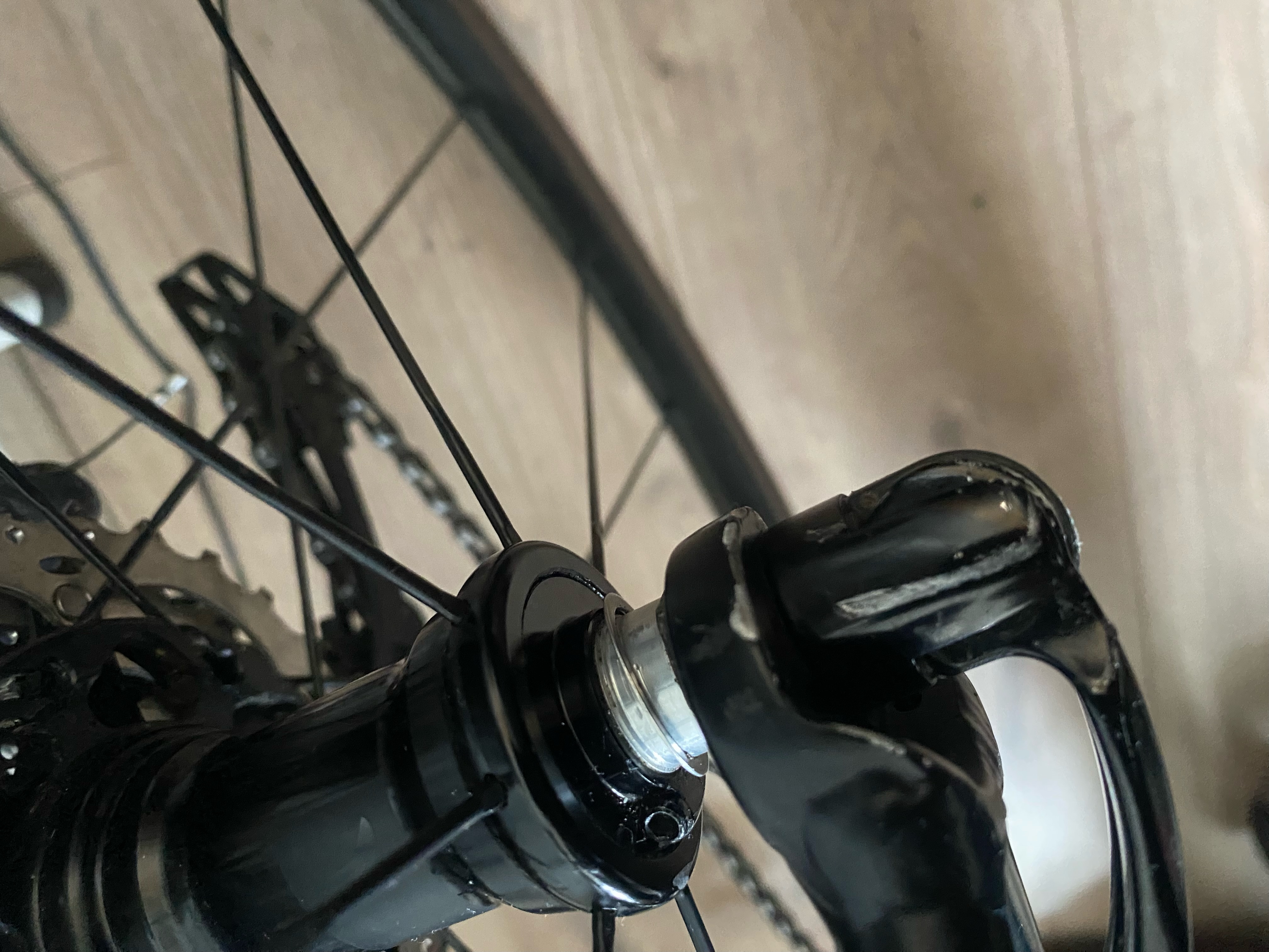

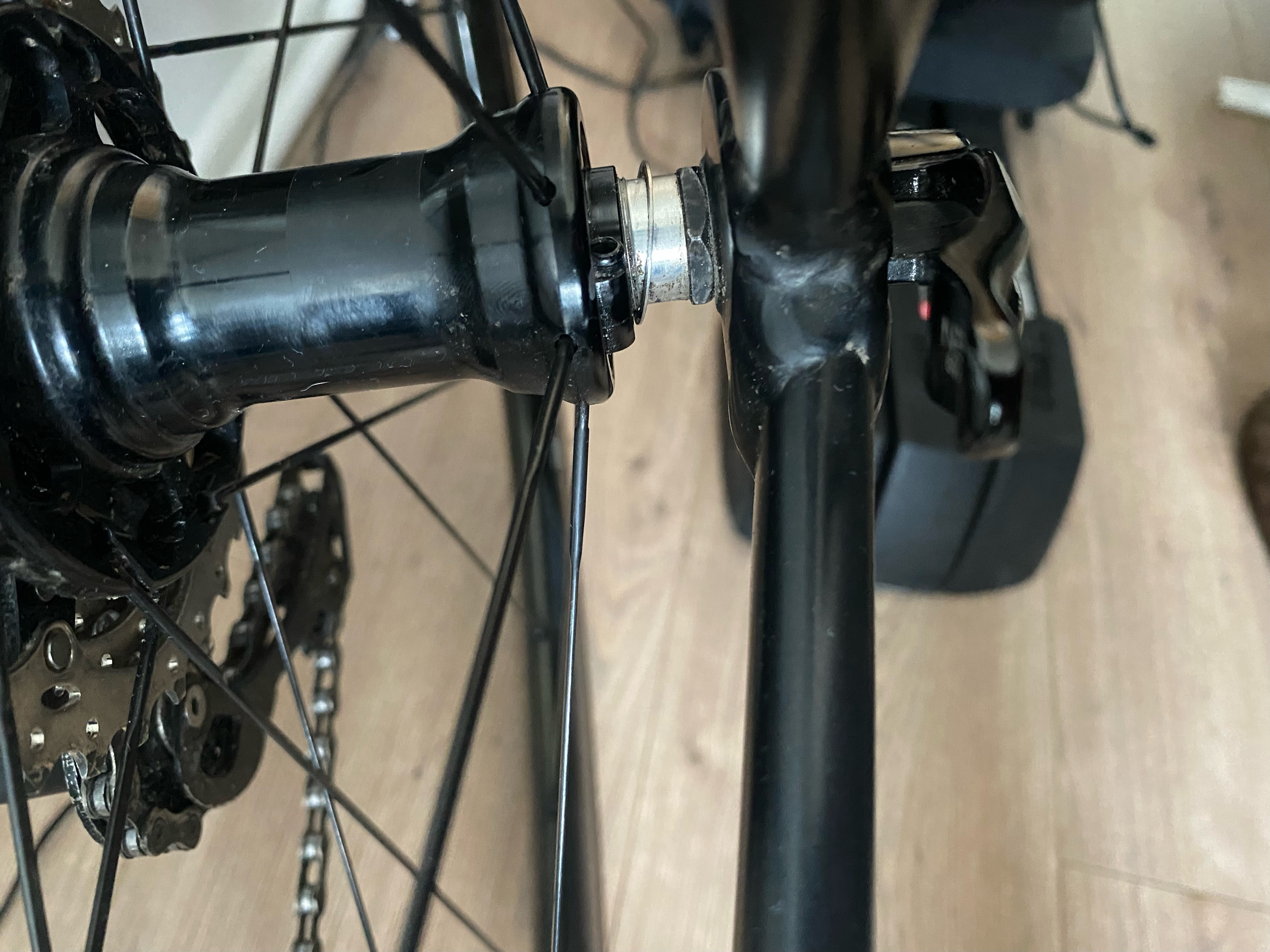

Ik heb er weer eentje hoor. Voor de volledigheid heb ik twee foto's toegevoegd. Mijn idee is dat dit ringetje niet los hoort te zitten, klopt mijn vermoeden en wat kan ik hiermee?
