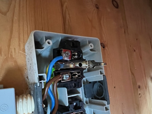

Bedankt voor je reactie. Dat geeft hoop dat alleen de adapter het heeft begeven.
Wat wil je...? Geluk of Gelijk
0475
Berichten: 1284
0475 15 jan 2024 23:04
Dan is er wel een gerede kans dat hij overleden is. Was dat niet toevallig de oorzaak van de stroomstoring?
Zo te zien een 12V (dc) 5Amp adapter.
Daar kun je ook gewoon iets generieks voor kopen, bv van Meanwell. Moet je alleen even naar de maat van de plug kijken die je in je kickr steekt en waar de plus en de min op de plug zit, maar ik verwacht niet dat Wahoo daar afwijkende dingen doet omdat ze zulke adapters ook maar elders inkopen.
https://www.meanwell.com/webapp/product ... rod=GST60A
barmic
Berichten: 140
Lid geworden op: 15 mar 2007 22:00
barmic 15 jan 2024 23:55
De fiets trainer staat in de schuur. Nu deze niet meer aangesloten staat, klapt de aardlek er nog steeds uit. De schuur staat op een eigen groep in de groepen kast. Deze hou ik nu uit dan heb ik in huis geen probleem. Morgen met daglicht even kijken of er niet een of ander knaagdier hebt zitten knagen aan mijn bedrading. De schuur staat al meer dan 15 jaar nooit een probleem gehad met de elektriciteit.
@0475 Bedankt voor de tip

Theo V
Berichten: 6509
Locatie: In de kop van ....
Gebruikersavatar Theo V 16 jan 2024 08:28
Ik zou voor de zekerheid eerst meten of de voeding defect is.
Er is vast wel een buurman/kennis/neef die een AVO-meter heeft. ;)

Gedaan op mijn werk. Dood als een pier
@BertL bedankt voor het aanbod
Storing ook gevonden. Het was inderdaad het stopcontact waar de trainer op zat. Maar wat het was/is ??
Op de blauwe draad aansluiting zit iets wat ik niet kan herleiden. Vochtig, slijmerig. Er zat meer op dan wat er nu op de foto te zien is. Dit maakte contact met de ander aansluitingen. Ik heb het schoon gemaakt en alles werkt weer.

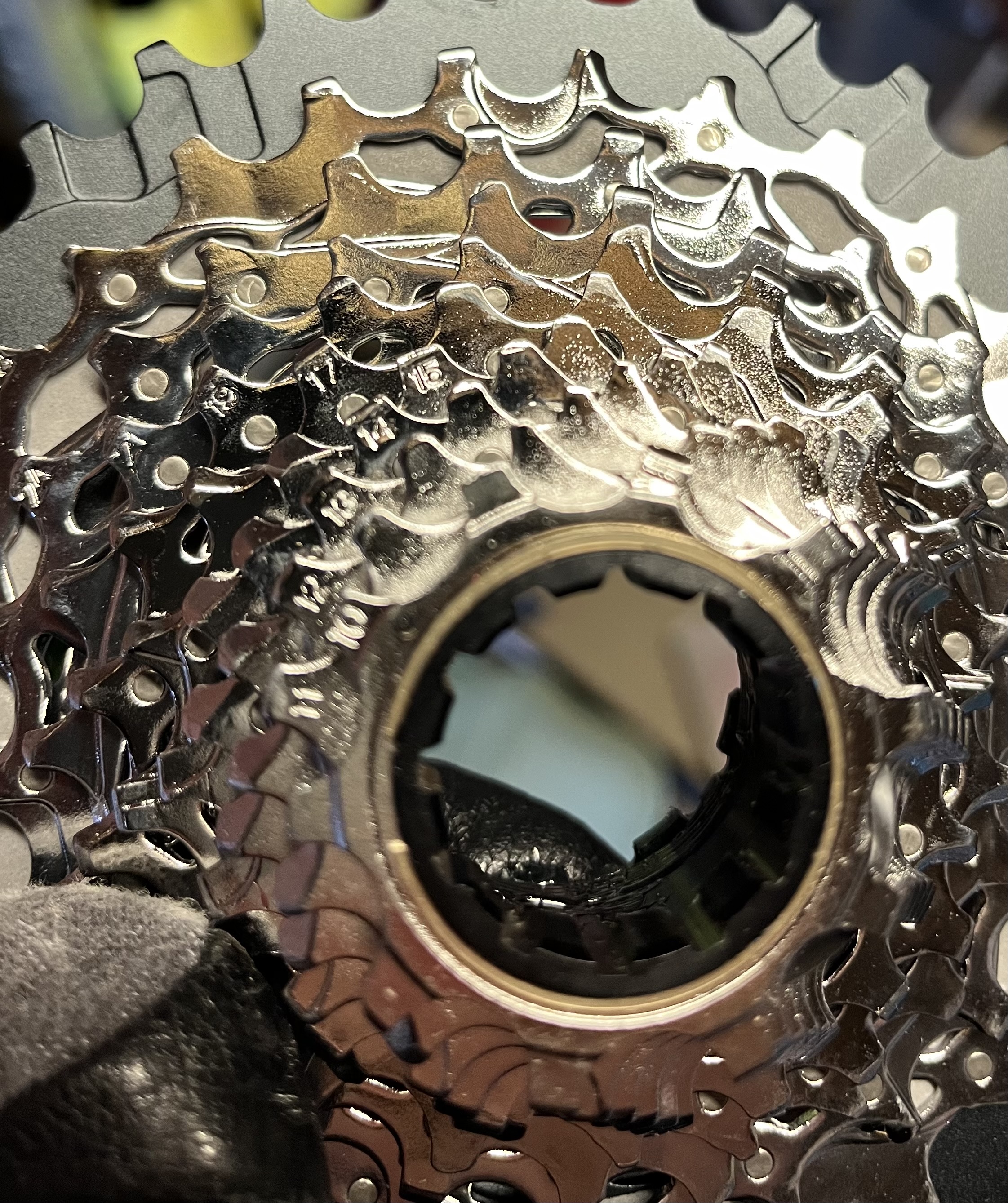

Is het normaal dat deze cassette op sommige plekken van die scherpe tanden heeft? Is nog niet gebruikt (sram force 12sp)
Berichten: 5575
Kornuit 19 jan 2024 13:02
Die helpen bij het schakelen.

NuitKor schreef: 19 jan 2024 13:02 Die helpen bij het schakelen.
Dan is mn huidige cassette misschien nog wel goed :mrgreen:

1094 schreef: 19 jan 2024 12:57 Is het normaal dat deze cassette op sommige plekken van die scherpe tanden heeft? Is nog niet gebruikt (sram force 12sp)
Er zit ook een soort van schuimring achter het 11e blad, moet die er af?
