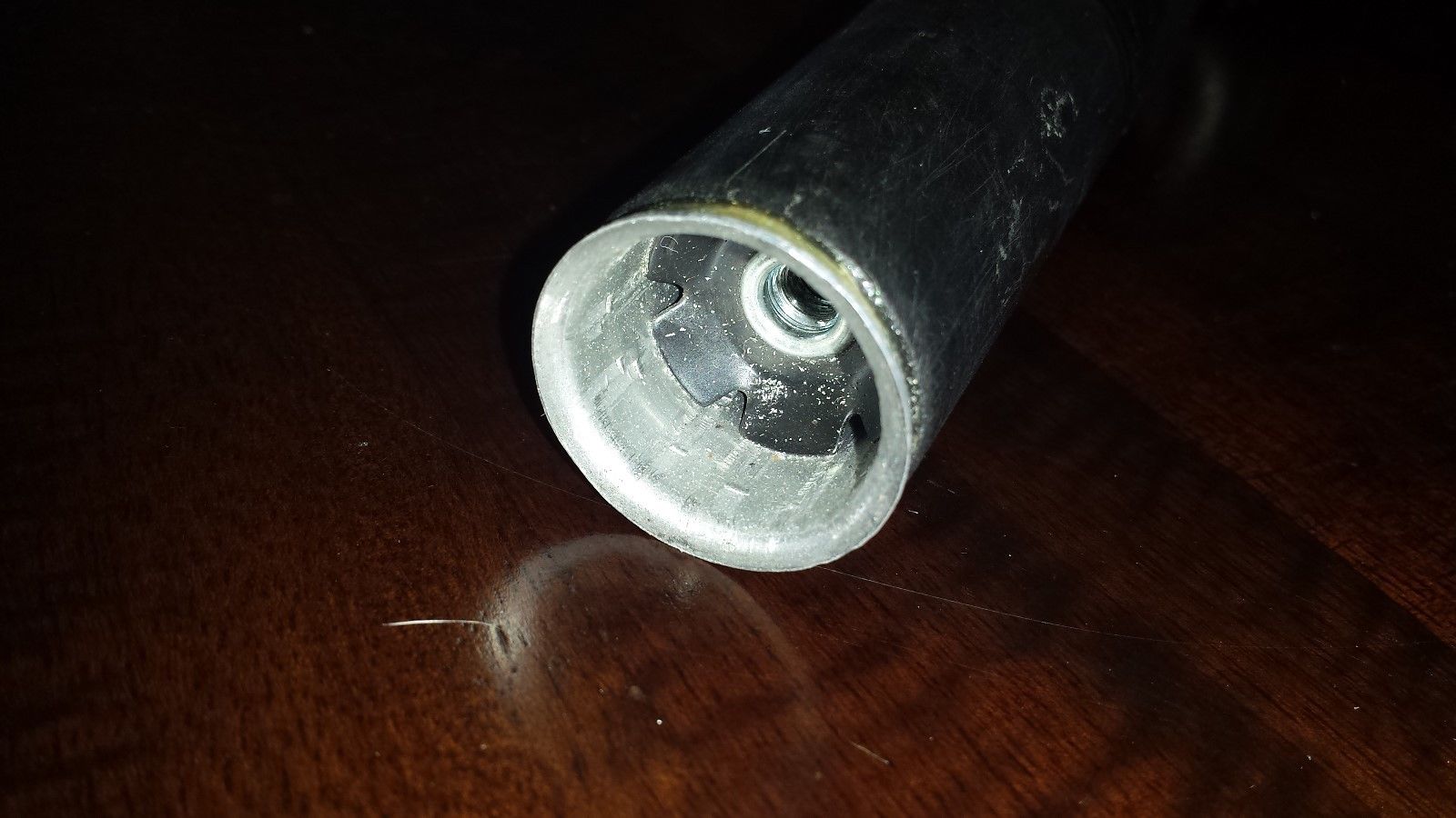

De indruk van verf komt door de olie die ik er tussen heb (proberen) laten lopen, dit was nog van de spacers er boven die vast’gelijmd’ zaten aan de vorkbuis. Deze heb ik er met een hand ijzerzaagje uiteindelijk afgezaagd (de van zadelpennen bekende alu-Carbon ellende). Groef in gezaagd, daar platte schroevendraaier in, draai en los!
De vork heb ik een fikse tik gegeven waarna deze makkelijk los kwam : paar mm omlaag en daarna omhoog te drukken en inderdaad alle ringetjes die je op de foto ziet makkelijk af te schuiven.
Nu dus nog:
- star nut uit vorkbuis krijgen (uitboren denk ik)
- headset servicen
- poetsenpoetsenpoetsen
Pen en stuur uitzoeken. Ik twijfel nog tussen Deda zero100 set of Fizik set. Ideeen?
Het is een framemaat 63 (!), nu heb ik versus mijn huidige fiets gemeten en kom ik daarop eigenlijk goed uit met mijn relatief lange benen met als enige aanpassing een 9cm stuurpen.

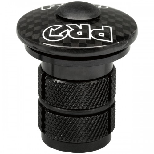

is dit een carbon vorkbuis? zo ja dan kan je beter een expander gebruiken i.p.v. een starnut en dan laat je die oude starnut gewoon zitten of je slaat ze met een passend stuk buis dieper indien ze in de weg zou zitten om een expander te plaatsen

Ja het is een carbon vorkbuis. Wel zit de starnut in een soort van alu ' binnen' spacer? misschien kan ik m inderdaad doorduwen dat ie daar uit valt en komt t duo er samen uit. update volgt!

typefout! Is een carbon vork met in de top een soort alu insert, daar weer in zit de starnut. Hij is echt he-le-maal verroest/verrot, vandaar vervanging anders kan de nieuwe topcap er ws niet in en anders ook (bijna) niet meer uit. Was met de huidige ook een ellendig karwei.
Ik heb m nu iets dieper getikt, dat heeft wel weer een nieuw probleem opgeleverd want hij schoot in een keer diep van de alu insert en komt er dus echt no way meer uit. Even op broeden wat er nog kan en anders wordt t een paar druppels lijm op laten vallen (dat ie niet gaat rammelen zoals nu..) en dan lekker daar laten liggen.

eventueel vastzetten met een flinke peut pur-schuim, weegt niets en houd de starnut goed vast ,alu insert zit waarschijnlijk gelijmd anders ook uithalen en toch met expander werken

Yep, die insert zit gelijmd.

ik denk dat het een Alpha Q vork is met insert zoals op de foto dus je kan kiezen een nieuwe starnut of een expander die als voordeel heeft dat hij steeds demonteerbaar is
