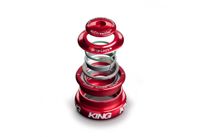

niet te hard op meppen ik denk dat er een conisch ringetje onder het dekplaatje zit dus hoe harder je mept hoe vaster je het conische ringetje slaat voorzichtig met een klein schroevendraaiertje in het gleufje van het ringetje
wrikken en normaal komt het dan los , geweld is nooit een goede raadgever

rodekool 24 feb 2018 16:12
foto van los Chris King balhoofd
