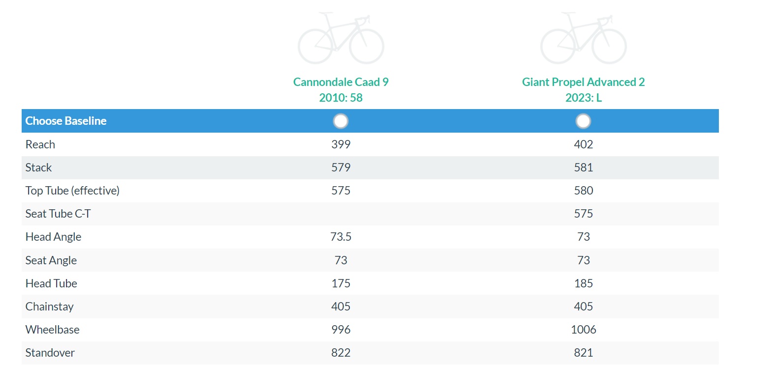

JorgV
Berichten: 232
Lid geworden op: 10 jul 2014 19:18
Gebruikersavatar JorgV 29 sep 2023 20:53
Rij je nu op een 58? Met hoeveel spacers? Als je de Caad 9 vergelijkt qua geometrie is 'ie qua stack en reach praktisch gelijk aan de Propel. Op geometrygeeks kun je vrij eenvoudige verschillende fietsen vergelijken met elkaar qua geometrie. Je zult dus evenveel (of weinig) spacers nodig hebben.
