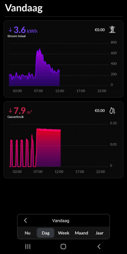

Via zo'n P1-meter kan ik mijn gas- en stroomverbruik vrijwel real-time volgen, en wat mij vooral opvalt is dat op zo'n dag als vandaag er continu gas wordt verstookt. Ik zou verwachten dat er 's ochtends even flink wordt gestookt om de boel op te warmen en dan gedurende de dag af en toe een beetje bijgestookt wordt om de temperatuur te behouden. Komt dit doordat er relatief veel warmte verloren gaat via muren en ramen?

En in de nacht gaat hij ook nog een keer of zes even aan. Ziet er eerder naar uit dat je uberhaupt nauwelijks je ingestelde temperatuur haalt overdag, en ie dus constant aan is. Wat is je temperatuur overdag en in de nacht dan? Ik zet m gewoon uit en dan tot in de ochtend geen verbruik. Het is hier dan ook gewoon precies 14.5-15 graden in de ochtend binnen, maar dat is prima.

De piekjes aan het begin lijken mij het opwarmen van een boiler (vaak standaard in een HR ketel).
Die grote lijn bovenin zal vast goed te verklaren zijn, maar elk huis heeft zoveel variabelen. Is dit vloerverwarming met een lage continue ketel temperatuur?

comfortfunctie warm water uitschakelen, dan maar wat langer wachten op warm water. En sowieso dan dus geen handen meer wassen met warm water.

Nee, radiatoren. De keteltemp staat op 50 graden.

Ziet ernaar uit dat die keleltemperatuur verlagen voor jou situatie totaal niet werkt.

Die staat op ECO.
Ingestelde nachttemp is nu 18 graden, ik vermoed toch dat die piekjes daarvandaan komen momenteel. In het verleden had ik m altijd op 15 of 16 graden staan, maar je hoort soms van die geluiden dat je het verschil tussen dag- en nachttemperatuur niet te groot moet laten worden. Hoewel dat dus waarschijnlijk ook vooral opgaat voor goed geïsoleerde woningen.

In welke eenheden worden gas en elektrisch vermogen hier weergeven?

Elektriciteit in kWh, gas in m3. In de grafiek (verticale as) elektriciteit dus in Watt, bij gas is de grafiek opgebouwd uit intervallen van 5 min waarin ik steeds ongeveer 0,085 m3 verstook (per 5 min dus).
