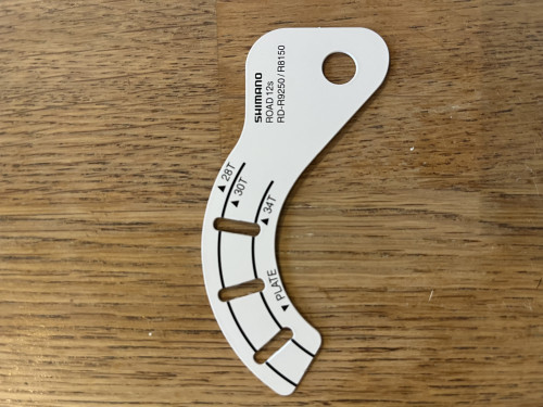

En dit is dan de afstand tussen de tanden van de 26 en het bovenste pulley wiel?

Ja klopt
Dit krijg je erbij.
Dit krijg je erbij.
Inderdaad! Dat bedacht ik me na mijn reactie, en heb m net opgesnord.
