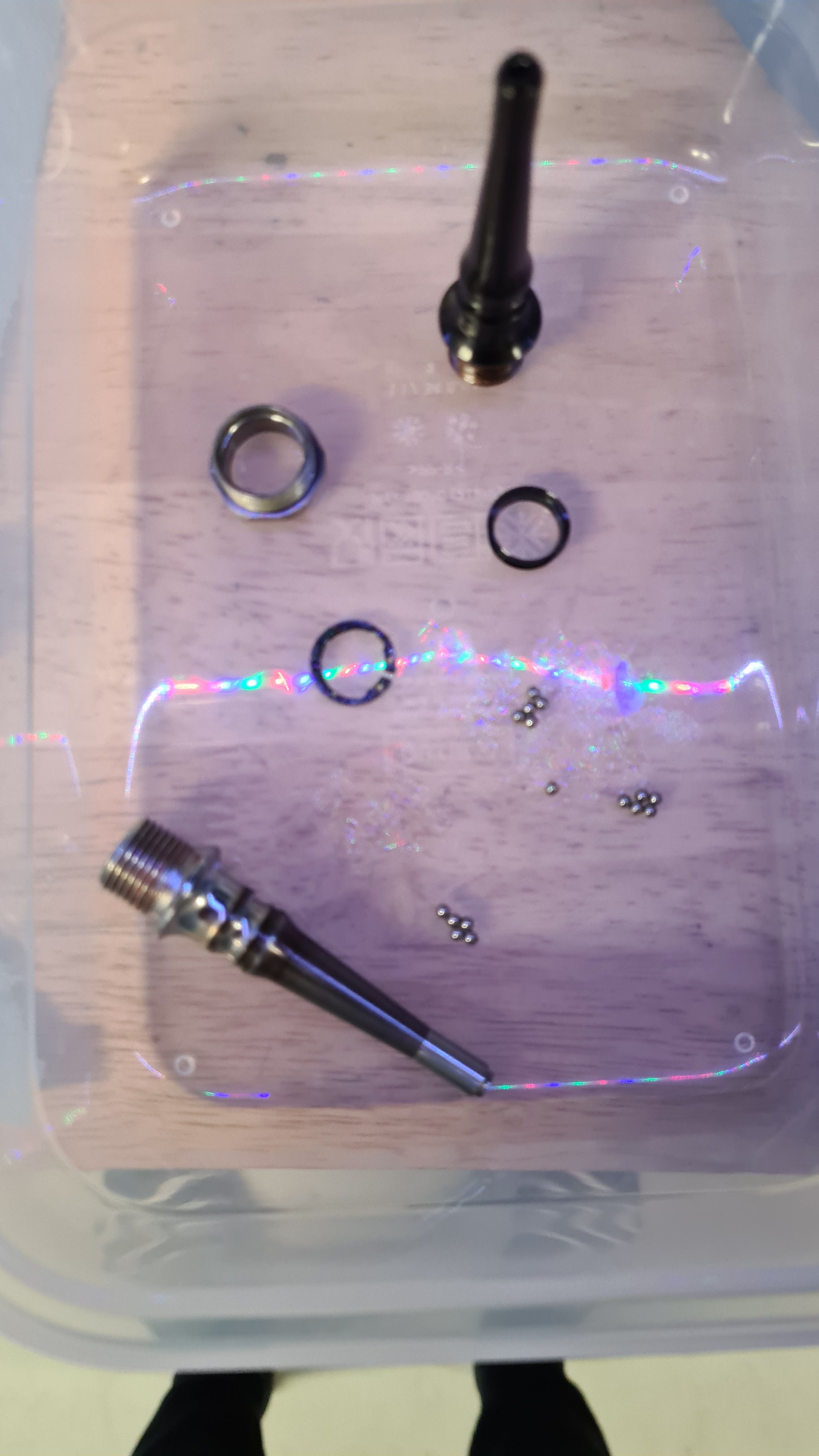

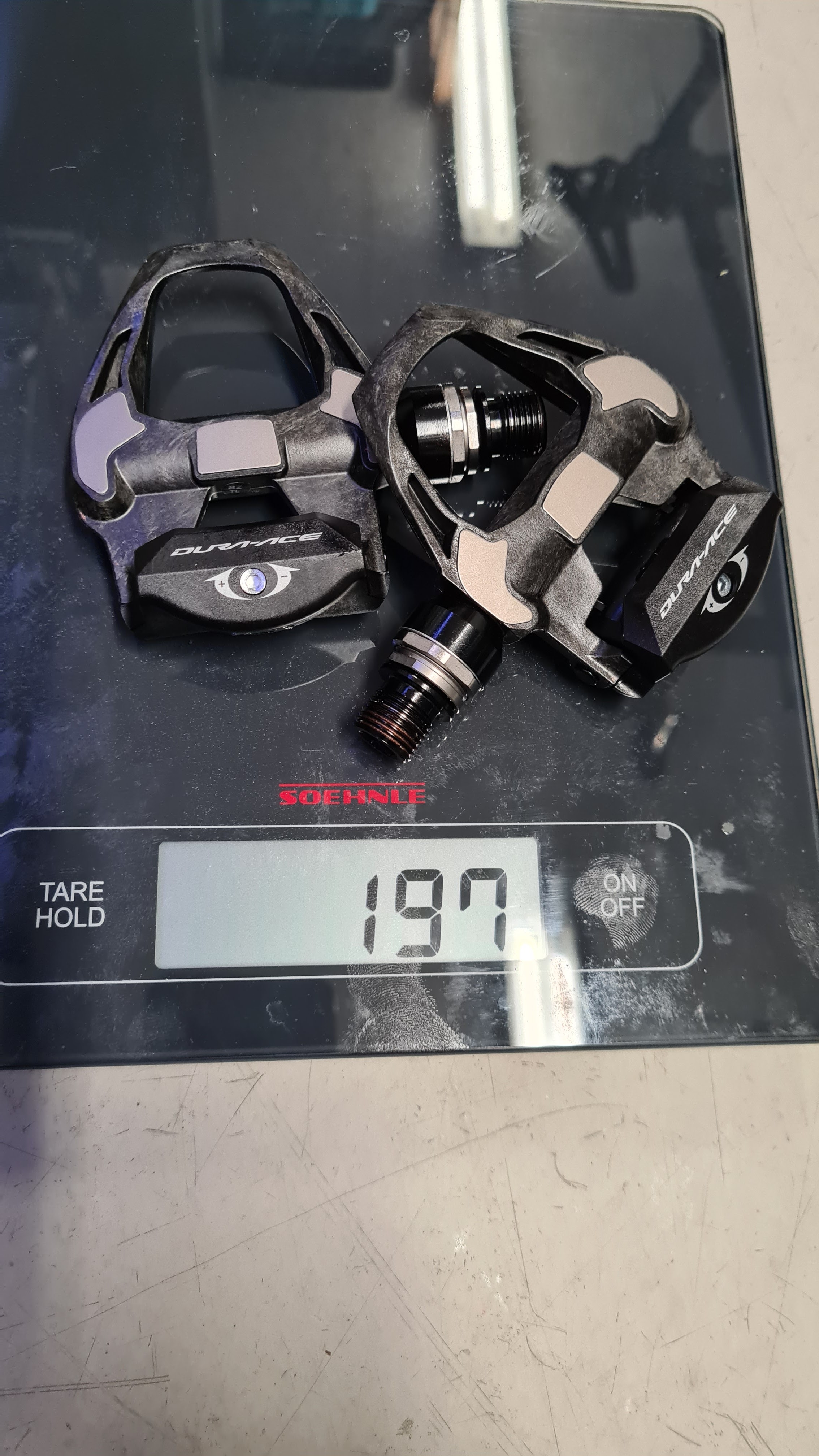

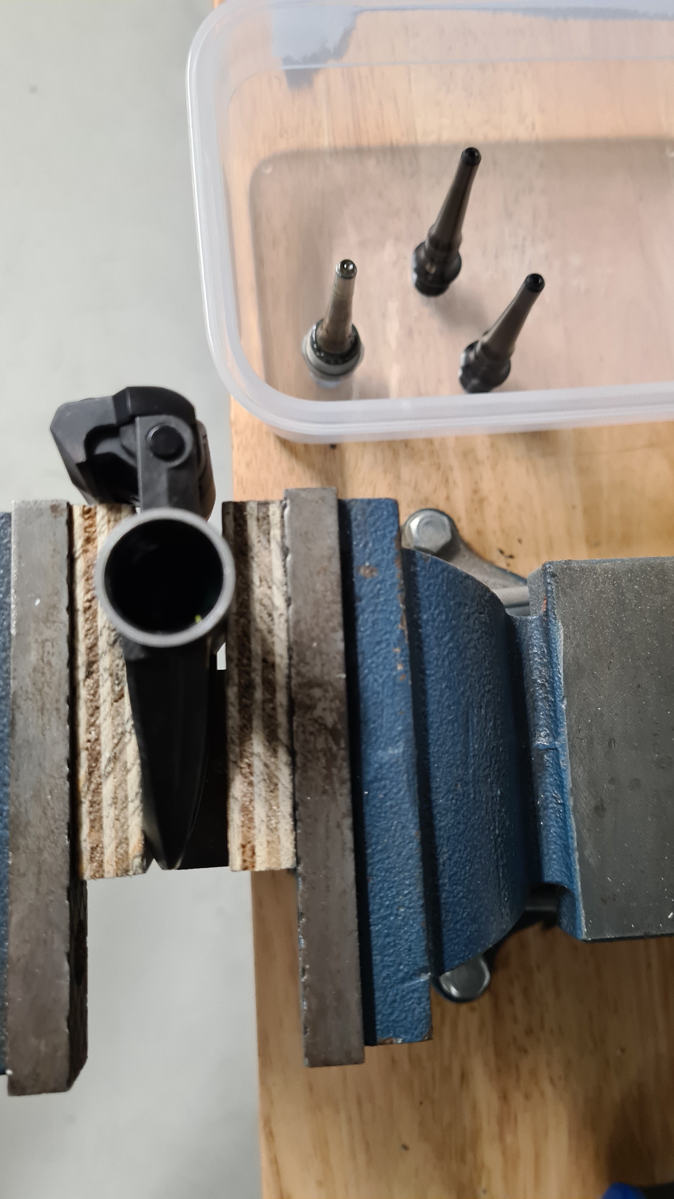

De titanium pedaal assen zijn gisteren binnengekomen.
Vandaag vervangen, werkje waar ik wel een beetje tegenop zag, de kleine kogeltjes in de body kunnen echt een ramp zijn als ze niet meer goed zitten en dat gebeurde ook bij 1 pedaal, half uurtje mee zoet geweest.
De preload van de pedalen komt heel nauw, mede door de grove draad.
Het verschil tussen speling, goed, en te strak is 1/10 slag van de moer.
Trail an Error dus.
Wel wat berichten gelezen dat bij sommige titanium assen snel slijten en na een paar duizend kilometer op zijn.
We gaan het zien. Iig een heel licht setje van de toch nogsteeds beste pedalen als je het mij vraagt

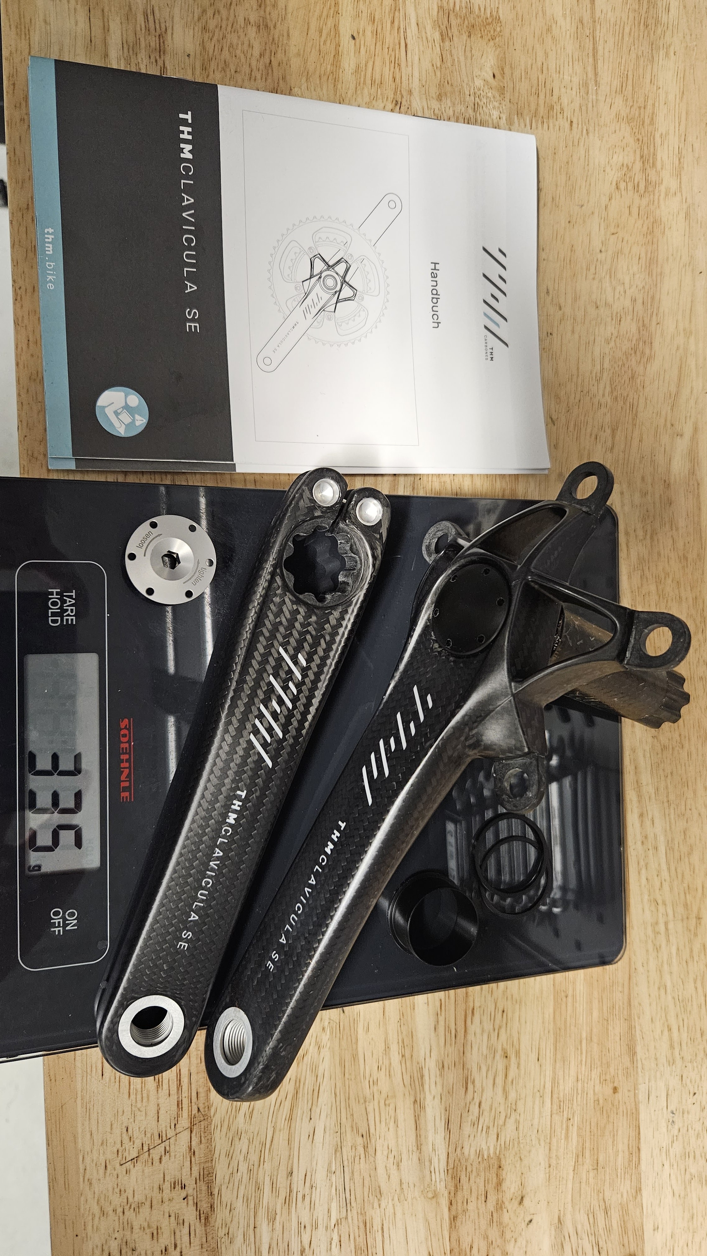

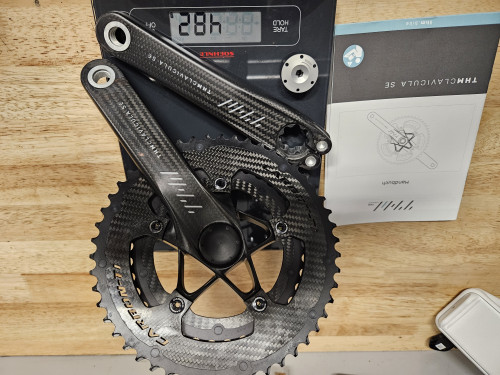

Zo'n THM heb ik echt nooit iets mee gehad. Qua design een beetje in de 90's blijven hangen. Technisch mooi spul, maar is qua looks wel toe aan een fris sausje imho.

Ik vind het by far het mooiste fietsonderdeel wat ik ooit gezien heb (samen met mijn carbonnen ocho, zie MTB topic).... Het is echt heel mooi afgewerkt aan alles is gedacht. De presentatie kan beter kwam in een zak bubbeltjes plastic......
Qua gewicht mijn Cube litening met velgremmen woog 6.2
Al moet ik wel zeggen die was aan de slappe kant. Lage alu willen met 23mm banden van 195gram.
Het is ook een fiets geworden waar een sprinter op kan rijden.
Qua wielen kan er nog makkelijk 200gram af, 300 is ook nog wel mogelijk.
De red groep kan je nog wat upgraden met carbon gaat er ook nog 50 gram vanaf.
Er komt nog een Darimo pen in scheelt ook nog 60gram.
Heeft het zin, nee, maar leuk is het wel zo,n fiets op te bouwen :-)
Je krijgt hem echt op 6.5 En er is geen consessie gedaan aan kwaliteit of stijfheid met extreem lichte onderdelen.
