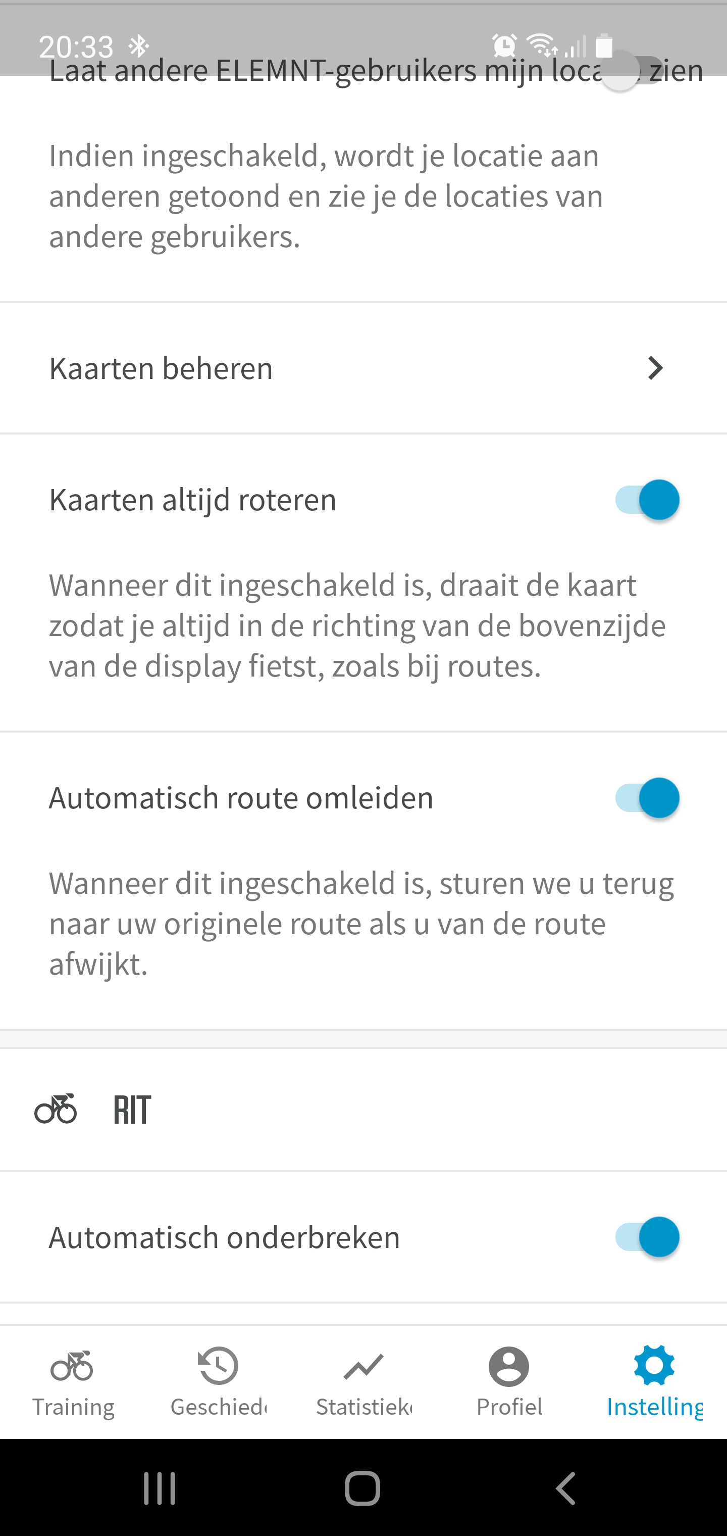

Ik heb al een aantal keren gehad dat de Elemnt Bolt V2 mij over onverharde paden stuurt bij een herberekening van de route als ik verkeerd rijd. Hebben meer mensen dit meegemaakt?
De route maak ik in Komoot met als sport “Wielrennen”.
Hij zou dus moeten kunnen weten dat de herberekening over verharde wegen moet.
Ik vraag me dan ook af of hij wel rekening kan houden met routes zoals “Wielrennen” “Gravel” of “Mountainbike”.
In de instellingen van de app (Android) zie ik alleen de mogelijkheid om herberekening aan of uit te zetten. Verder geen mogelijkheid om aan te geven om welke discipline het gaat.
Zie ik iets over het hoofd of weet iemand hier iets meer van?

Gevonden, de instelling zit in de Bolt v2 zelf en niet in de app.
Pagina, Route > … > kies een route > oppervlakte. Je hebt dan de keuze uit Weg, Cross en hybride.
Hij stond bij mij op Weg, blijft dus toch de vraag waarom hij dan ook onverharde paden gebruikt in herberekening.
senior
Berichten: 2500
senior 17 dec 2021 21:40
Omdat de software kijkt hoe dat pad is getagd in de kaart. Als dat niet goed is gedaan is het voor de software gewoon verhard.

- standaard staan aanwijzingen aan bij navigatie. Deze komen ook onderin beeld als je een ander scherm dan het kaartscherm voor hebt. Gelukkig kunnen de aanwijzingen ook uit (op de Bolt zelf: route > opties > stil). Eerste helft v/d rit met aanwijzingen gereden, daarna gemute, wat ik persoonlijk veel fijner vind rijden.
- hij piept flink, bij autopauze een aanwijzingen. Geen idee of dit uitkan, vind het maar irritant!

De biepjes waarover je spreekt kan je in de app aan/uit zetten.
