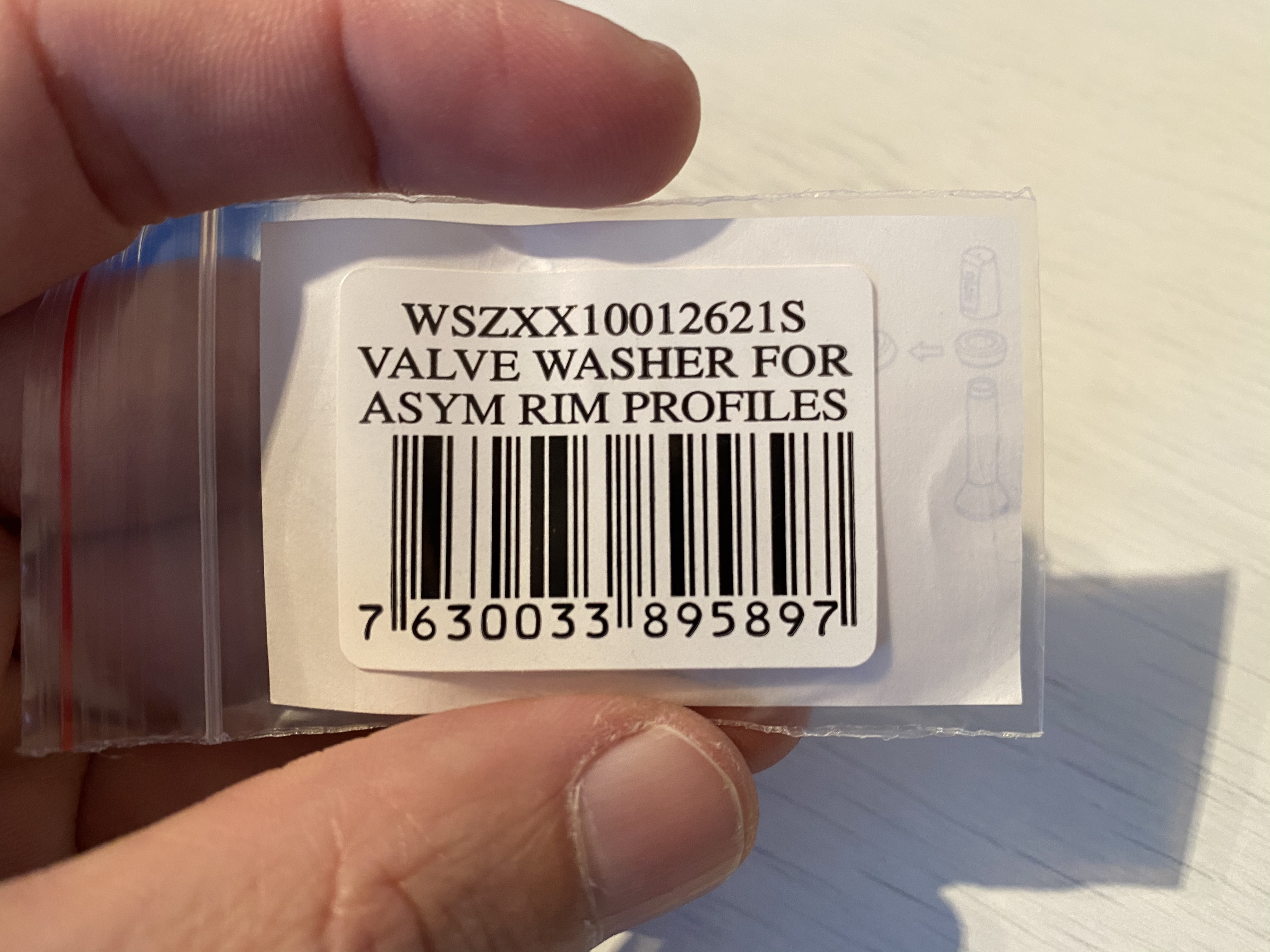

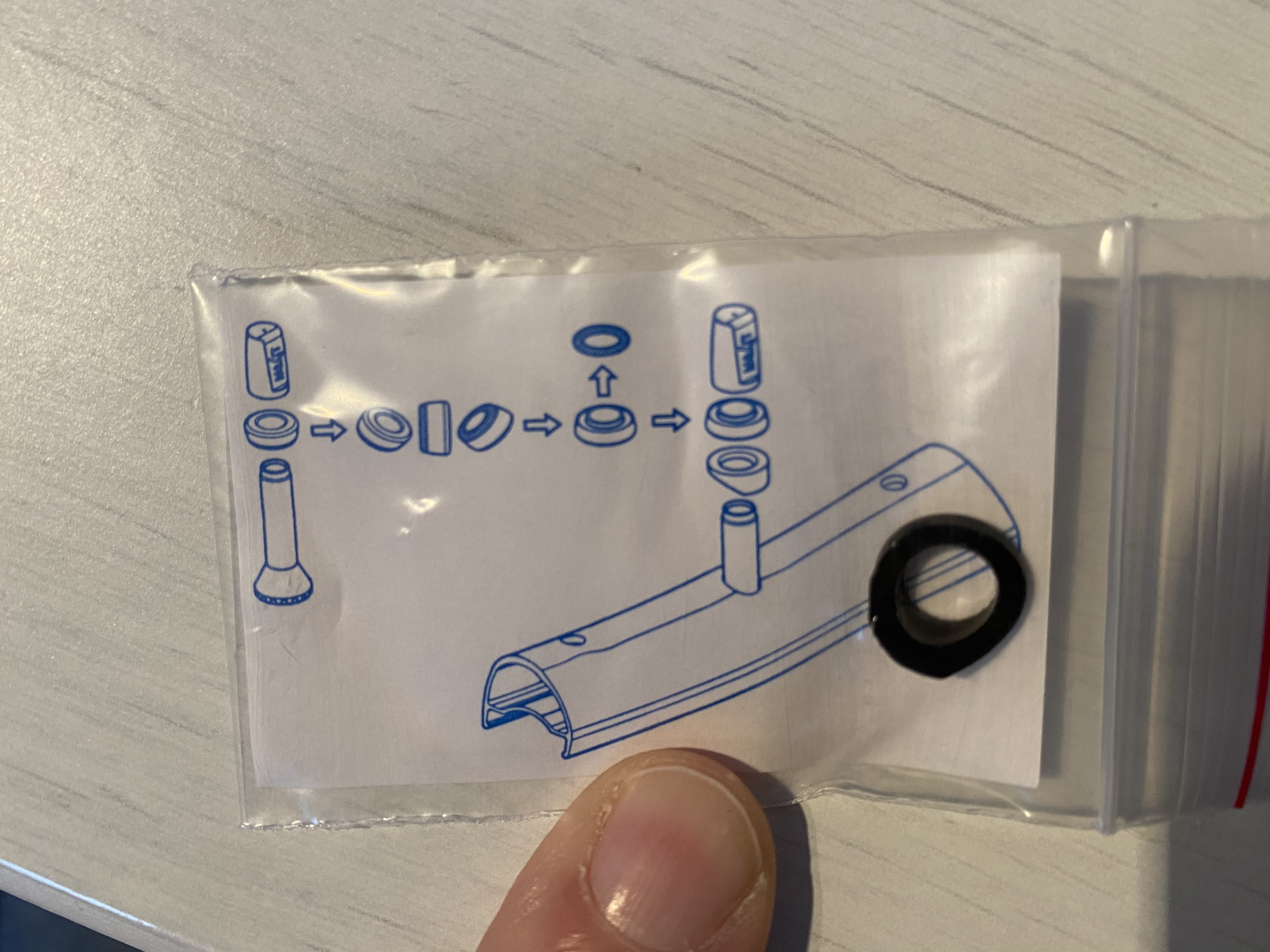

Nu zijn ze wel zichtbaar inderdaad. Prachtige asymmetrische velg. Niets mis mee. Waar je heb je last van met je ventiel? Dat deze niet goed aansluit op je velg aan de buitenkant? Dat is niet erg (alleen optisch). Het gaat er om dat deze aan de binnenkant goed zit (en dat zal ook zo wel zijn). Stoort het je optisch? DT heeft verloop stukken hiervoor.
wtb
Berichten: 77
Lid geworden op: 22 mei 2015 09:41
wtb 20 okt 2020 09:30
Weet wat geleerd, dank Philippos. En opgelucht ook, want ben echt wel blij met hoe ze verder zijn.
Blijft vreemd dat het nergens vermeld staat.
Berichten: 3059
Gebruikersavatar Philippos 20 okt 2020 10:02
Dat is wel een misser. Het kan ook zijn dat de wielen kant en klaar komen bij BC en dat het mis is gegaan bij de productie (qua type velg). Niemand heeft er verder naar gekeken, wat op zich begrijpelijk is, een magazijn medewerker pakt een doos en maakt dit klaar voor verzending, die gaat niet alle specs nalopen.
Maar dit betekent niet dat de velgen per definitie slecht zijn. Alleen de verkeerde type afgaand op de site van BC. Hoop alleen dat de asymmetrische kant aan de goede kant zit (ik kan dit niet zien op de foto)
