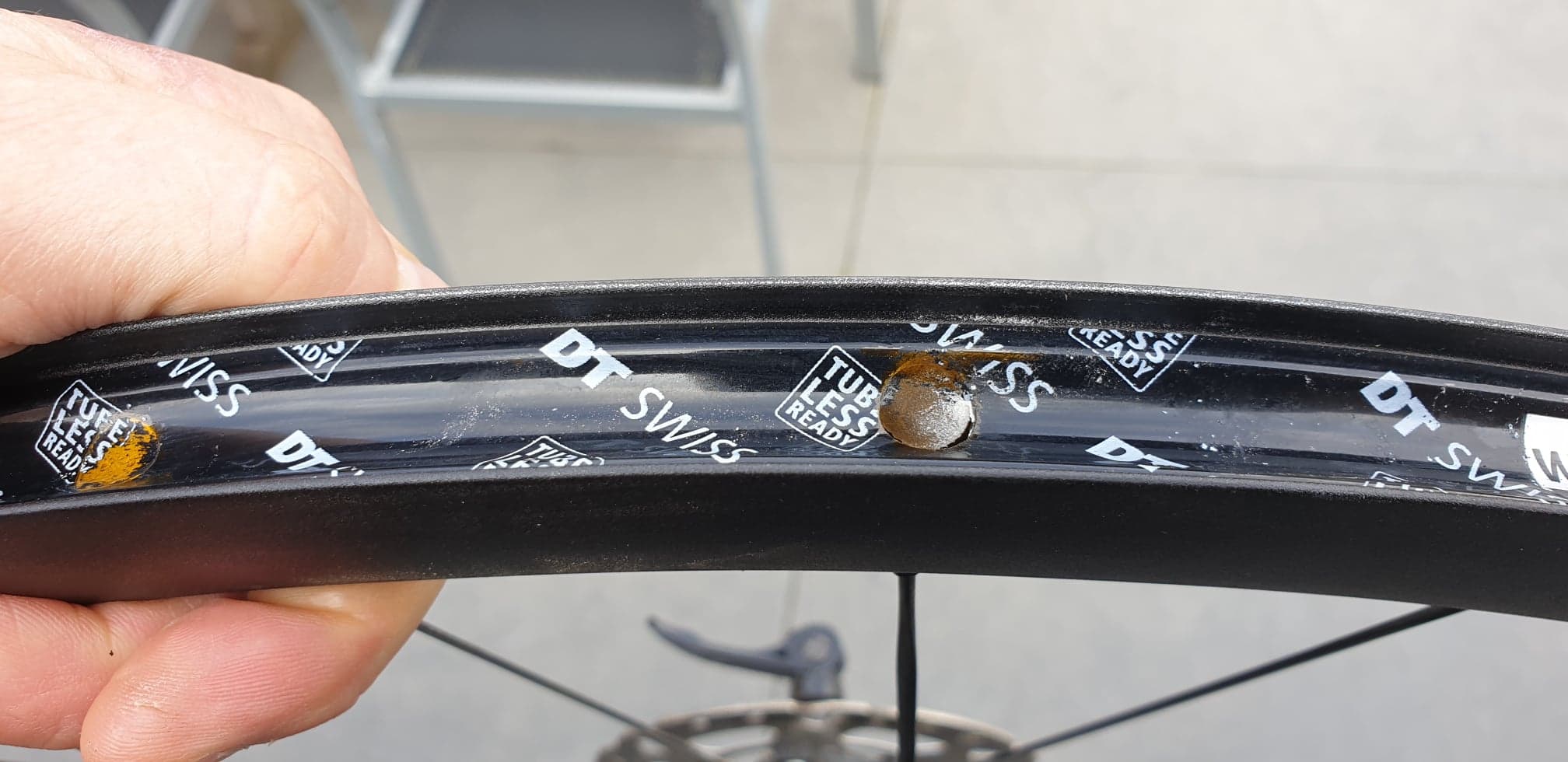

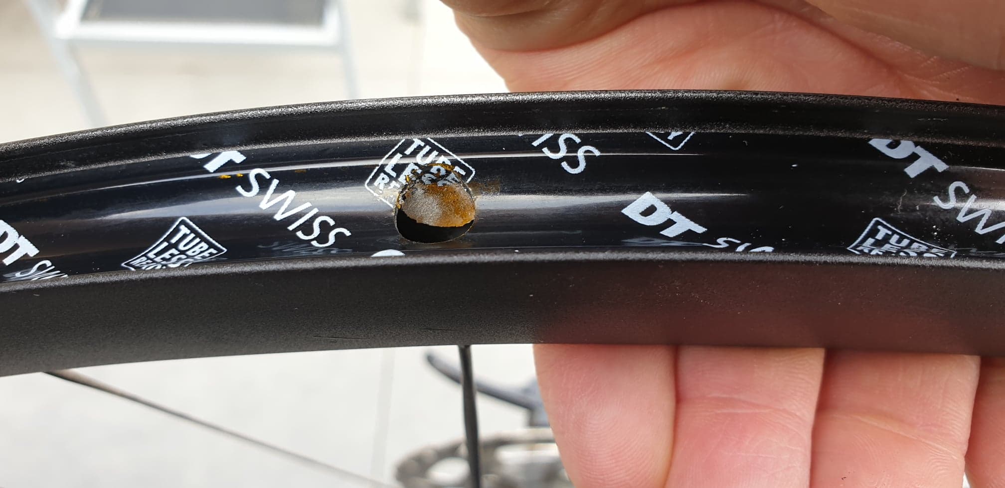

Heb je het zwart/witte tubeless ready tape vervangen? Dat is dun en inderdaad niet optimaal voor binnenbanden (die er bij tubeless dus ook niet in gaan)

sharkman113 schreef: 12 mar 2018 18:04 Heb je het zwart/witte tubeless ready tape vervangen? Dat is dun en inderdaad niet optimaal voor binnenbanden (die er bij tubeless dus ook niet in gaan)
Jazeker vervangen. Dat tubeless ready lint is echt niks. Gewoon dik velint er in. Alleen wel even de juiste breedte zoeken want de velggaten zijn asymmetrisch en normale breedte dekt net niet goed genoeg af.
Sharkman,
Is dit normaal na 2 maanden, reeds verschillende lekke banden erdoor.
De naven op de PR-1600 maken NU nog geen geluid, maar dit zijn 350 naven denk ik.

Zie ik nu hier dat het DT Swiss Tubeless ready velglint niet geschikt is voor gebruik met binnenbanden? Zou dan eerder Tubeless Required op moeten staan.

Euvel met slepend afdekkapje is bekend bij deze wielset.
