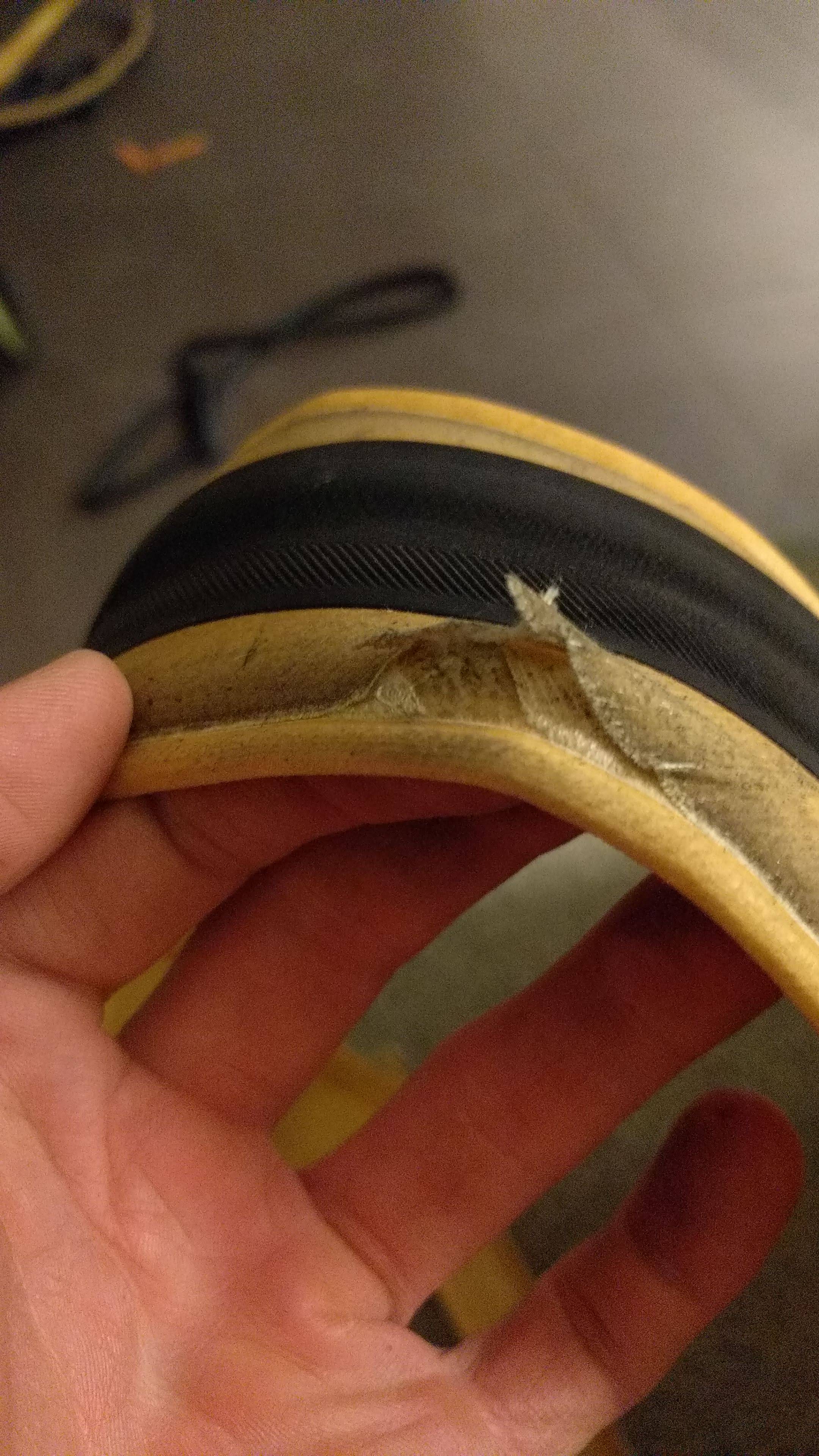

Denk dat ik overstap op Vittoria's. Binnenband kwam door het gat naar buiten..

Zonder info over de oorzaak van het gat is zo'n foto met opmerking weinig waard. Ik gebruik al jaren Masters en die rij ik allemaal probleemloos op.

Oorzaak zal ik zo snel niet weten, maar de band is begonnen met scheuren boven de hieldraad. Ik rij er mee met carbon wielen, maar die zijn niet echt scherp. Bandje is er van het voorjaar opgezet en ik rij de 25mm met maximaal 7 bar. Ik heb er nog één liggen, die gooi ik er eerst op. Maar ik reed nu vlak voor een bocht lek, in de bocht was het vast niet zo goed afgelopen..

Op de doos waarin de Master zit staat dat Veloflex gebruik met carbon clinchers afraadt

Ja, I know. Daarom dat ik denk ik ook overstap op de Vittoria's. Afgezien van dit heb ik er ook niets over te klagen, ze rijden super fijn en mits je ze op tijd vervangt rijd je er bijna niet lek mee.
