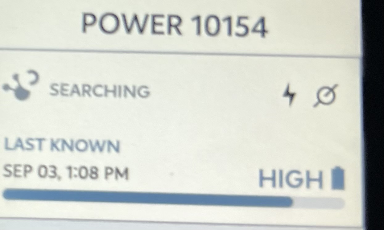

Mijn powermeterbatterij (quarq axs) is na 60 uur al leeg (ipv 200)
Waar kan dit aan liggen?
1094
Berichten: 2671
1094 06 sep 2023 22:22
Vorige rit was de battterij nog bijna goed
patrickvb
Berichten: 1678
Locatie: Oilsjt en Dardennen
patrickvb 06 sep 2023 22:52
Je hebt dermate veel power waardoor de batterij wordt uitgeput 😉😉😉😉
Berichten: 5724
Gebruikersavatar thestudent 07 sep 2023 09:45
Slechte CR2032s? Fiets in de auto gehad die heet is geweest en veel gehobbeld onderweg?
Dan wordt de powermeter elke keer wakker zonder dat je fietst.
Oppbogga
Berichten: 1527
Oppbogga 07 sep 2023 11:51
Ja, dàt is wel een dingetje..
Gebruikersavatar havana 07 sep 2023 14:57
Kan ik een 9 speed MTB derailleur op een 7 speed Nexus shifter gebruiken?
1094
Berichten: 2671
1094 07 sep 2023 16:35
thestudent schreef: 07 sep 2023 09:45 Slechte CR2032s? Fiets in de auto gehad die heet is geweest en veel gehobbeld onderweg?
Gewoon duracell. Wel ook mee op vakantie geweest dus veel hitte en gehobbel (20u op de auto)
Alleen waarom mn laatste meting nog bijna vol was is me een raadsel
