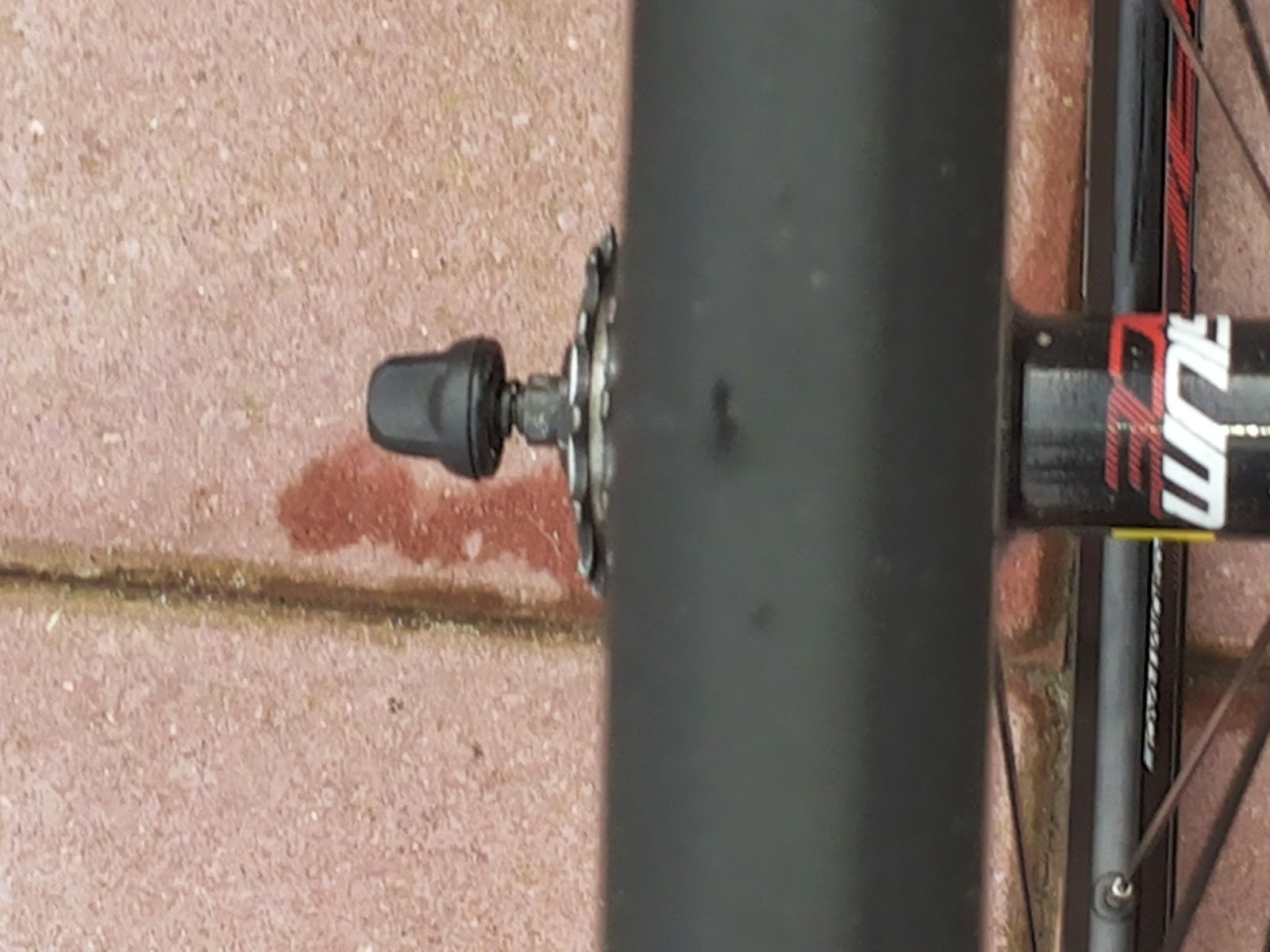

Gisteren een tubelessband (Ultremo) lek gereden, de latex spoot eruit, geen redden meer aan.
Eerst nog geprobeerd om na te zijn gestopt het achterwiel met het lek naar beneden te draaien om zo de latex zijn werk te laten doen om vervolgens de band weer op druk te brengen met mijn CO2 pomp. In eerste instantie leek dat te helpen en ben weer op de fiets gestapt, maar na een paar honderd meter was de tubelessband zo zacht geworden dat ik op de velg aan het rijden was. Dus dan maar een binnenband erin en heb zonder problemen de tubelessband met de hand kunnen monteren. Maar ja dan moet de binnenband niet lek zijn, zie ook: Vandaag gefietst in 2014]
Vandaag heb ik de tubelessband willen repareren maar kon het lek niet meer vinden! Tja, een binnenband pomp je zo op, maar een tubelessband? Dus moest ik hem weer tubeless monteren om zo het lek terug vinden. Nou ja zeg, was de tubelessband op druk en lekte niet meer??? Dus dacht ik dat de latex ondertussen dus toch zijn werk had gedaan, maar na veel wrijven en drukken kwam de aap uit de mouw een scheurtje van ong. 4 mm:
Dus de methode Orlok toegepast met een plakker aan de binnenkant van de tubelessband en weer gemonteerd - zonder gereedschap - op druk gebracht en nu maar afwachten of hij op druk blijft.
