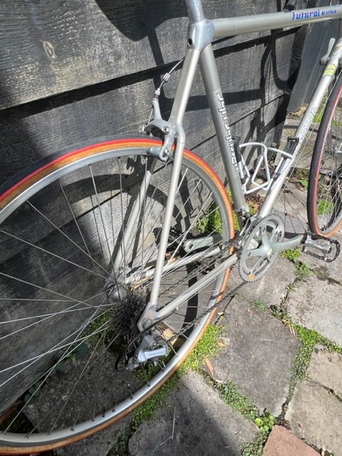

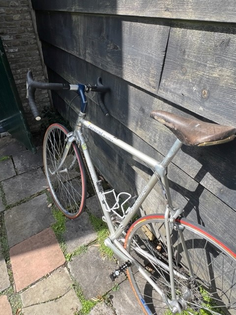

Hallo Fietsvrienden,
Eindelijk heb ik dan ook een retro project. Een Jan Janssen Vitus uit 1988. Met alu Vitus Futural 787 buizen. Kleur is goed (alu) velgen zijn nog origineel. Groep is volgens mij later ge update. Eerste werk: Stuurpen (moet cinelli worden), pedalen en goede groep (groep liefst uit 1987 (dus nog met "externe" kabelloop).
Waar kan ik het beste beginnen met zoeken naar deze spullen ? (marktplaats geeft nog niet veel hoop)

Leuke aankoop. Welke onderdelen zitten er nu op? Ik meen een Shimano Exage crankstel te zien. Die is er vanaf 1987. Misschien dat alleen de remmen een update hebben gehad?

Eigenlijk moet er een 6400 tricolore groep op. Die past wat mij betreft beter bij het frame. Maar voor kabels buitenlangs moet je deze generatie hebben: Shimano 600 EX groep 1987

Dat is inderdaad een mooi passend groepje. 105 uit de 1050 serie kan ook nog. Die werd geleverd in 1986/87 met de optie voor kabels bovenlangs.

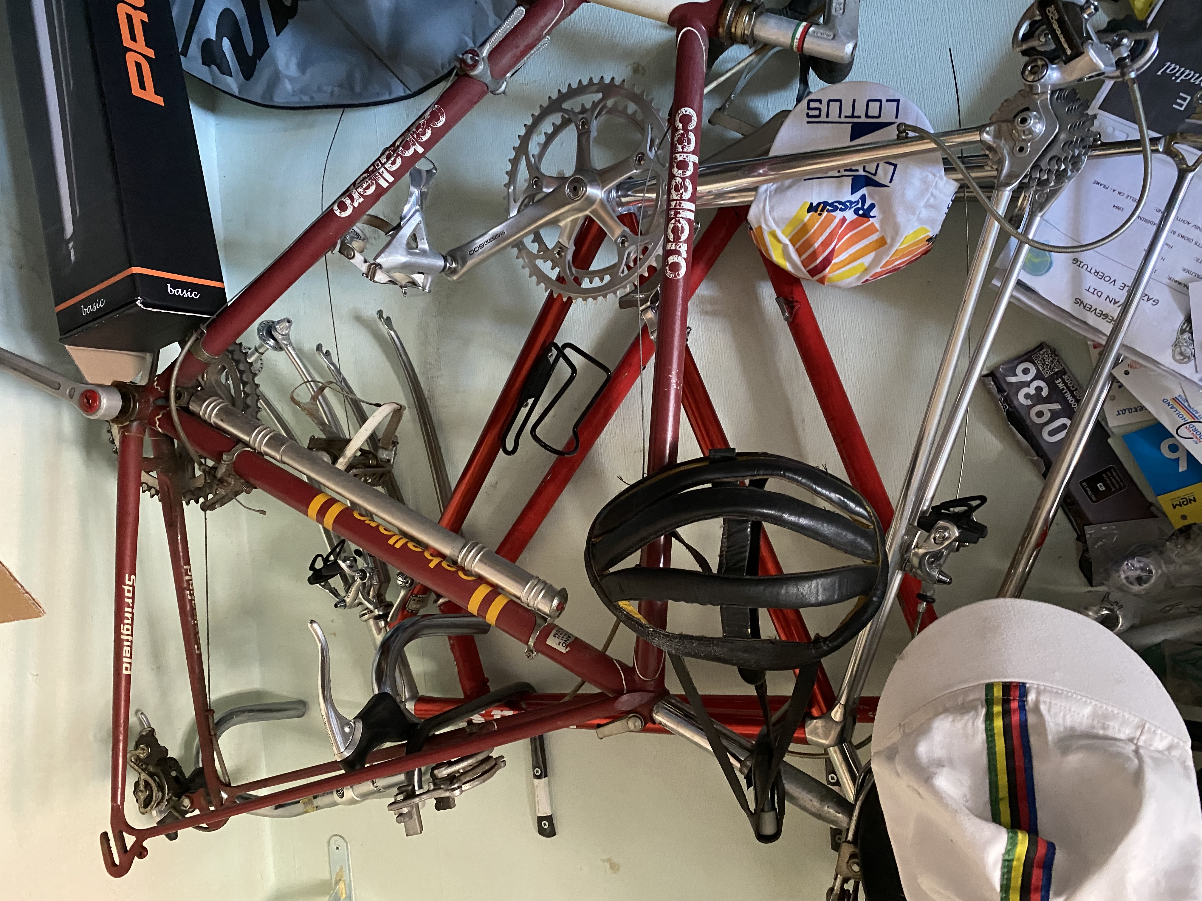

Ik denk trouwens dat de Vitus Futural naast de 992 Ovoid werd geleverd en een wat modernere versie was van de oude 979. Die laatste was wel uit midden/eind jaren ‘80. De 979 heeft ook niet de mono-stay achervork.
Mijn 979 in het rood, nog steeds wachtend tot ik een setje wielen spaak. Groep is 600EX met aero grepen en SIS commandeurs en achterderailleur.

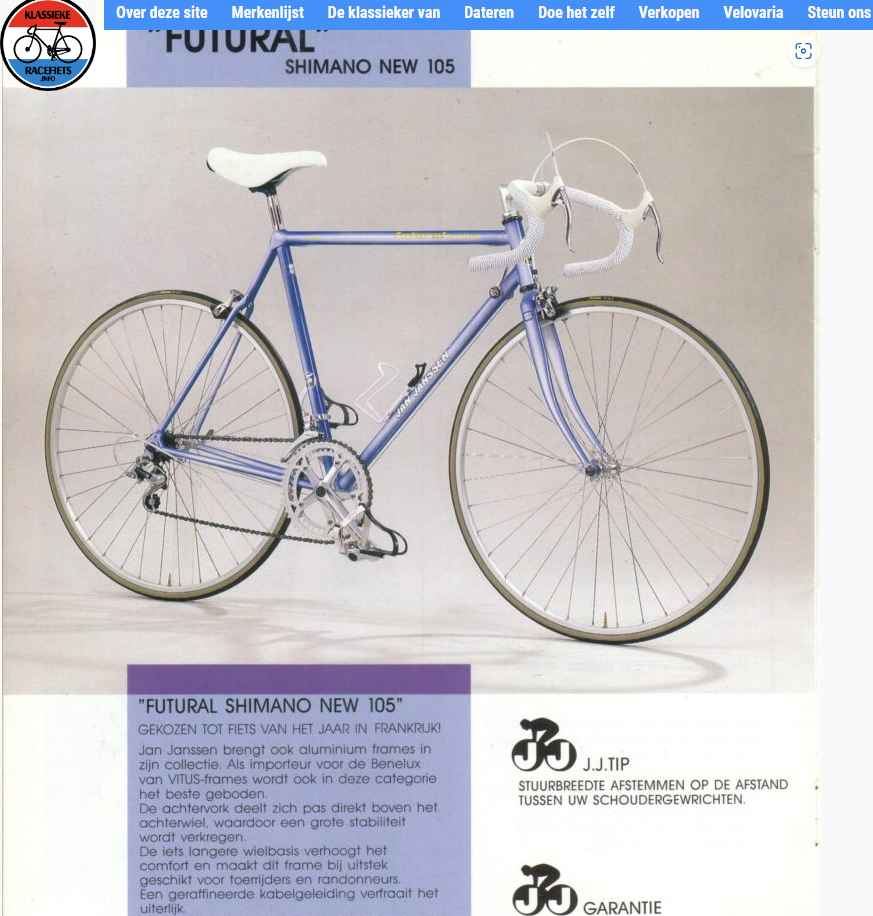

Heb de oude folders van Jan Janssen gevonden. Daar staat deze in:
Dat is m, uit folder 1988. Vandaar mijn wens om hem met externe kabelloop op te bouwen
