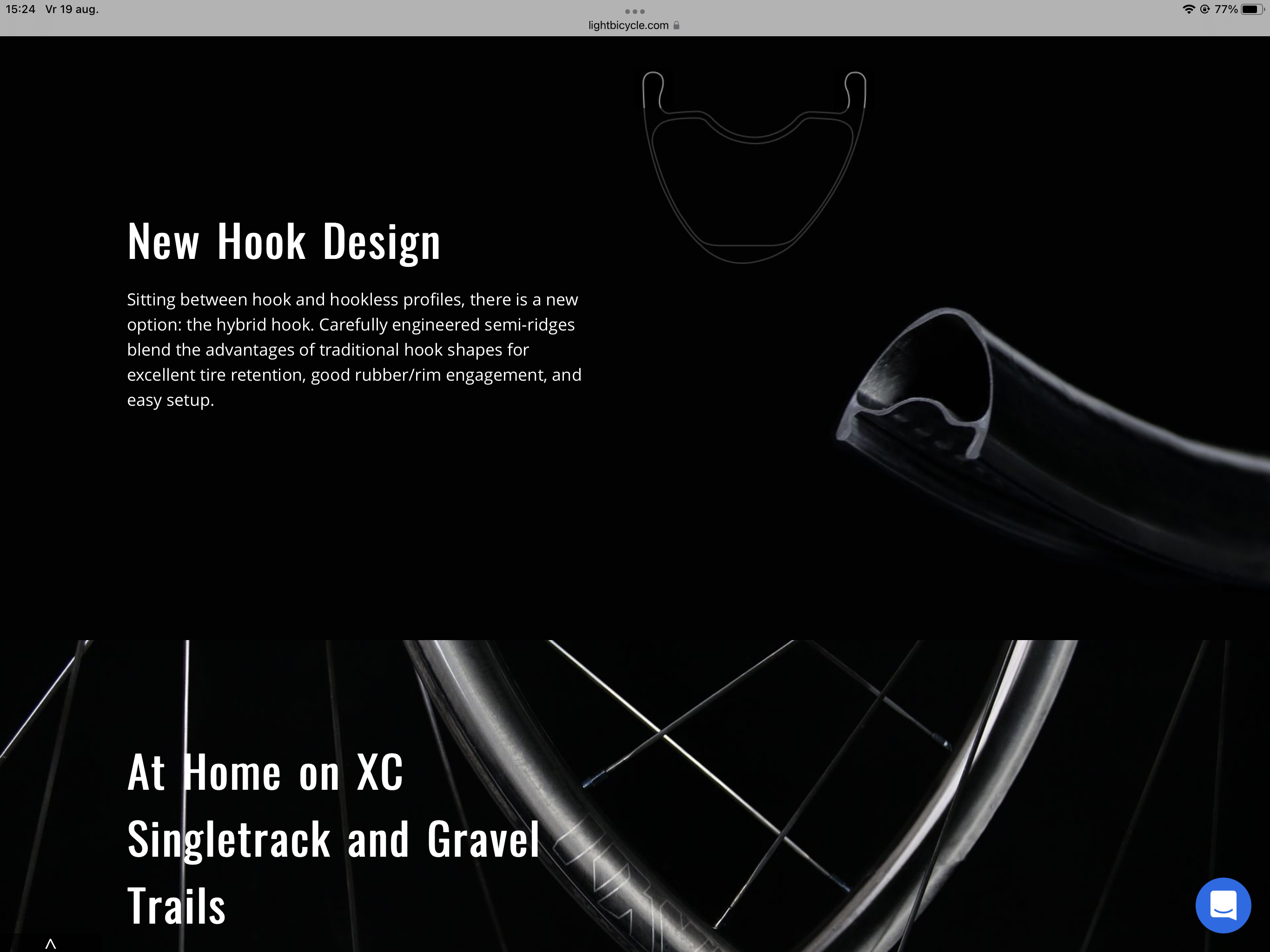

Gebruikersavatar nijkie 19 aug 2022 15:27
Lightbicycle heeft weer iets nieuws hybrid-hook.
https://www.lightbicycle.com/newsletter ... arket.html
Berichten: 14999
wasbeer2006 19 aug 2022 20:52
Dat hebben al mijn race velgen al en zijn vier jaar oud :-)
Een soort mid hook, een iets schuinstaande hoek, het voordeel van hookless en iets meer veiligheid en klemkracht.
Vooral voor hogere bandenspanningen en extreem gebruik.
