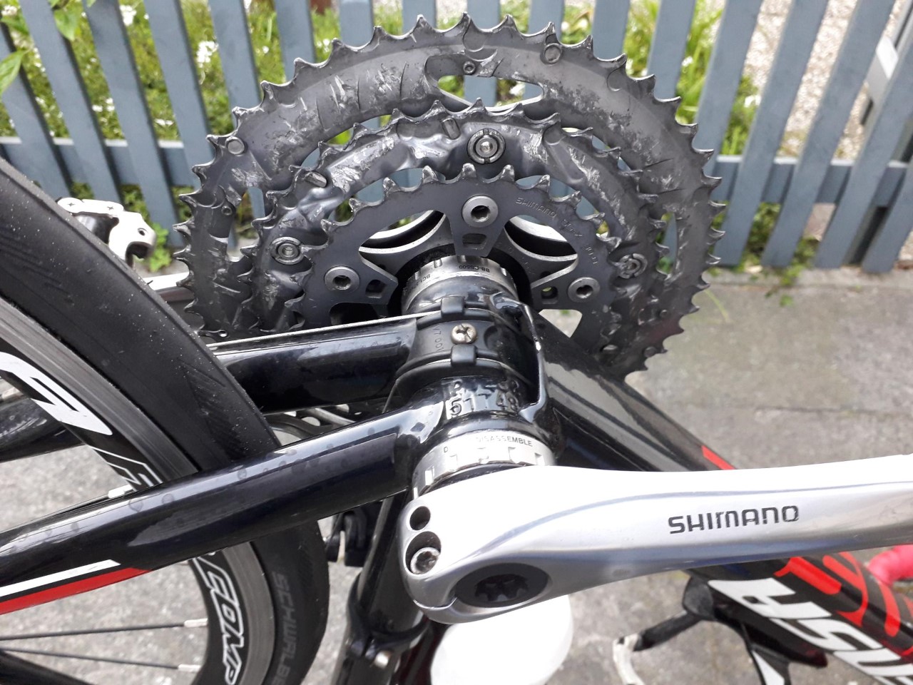

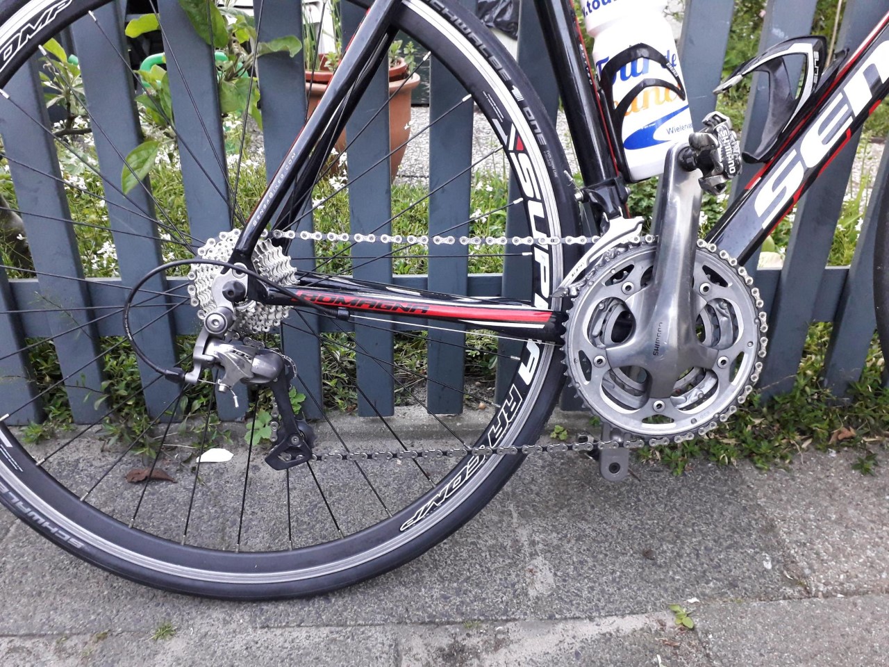

bever schreef: 29 apr 2019 18:35 ook hier de klassieke fout...te lang doorgereden met de oude ketting, vandaag nieuwe erop gelegd en ja hoor 5 km lang doorslaan, dus ik ga maar een nieuwe cassette bestellen ;)
we staan voor een uitdaging...

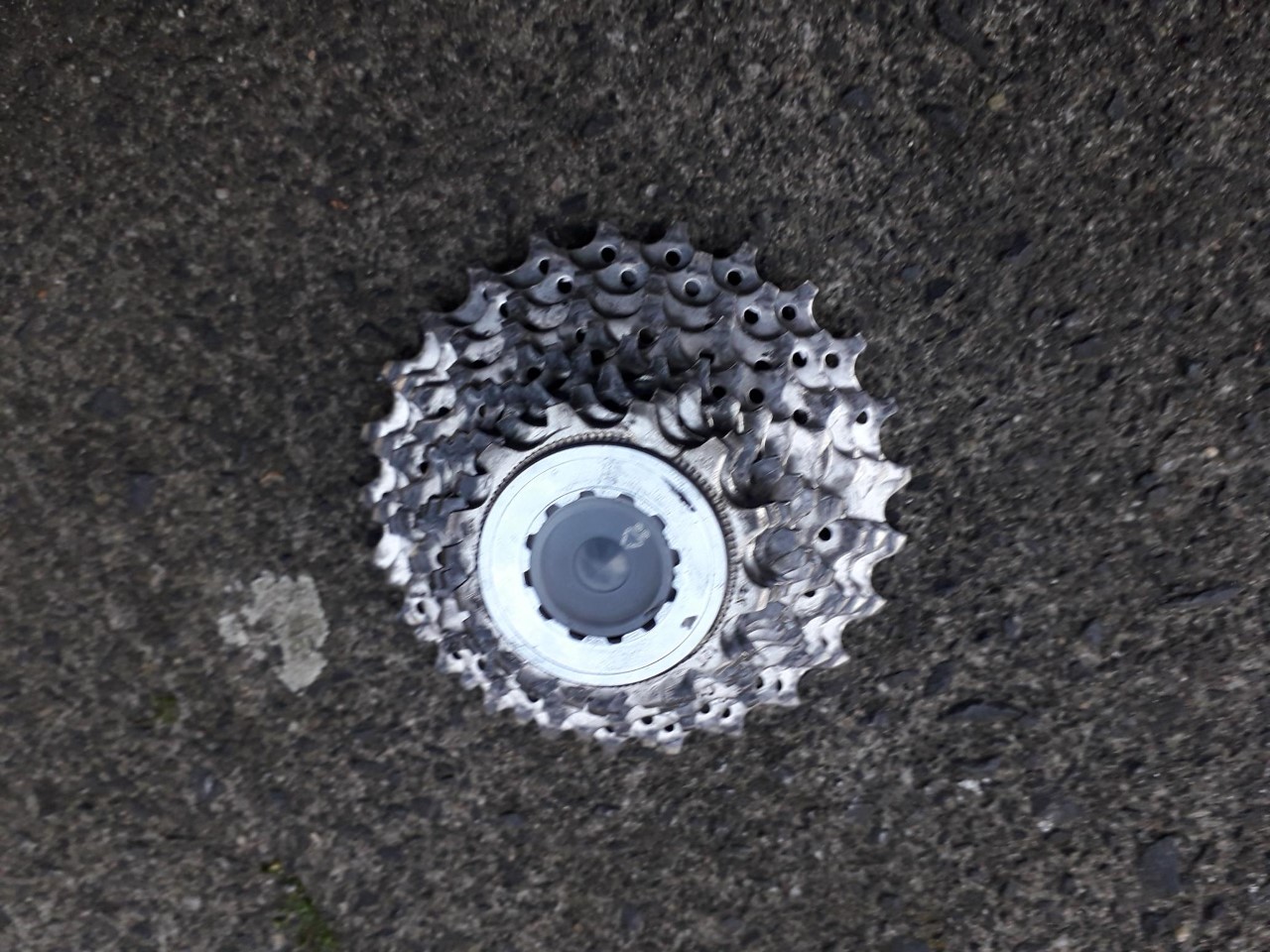

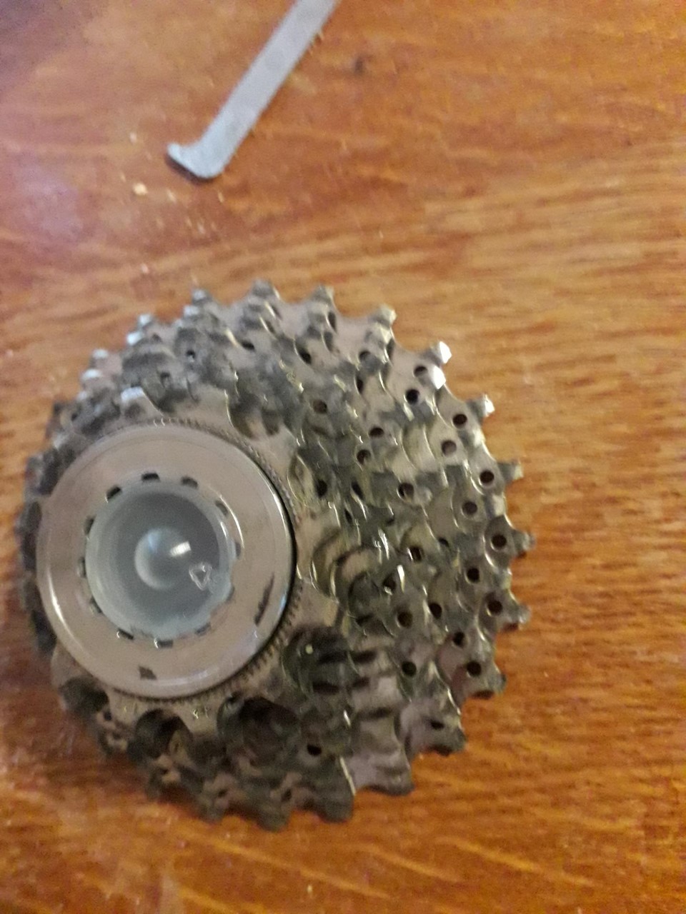

Na dus een nieuwe ketting er op gelegd te hebben ( KMC X10-93 10 speed ), sloeg de ketting door op de cassette...ketting even lang als de vorige schakels
Dus nieuwe cassette er op gedaan (Shimano 105 CS-5700 10-speed) in de veronderstelling dat de oude te versleten was (zie foto's 3 en 4).
Helaas, hij slaat dus nog steeds door...Met name op het middelste blad....
Ik heb drie mogelijke hypotheses
- middelste voorblad is te versleten (zie foto 2)
- probleem met de naaf (vrij naar Keezx)
- Wiggle heeft me een inferieure ketting geleverd (beetje de schuld buiten me zelf leggen...)
Iemand een idee ?
NB op foto 1 staat ie op grote blad voor en grootste kransje achter

Je middenste kettingblad is versleten. Je hebt echt wel punttandjes nu. Dat zal niet goed rijden op de nieuwe ketting. Ooit zagen de tandjes er ongeveer uit zoals die van je kleinste blad (dus met een duidelijk vlak stuk op de top, niet enkel een puntje).
Je kan testen op je kleinste blad; deze zal niet doorslaan.
Ook het grote blad heeft ook zijn beste tijd gehad. Al lijkt deze hier en daar nog wel een beetje vorm te hebben.
