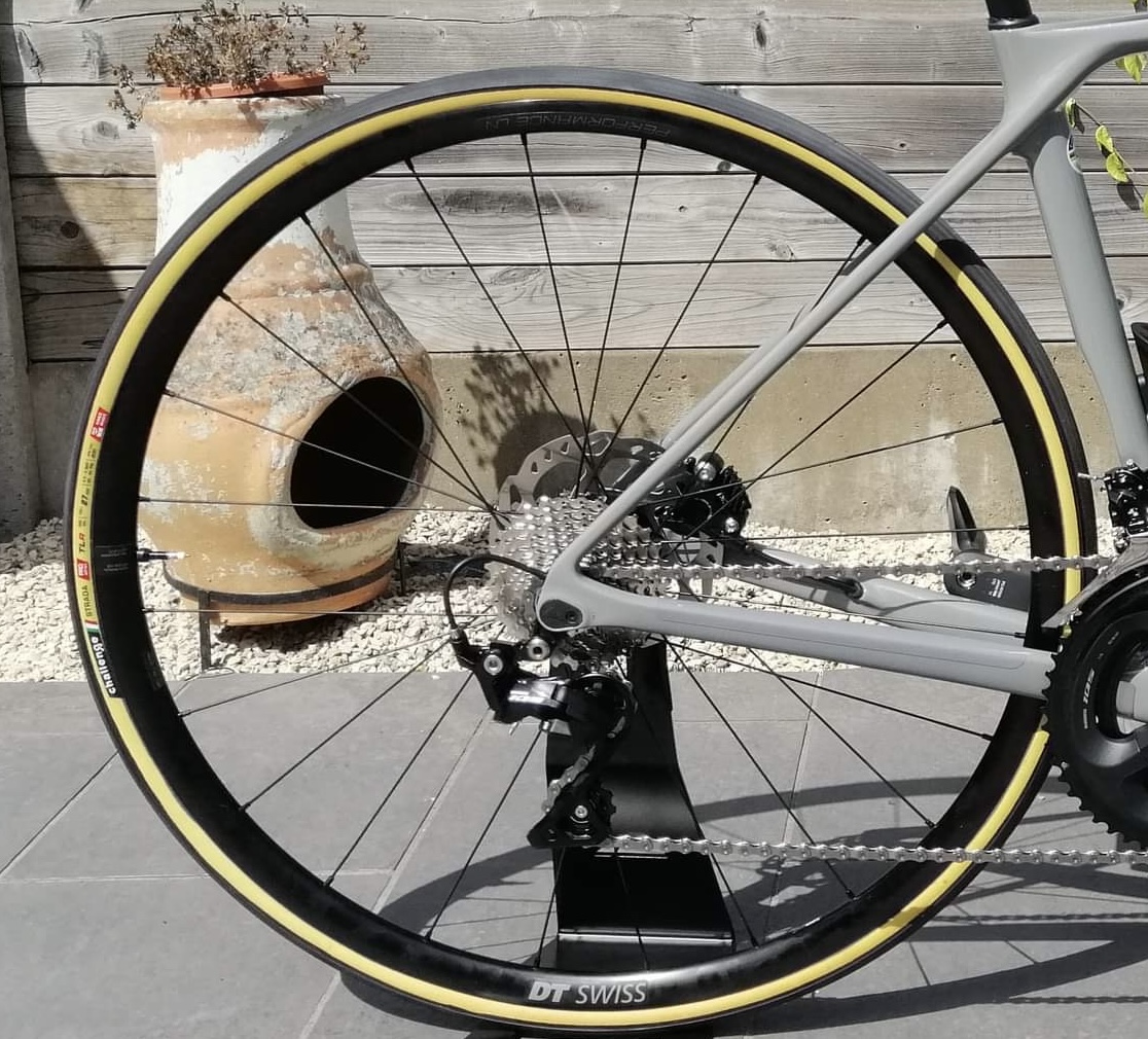

Zojuist de Challenge Strada 27mm gemonteerd op DT Swiss Performance LN.
Het was wél trekken om ze op de velg te krijgen.
Maar het opblazen ging verrassend goed en een 30min later ze terug gelost,
de banden terug naar binnen geduwd en zo de latex er in gegoten.
(Stans race latex)

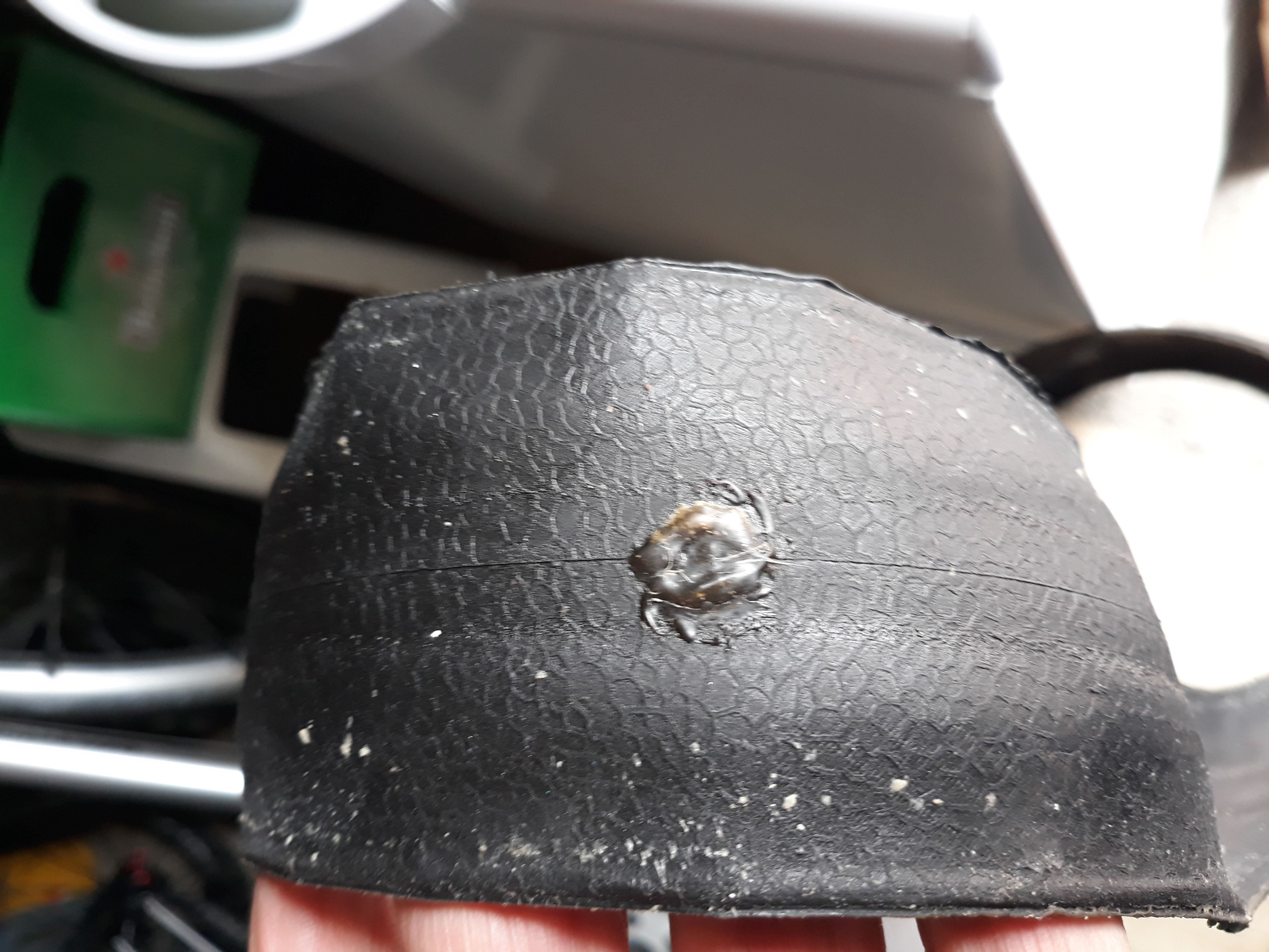

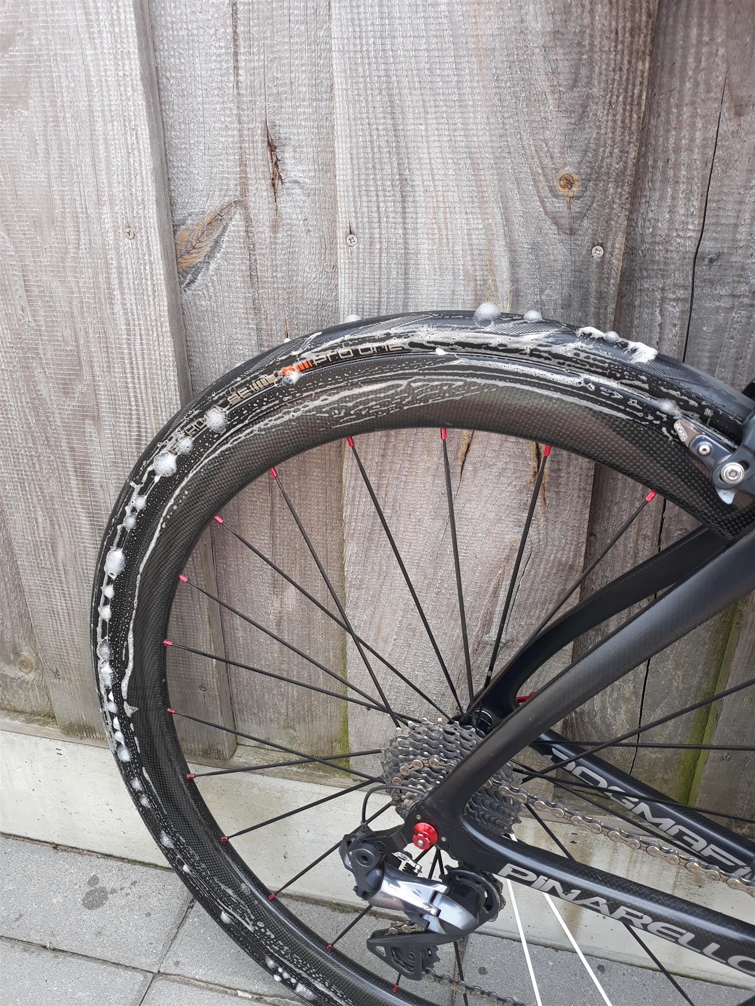

Deze week stond 's-morgens mijn Schwalbe Pro One Addex tubeless achterband bijna leeg nadat ik deze de dag ervoor had gewisseld om een andere tubeless band te repareren welke een lekje had die niet wilde dichten. Humm, hoe kan dat nou vroeg ik mij af want ik wilde die dag gaan fietsen en heb de band vervolgens weer opgepompt. Nadat ik de band daarna had ingesmeerd met zeepsop verbaasde ik mij over de vele bubbels (zweetplekken) op loopvlak, wangen en raakvlak met de velgrand:

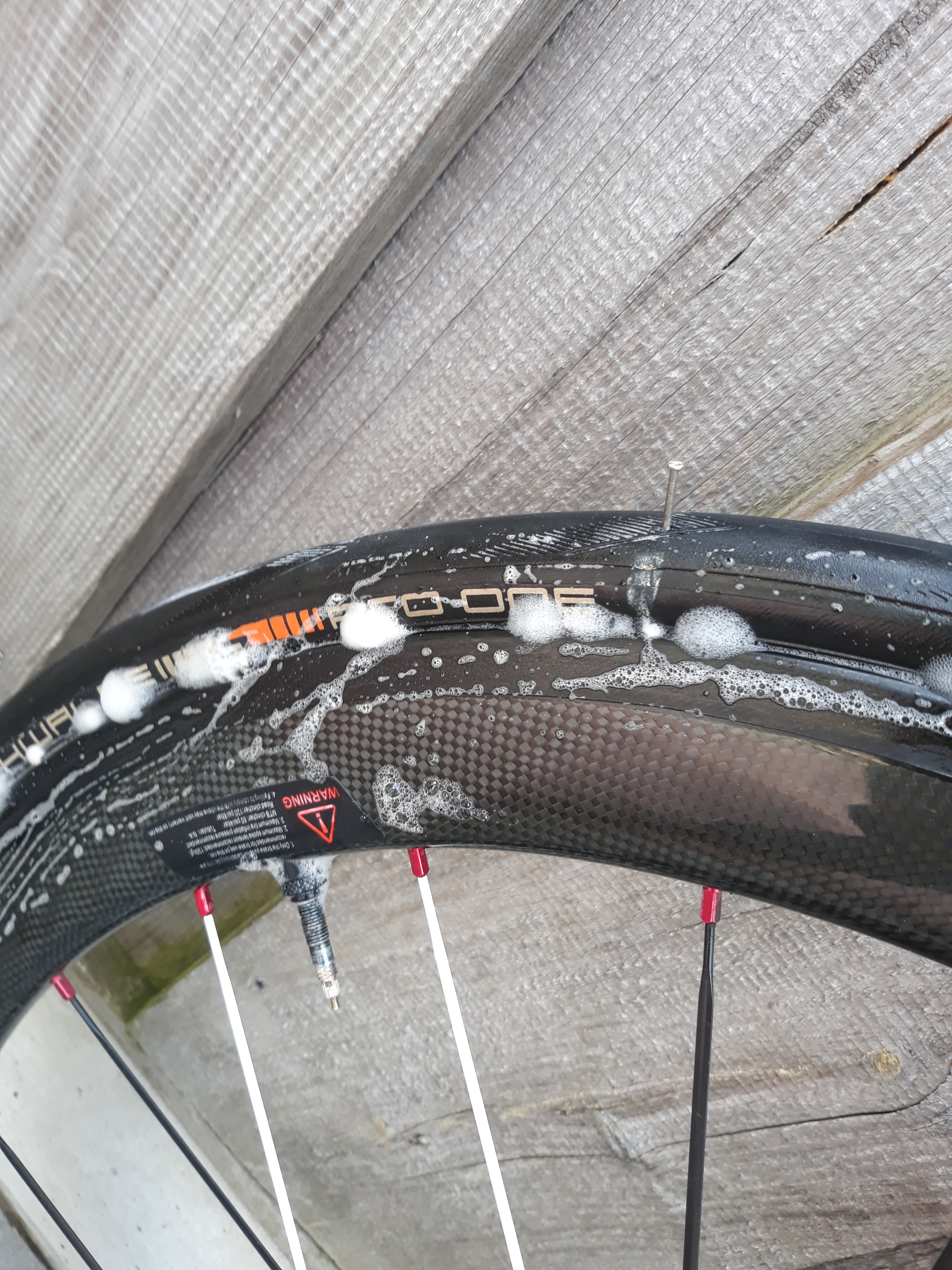

Omdat dat mij niet helemaal overtuigde wat drukverlies in 24 uur de band verder geïnspecteerd en alsof de duvel er mee speelde bijna op dezelfde plek als bij de band die ik die dag ervoor had gerepareerd een lekje, alle latex spoot eruit zonder te dichten en heb er meteen een spijker doorheen gedrukt om voor reparatie het gaatje te kunnen terug vinden:
Omdat het bijna een jaar heeft geduurd voordat ik weer een lekke tubeless band had die niet wilde dichten heb ik deze dus nu zoals ik toen al had gezegd in mijn zoektocht naar een goed alternatief voor slecht plakkende plakkers cq. solutie o.i.d. gerepareerd alleen maar met een klodder Bison Max Repair.! Nadeel, het duurt een paar uur (24h) voordat de lijm is uitgehard.
Inmiddels daar al bijna 100 kilometer mee gereden zonder lekkage, dus vooralsnog is mijn experiment geslaagd. :D
