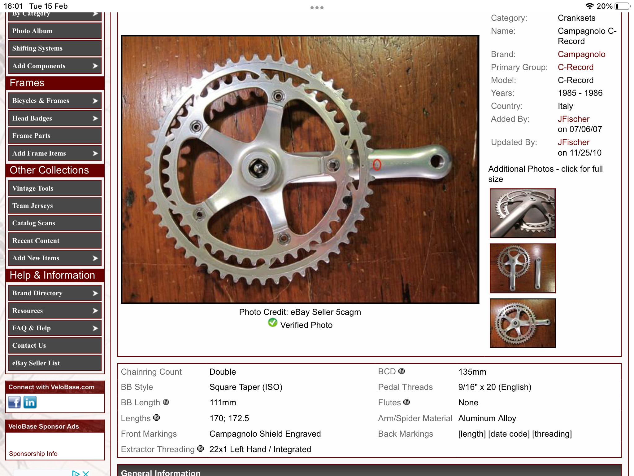

Ik wil m'n Gazelle CM Team TVM opbouwen. Afmetingen: ST = 66 (c-t), TT = 57 (c-c), HT = 23.
Ik wil hem opbouwen met, op het crankstel na, een mix van Centaur en Chorus 10 sp onderdelen. Het crankstel is een 177.5 C-record. Daarvan heb ik de 52/42 originele Campa bladen, maar ik wil liever een 53/39 Specialites setje gebruiken. De bracket is BSA.
MIijn vraag is: hoe weet ik welke trapas breedte ik voor deze setup nodig heb (102, 111, iets anders)?

Volgens Velobase 111mm

Top! Thanks, PINO.

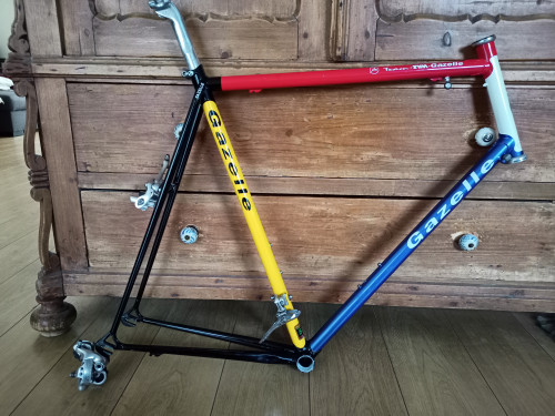

Al een tijdje niks meer van me laten horen, maar ik bouw nog steeds af en toe een klassieke fiets. Nu heb ik een frame gekocht van Kersten uit Nijmegen. Ik kan er verder maar bar weinig over vinden online. Helaas is de eigenaar, Rob Kersten, vorig jaar overleden en degene die nu "in de zaak zitten" enkel de naam overgenomen en niet een archief o.i.d., ik heb ze namelijk al gebeld.
Dit heb ik gekocht :
Heeft er iemand een idee uit welk jaar dit zou kunnen zijn? De inbouwbreedte is 126 mm, dus ik dacht aan jaren '80 gezien de bovenliggende remkabel. En is er misschien ook iemand die me kan zeggen wie dit frame gebouwd zou kunnen hebben?
nonfixie
Berichten: 7
Lid geworden op: 11 sep 2015 20:09
Gebruikersavatar nonfixie 20 feb 2022 19:44
H-W schreef: 18 feb 2022 19:43 Heeft er iemand een idee uit welk jaar dit zou kunnen zijn? De inbouwbreedte is 126 mm, dus ik dacht aan jaren '80 gezien de bovenliggende remkabel. En is er misschien ook iemand die me kan zeggen wie dit frame gebouwd zou kunnen hebben?
Mooi frame. Ik heb zelf ook even geaarzeld omdat 'ie me groter leek dan 60 cm.
Begin jaren '80 lijkt me een goede schatting, gezien de kabelgeleiders onder het bracket. De "DD"-datumcode op de trapas (heb ik dat goed gezien?) staat voor april 1979. Als die origineel is zou ik zeggen: niet later dan 1980-1981. Die 126 mm is niet per se origineel, dat kan makkelijk later aangepast zijn.
Wat de bouwer betreft: ik herken niet direct iets, maar bij frames uit die periode is België altijd een van de "usual suspects". Gezien de kwaliteit van het frame zou je Eddy Martens eens een mailtje kunnen sturen.
Veel plezier ermee!
post jouw foto's eens op het de Facebook groep Verkoop / Interesse retro racefietsen, kledij en onderdelen. Daar zitten veel kenners uit Belgie en Nederland, die op bijna elke vraag een antwoord weten.

Bedankt voor je jullie adviezen. Ik kan eens een mailtje sturen naar Eddy Martens sturen, maar helaas maak ik geen gebruik van sociale media, dus een oproep bij Facebook is geen optie. Ik heb inmiddels ook al een foto gekregen van de vorige eigenaar, uit de jaren '80, het lijkt erop dat er een 1e generatie Dura Ace op de fiets zat destijds. Wel jammer dat ik deze groep enkele jaren geleden alweer verkocht heb (NOS nog wel) maar de kleur is wel origineel. Het zal dus ergens begin jaren '80 zijn.
