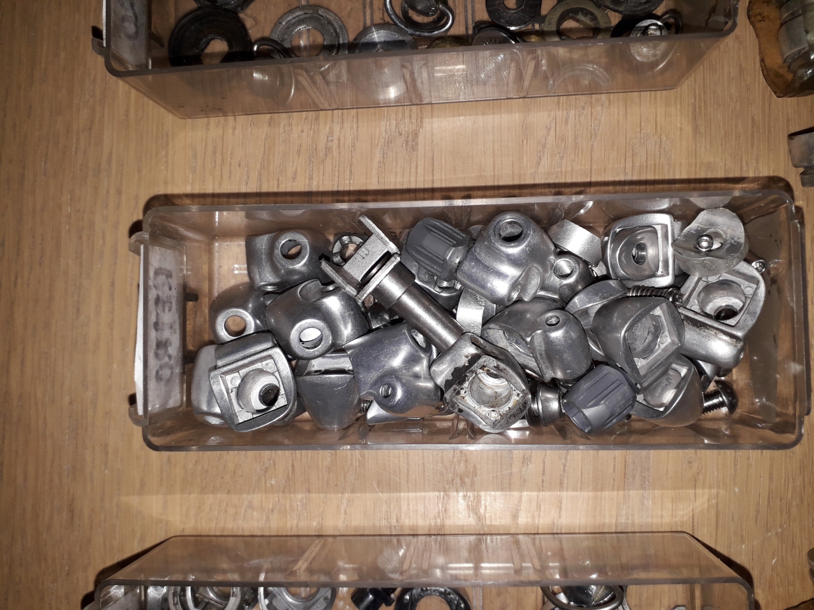

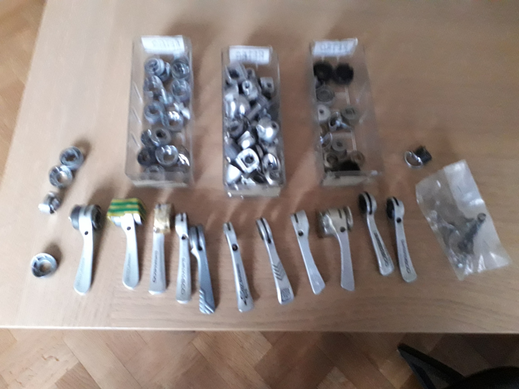

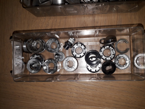

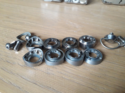

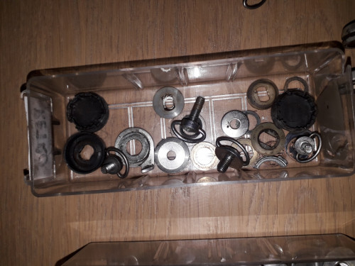

Jeefp 09 feb 2022 09:52
Heb hier verschillende onderdelen van liggen ! mijn vraag zijn hier liefhebbers voor?

Jeefp 09 feb 2022 12:37
bedoel je deze?

Jeefp 11 feb 2022 10:31
Niemand? Gratis af te halen!
Jeefp schreef: 09 feb 2022 09:52 Heb hier verschillende onderdelen van liggen ! mijn vraag zijn hier liefhebbers voor?20220209_094819.jpg20220209_094814.jpg20220209_094809.jpg20220209_094802.jpg
