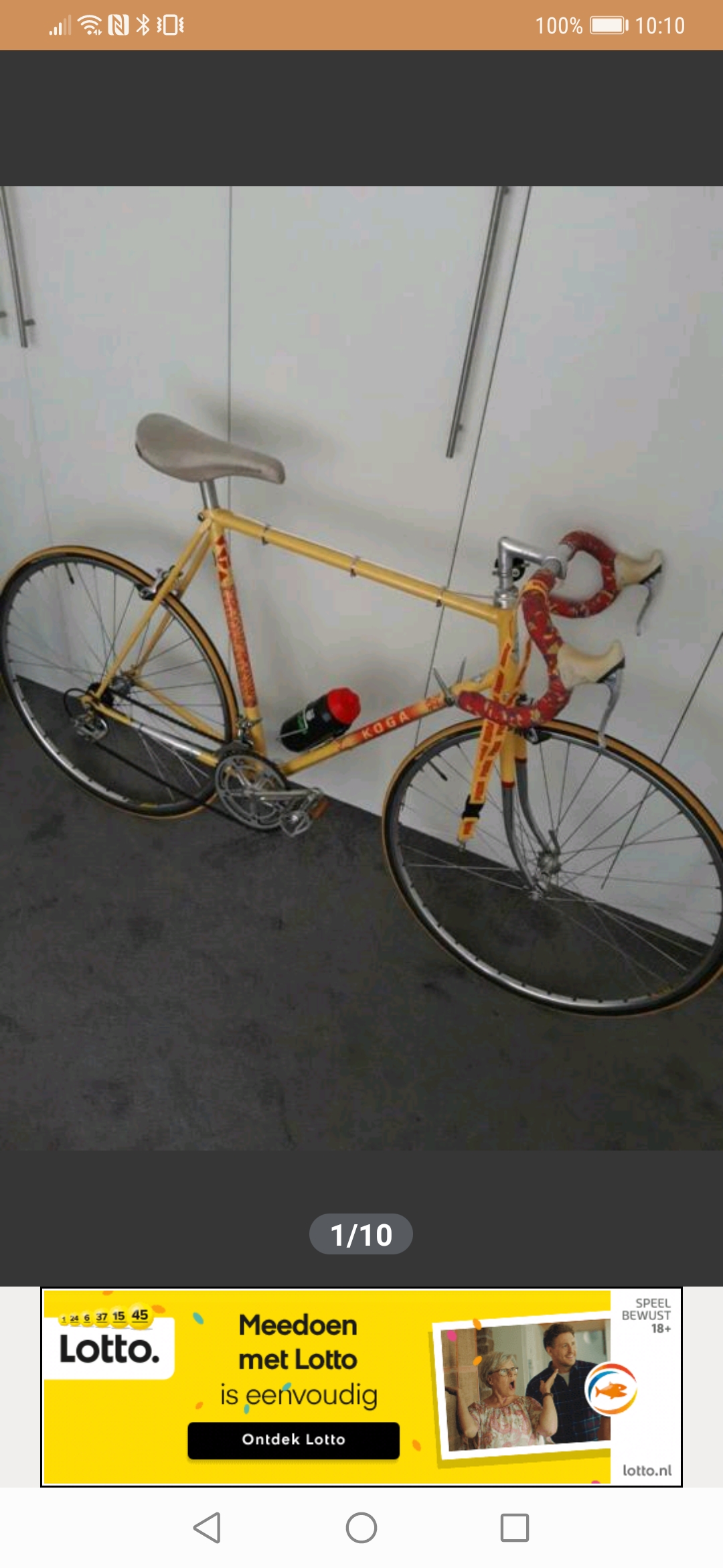

Goeiemorgen lieve forummers,
Weer een vraag. Deze fiets. Volgens de verkoper een Koga Miyata uit ongeveer 1972. Catalogussen gecheckt, niks over te vinden. Patroon is niet iets dat Koga Miyata in de beginjaren deed. En dat was ook niet 1972. Er staat op het Frame ook enkel Koga. Zou het eeen speciale uitvoering kunnen zijn?
Heel benieuwd naar jullie bevindingen.
Groet
Jeffrey Italiaander

Gebruikersavatar EmPeHa 16 aug 2020 11:10
Ik vermoed dat het frame in de jaren 80 een keer is overgespoten bij de fabriek. Bij Gazelle was dat ook mogelijk, dus ik kan mij voorstellen dat Koga dat ook aan bood.

Keezx 16 aug 2020 11:36
Mij lijkt het eerder een met Koga teksten en plakkertjes aangekleed El Cheapo gaspijpenframe dan een echte Miyata uit Japan, die waren meteen uit5gerust met aangesoldeerde nokken en ook heel andere, meer geavanceerde lugs.
Niet kopen, het is rommel.
Herhaal dit niet onnodig

alien 16 aug 2020 12:33
JeffreyItaliaander schreef: 16 aug 2020 10:15[…] een Koga Miyata uit ongeveer 1972.
Dat lijkt me onwaarschijnlijk, tenzij je “ongeveer” ruim interpreteert.
Koga’s (uit die tijd) hebben het serienummer/framenummer onderop de bracketpot. Maar dáár eens een (scherpe) foto van.

BartNL 16 aug 2020 13:53
Keezx schreef: 16 aug 2020 11:36 Mij lijkt het eerder een met Koga teksten en plakkertjes aangekleed El Cheapo gaspijpenframe dan een echte Miyata uit Japan, die waren meteen uit5gerust met aangesoldeerde nokken en ook heel andere, meer geavanceerde lugs.
Op Marktplaats advertentie van deze Koga staan meer foto's en zo te zien heeft Jeffrey al een te hoog bod gedaan. Het zou best een minder duur Koga Miyata frame van rond 1980 kunnen zijn.
Er is alleen zo veel mee gerommeld (onderdelen zijn bij elkaar geraapt) dat ik het advies van Keezx zou volgen.

alien 16 aug 2020 14:33
Toch is er iets intrigerends aan die fiets. Het lugwerk klopt met een Koga uit de begintijd. Het lettertype op de onderbuis (“KOGA”) klopt ook. Framestickers zien er bepaald niet uit of ze er pas gisteren opgeplakt werden.

BartNL 16 aug 2020 15:20
sommige van de stickers zien er uit alsof ze er afgepeuterd zijn voordat het frame is overgeverfd (of slecht gespoten) en er daarna weer opgeplakt zijn. Ik geloof ook wel dat het een Koga frame is maar dan 1978-1980 en van een goedkoper model. Dat is iets heel anders dan een Miyata uit 1972.

alien 16 aug 2020 15:48
Maar vanaf 1978 ziet de belettering er héél anders uit. En die framestickers zijn in geen brochure te vinden, maar zien er ook weer niet uit alsof iemand zelf aan de slag gegaan is (wat overigens nog steeds wel het geval kan zijn). Koga’s van na hebben ook veel meer aangesoldeerde zaken aan het frame: derailleur bevestiging, remkabelgeleiding.

BartNL 16 aug 2020 17:06
op de Koga site https://www.koga.com/nl/service/brochur ... 2000-1976) staan alle brochures vanaf 1976 en in de periode eind jaren '70 leken de mindere frames op die van Marktplaats. Ik ben van mening dat iemand een oude Koga opnieuw in de verf heeft gezet en zo ongeveer alles wat origineel op die fiets zat heeft verprutst.
