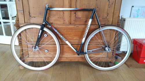

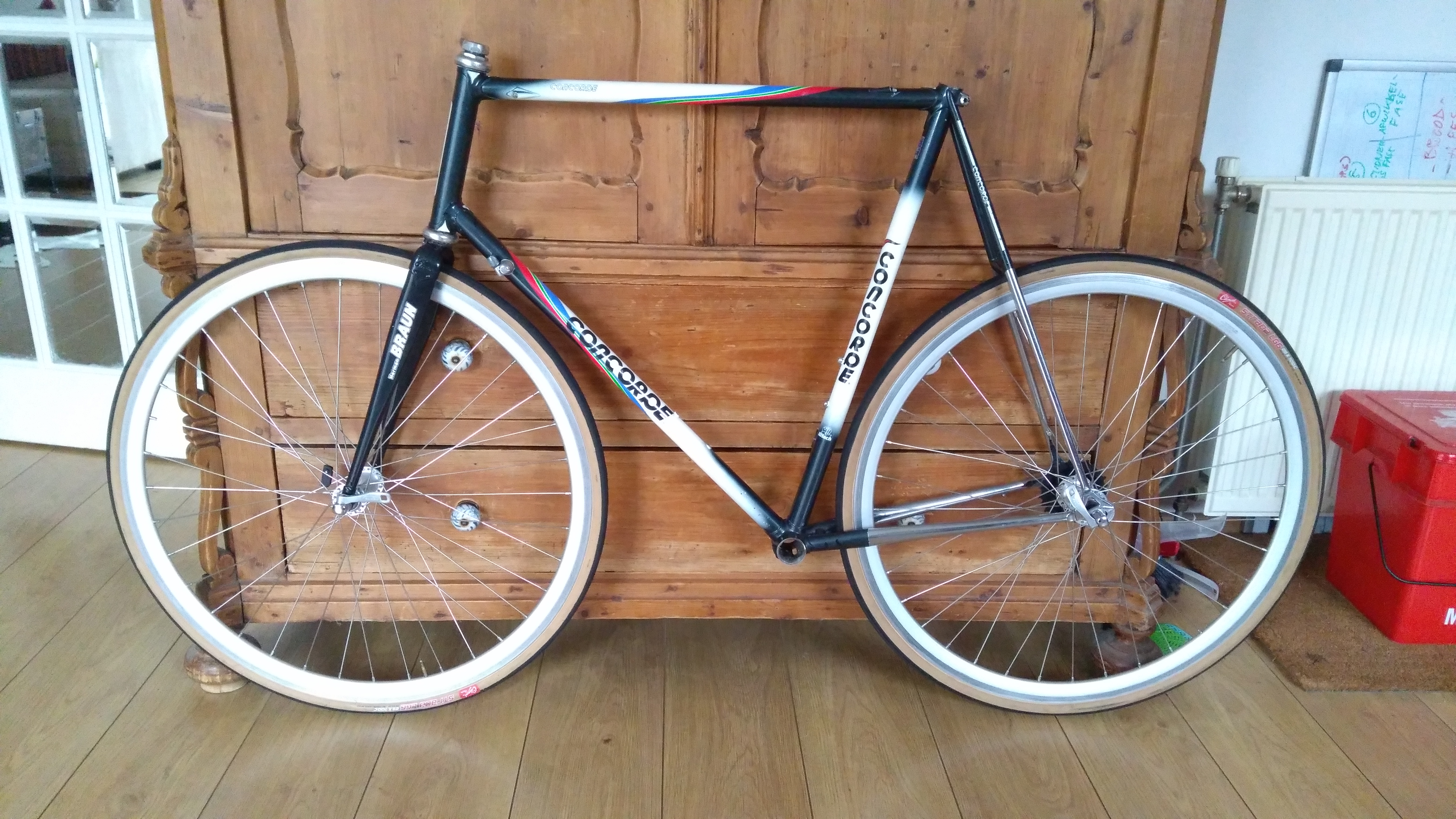

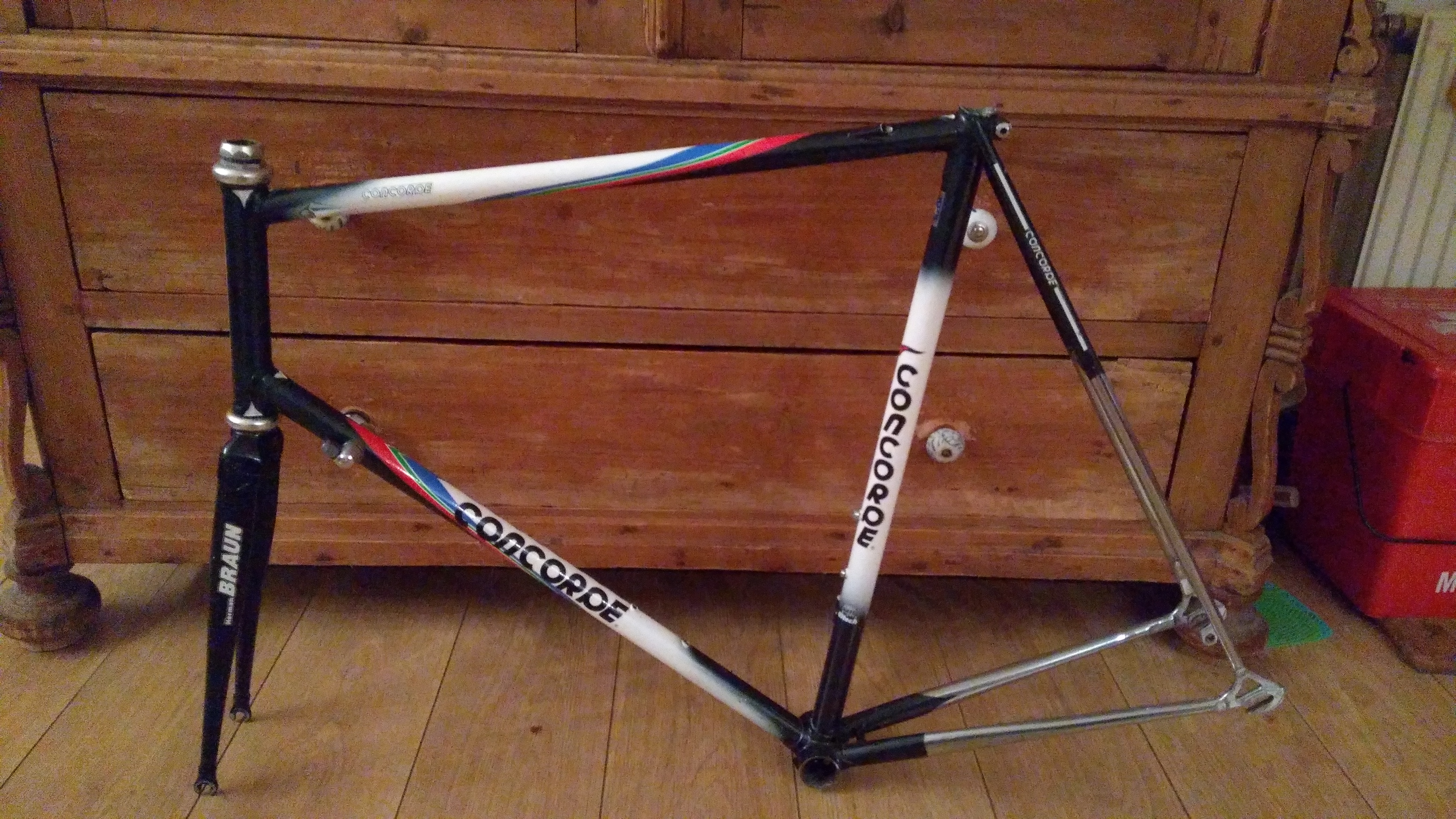

Ik ben een Concorde PDM replica uit '80-'90 jaren aan het opbouwen, maar ondervind als probleem dat ik de zadelpen er niet ver genoeg in kan krijgen. Hij zakt niet verder dan 4 cm. in terwijl ik voor de juiste zadelhoogte zeker op zo'n 9 à 10 cm moet komen. De diameters van de zitbuis en van mijn zadelpen komen prima overeen (27.0), maar het lijkt erop alsof de interne diameter van de zitbuis na die eerste 4 cm ineens een stuk kleiner wordt waardoor de pen er niet verder in kan zakken. Ik heb voor de zekerheid meerdere zadelpennen van 27.0 geprobeerd, steeds met hetzelfde resultaat. Zelfs een 26.8 pen lukte niet. De 27.0 zadelpen op de "juiste" lengte afzagen zou een alternatief kunnen zijn, maar ik ben bang dat ik met mijn gewicht van +/- 90 kg schade kan aanrichten aan de zitbuis of dat de pen afbreekt. De pen+zadel moet nl. zo'n 20 cm uit het frame steken voor de juiste zadelhoogte. Suggesties?

De zitbuislug is vermoedelijk te lang verhit of ongelijk verhit geweest waardoor er lokaal teveel krimp is opgetreden.
Ik heb ooit ook een frame gekregen dat dat euvel had en dat is in de (Gazelle) fabriek gecorrigeerd.
Als terugsturen geen optie is, dan zou ik proberen in te schatten waar de insnoering precies zit en daar wat materiaal proberen weg te slijpen van de zadelpen met een flap disk.
Het is een geduldwerkje met veel proberen/passen, maar veel meer opties heb je niet.
4 cm is simpelweg veel te weinig.

Een werkplaats opzoeken en met een zadelpen ruimer laten opsnijden.

Ben niet bijster technisch maar zou het ook gewoon vuil, corrosie of restant montagepasta kunnen zijn? Er is tenslotte ook een zadelpen uit gekomen.

Kwam ook bij mij op, maar er is een reeele kans dat die ruimer t.p.v. het dunne deel van de zitbuis (0,5 mm) een gat maakt.

Veen schreef: 07 mei 2020 13:28 Ben niet bijster technisch maar zou het ook gewoon vuil, corrosie of restant montagepasta kunnen zijn? Er is tenslotte ook een zadelpen uit gekomen.
Nee, daar ligt het niet aan. De zitbuis is goed schoon aan de binnenkant. Ik heb mezelf ook afgevraagd hoe de vorige eigenaar zijn zadelpen heeft gebruikt. Maar omdat het al een paar jaar geleden is dat ik het frame heb aangeschaft weet ik niet eens meer van wie ik hem heb overgenomen.

Terugsturen is idd geen optie. Als dit de oorzaak is en de oplossing zo bewerkelijk, dan is er een goede kans dat ik maar naar een andere frame ga uitkijken. Ik heb de afgelopen weken enkele hele mooie oldtimers voorbij zien komen op MP, maar ik had toen geen reden om weer iets erbij te nemen. Nu misschien wel :mrgreen:

Een ruimer is zeg maar een soort grote boor.
Een carbon zadelpen met een beetje geweld erin rammen (lompe Harry oplossing :oops: ).
