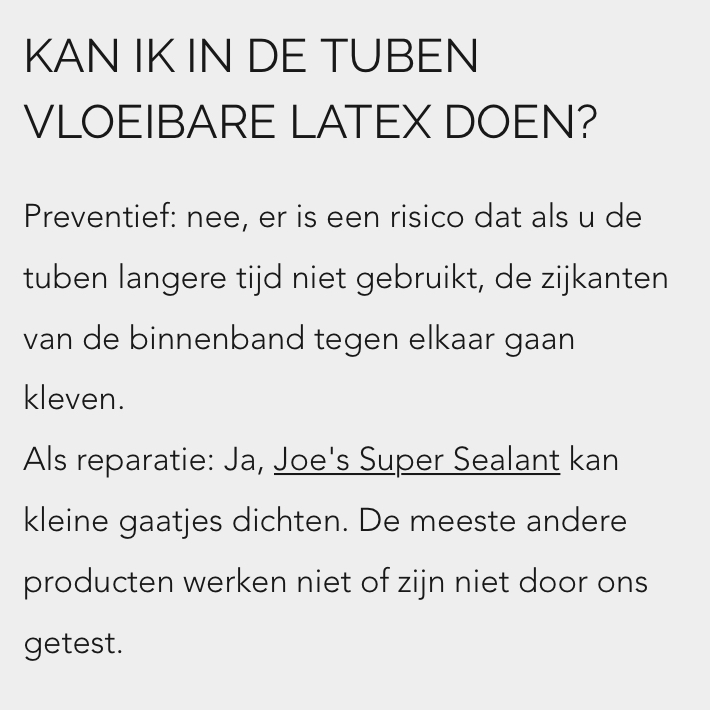

Gravelist 01 feb 2021 09:32
NuitKor schreef: 01 feb 2021 09:05 @sharkman
Ja ik bedoelde meer dat een tube eigenlijk ook een latex binnenband heeft, anders blijft de lucht er niet in. Alleen zit die vast aan de buitenband. Volgens mij wordt het rubber op de latex tube geplakt en daarna de tube op de velg.
Klopt.
En hier de vraag waarom latex wel kan, maar waarschijnlijk bij profs, die verschillende wielen en verschillende fietsen gebruiken minder praktisch is:
Bron site dugast:

De verklaring van Dugast bevestigd iig mijn eigen ervaring dat ik altijd probleemloos Pitstop gebruik als ik lek rijd. Om die reden heb ik ipv een reservetube altijd een busje Pitstop en een minipompje mee. Preventief gebruikte ik het enkel in de tubes in mijn woon-werkfiets.
Terug naar de WK: dan nog snap ik niet waarom de profs het in zo'n belangrijke wedstrijd niet preventief gebruiken. Het risico dat, na langere tijd niet gebruikt, de wangen tegen elkaar kleven weegt toch nooit op tegen wat Van Aert gisteren overkwam.
