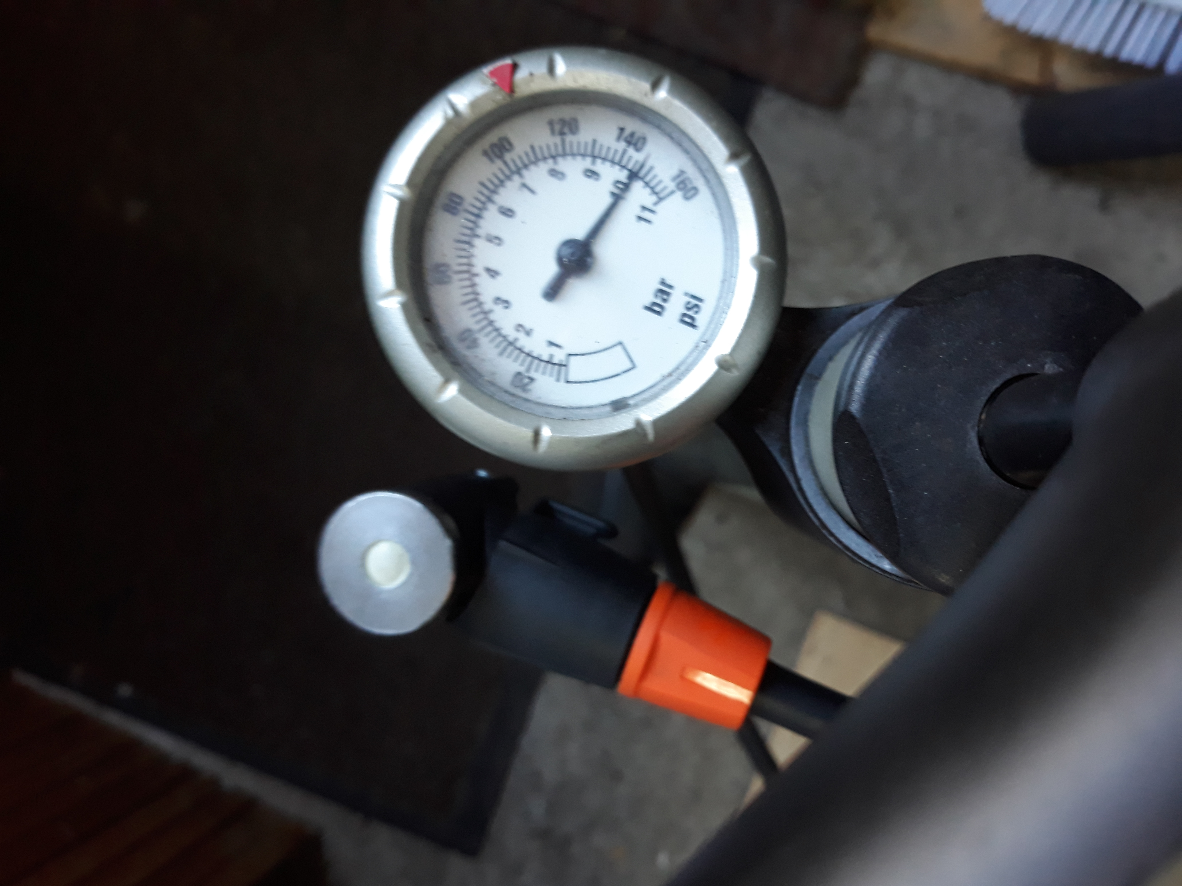

Zolang de tubeless tape geen lekkage vertoond kan deze 'jaren' blijven zitten. Sommige tubeless tapes moeten dubbel worden gelegd, anderen is éénmaal voldoende, zie evt. hun gebruiksaanwijzing. E.e.a. houdt natuurlijk ook in met welke druk er wordt gereden. Omdat er meestal nergens staat aangegeven tot welke druk een tubeless tape geschikt is kan men makkelijk dat zelf testen.hayes schreef: ↑12 mar 2022 21:17 Bandje stond vorig weekend plat.
Vandaag even gekeken en ik merkte dat de tubeless tape overal in de spaakgaten geduwd was. In één spaakgat zat er er dus ook gewoon een gat in de tape.
Het zijn elitewheels en de door hen bijgeleverde tape.
Tape niet dubbel gedaan maar wel laten overlappen.
Tape toch dubbel doen? Heeft de band dan nog plaats genoeg?
Andere tape?
De tape zit er zowat 9-10 maand in. Moet je dan vervangen of blijft die in principe goed?
Orlok schreef: ↑05 mar 2022 19:38Heel simpel; knip een zo groot mogelijk rondje 'tape' plak dit in de pompkop achter de afschroefbare kopmoer en op de rubberafdichtring en schroef de pompkop weer in elkaar. Bouw de druk in de vloerpomp op tot boven de gewenste bandendruk en laat deze als de tape het houdt ong. 24 uur op druk staan. Het resultaat geeft je de indruk of de 'tape' geschikt is voor tubeless of niet.!![]()
Dat is zowel poepsimpel als ingenieus.
Dit is de tape. In de spaakgaten is de tape naar buiten geduwd (links). Op één plaats heeft de tape het dus begeven (midden). Waar de tape dubbel zit, ziet alles er nog goed uit. (rechts)
Ik denk dat ik m'n eigen vraag dus beantwoord heb.
Alleen heb ik niet genoeg tape om nog eens dubbel rond te gaan.
