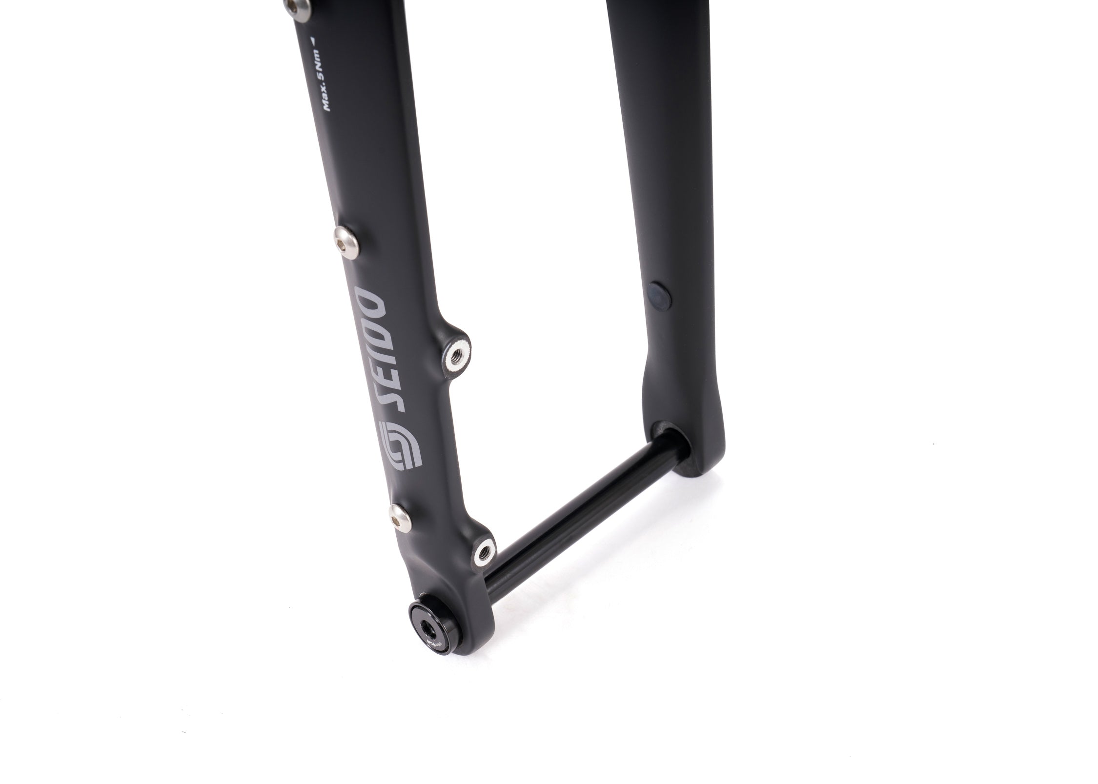

rikkert schreef: 14 apr 2025 08:50
Mbt tot steekassen: mijn multitooltje heeft de maat zeskant voor de steekassen niet, hebben jullie een apart tooltje voor onderweg, of een zodanig tooltje dat er een passende inbus op zit?
https://sportisgood.nl/178300-wielblokk ... rt-rood-tu
Die hendel kan (in principe) in 1 van de assen blijven zitten. Geen 100% garantie dat je die nooit kan verliezen, het komt een enkel keertje voor dat die hendel verloren raakt.
Een losse inbussleutel (normaliter 6mm) kost natuurlijk het minste, voor een €5 moet je al iets fatsoenlijks kunnen hebben (voor die enkele keer onderweg zou low-cost ook wel kunnen).
En anders een nieuwe multitool, gelijk met de juiste torx/inbus/kettingpons etc

Nee, ik zie hier geen busje er om heen. In het midden van de afgebeelde as, zat een plat rond gebogen stukje metaal, met een kleine opening in de lengterichting.
Gevonden: Net naast het rode gedeelte, rechts zie je een dergelijk dingetje.
