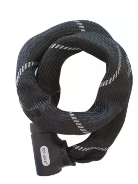

pino 26 jun 2023 18:03
Hoe krijg je die versleten?

Gebruikersavatar Orlok 26 jun 2023 18:20
Pino . . . . ? een kettingslot is Vlaams voor een snelsluiting . . . . . . bij gebrek aan iets beters in België zitten die Vlamingen allemaal op dit Nederlands forum.! :roll:

sillah75 27 jun 2023 08:37
pino schreef: 26 jun 2023 18:03 Screenshot 2023-06-26 at 18.01.37.png
Mooi fietsslot !
https://www.suprabazar.be/kmc-kettingsl ... t-11828051
fietsslot = slot om fiets mee vast te maken . Opgepast kan een uit een ketting bestaan !
kettingslot(je) = slot om een ketting vast te maken/sluiten
