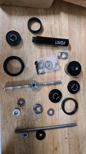

Die pers is alleen voor het plaatsen van lagers, BB30 lagers ga je daar niet mee eruit kunnen trekken/persen.
Loctite 643 kan ik niet vinden online. Bedoel je 243? Dat is schroefdraadborging, eigenlijk niet bedoeld voor cilindrische passing.
Sorry 243 bedoel ik. Nee klopt maar het werkt wel. Het is vaak om de kleine oneffenheden op te vullen.
Deze pers is wel ook om eruit te persen dat ik die lange dop. Ik maak even een foto van de mijne voor je.
Je moet wel de proffesional aanklikken.

Op de Ali foto is de gedeelde ring niet te zien. Die heb je nodig voor het eruit trekken, heb zoiets liggen voor Lefty naven.
Berichten: 15003
wasbeer2006 03 jan 2023 09:24
Deze dan, maar volgens mij hetzelfde. Ik snap niet helemaal goed wat je mist.
Die zilveren stukje die met een rubber aan elkaar zitten?
https://nl.aliexpress.com/item/33012245 ... 00130180_6
Berichten: 2819
Ramon73 03 jan 2023 09:57
wasbeer2006 schreef: 03 jan 2023 09:24 Deze dan, maar volgens mij hetzelfde. Ik snap niet helemaal goed wat je mist.
Die twee helften inderdaad. Die zet je in het lager, de staaf met dunne uitloop erin, bout erdoor, moer aan binnenkant. Dan zit de uittrekker vast aan het lager en kun je het lager van z'n plek trekken.

Die zitten erbij. Tel maar op mijn foto en die van ali is gelijk. zitten erbij
