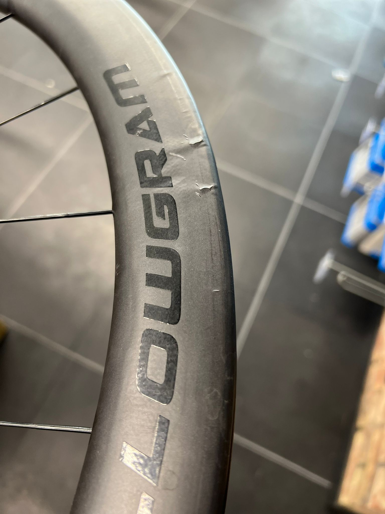

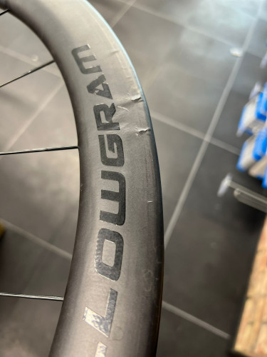

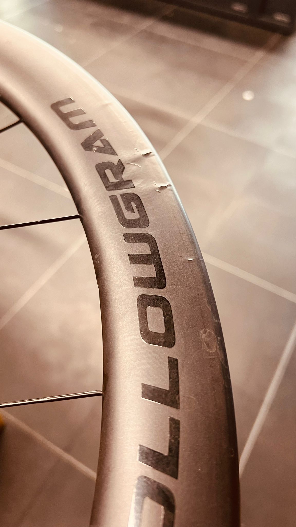

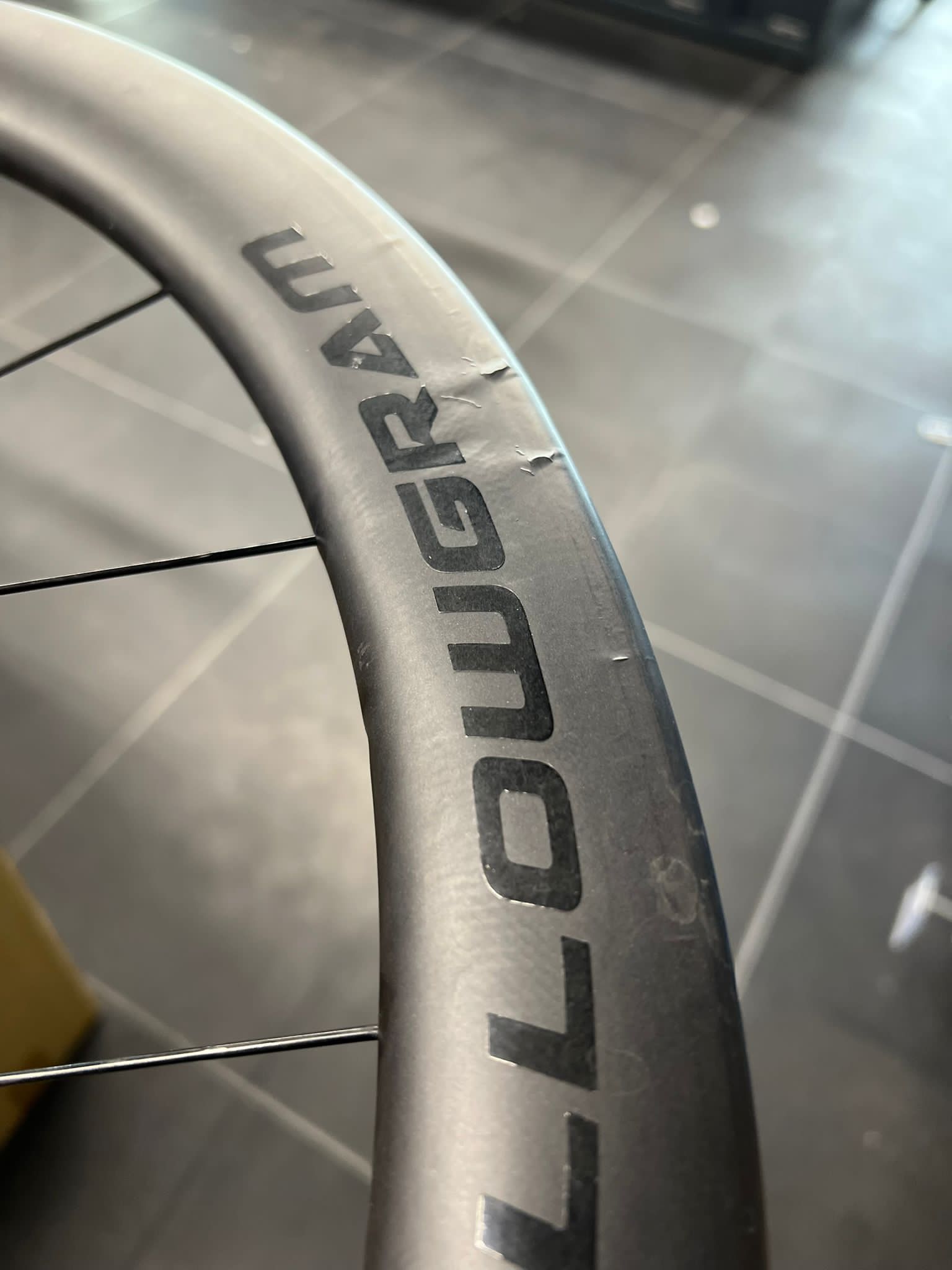

Johan VH 14 sep 2022 12:25
Hier wat foto’s van de schade.

Ziet er ook gesmolten uit eerlijk gezegd.
Berichten: 15003
wasbeer2006 14 sep 2022 15:09
Ben ik met je eens! En omdat het aan de andere kant niet is begint het er bijna op te lijken dat het wel door de uitlaat komt.
Maar in de enve documentatie is de opstelling van de TS dus wel goed, ver en hoog genoeg.
Andere kant wat waren de omstandigheden? 35 graden en bv zon maakt het asphalt al zomaar 60 tot 70 graden, dan misschien langzaam rijden of stilstaan en de hitte hoopt zich op.
Ik zal nog eens testen wat het verschil in hitte met 1 en 2 uitlaten open is.
