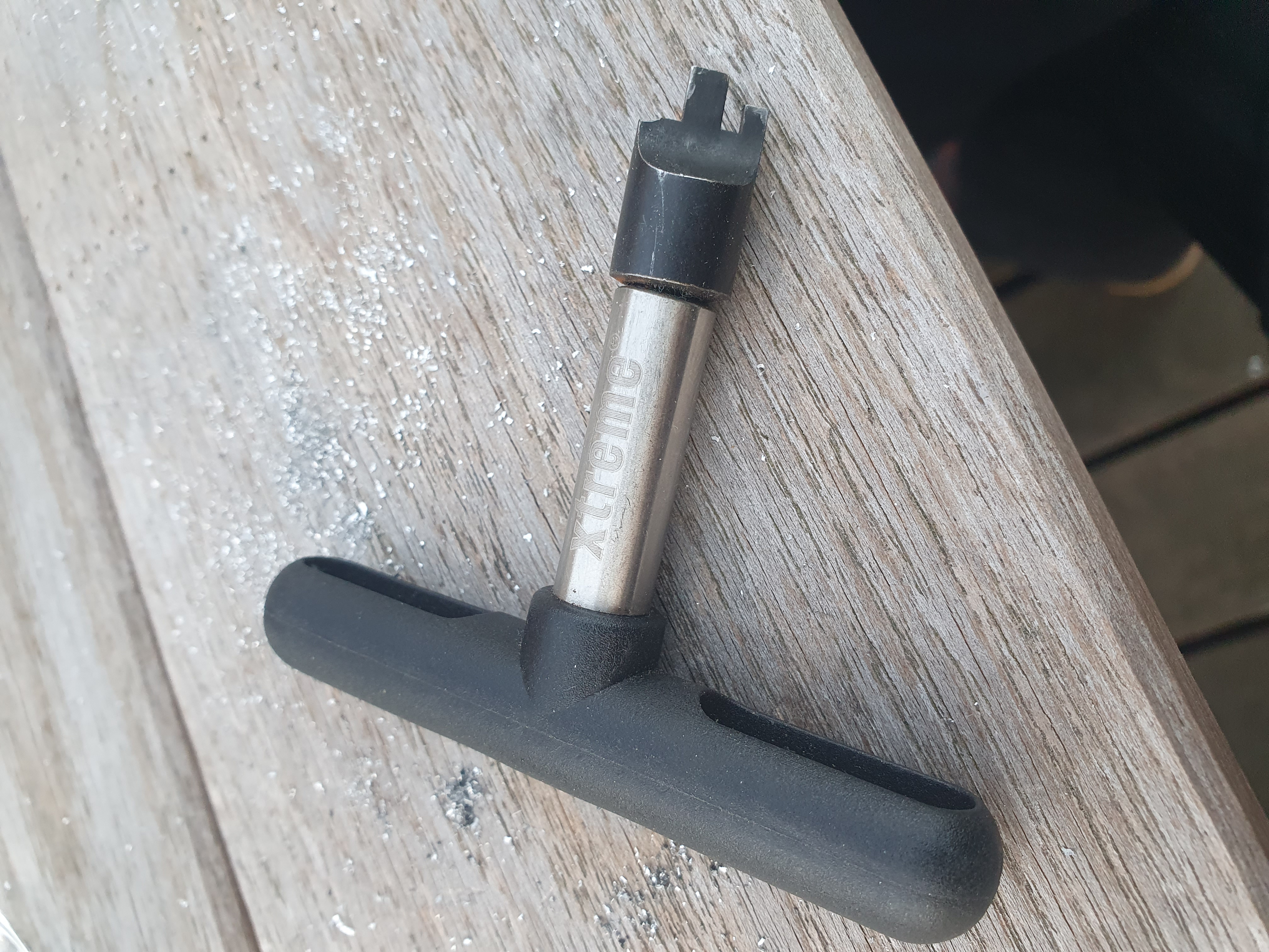

Een nieuw slachtoffer; 2 gaatjes geboord, met het tooltje om vervelende kettingbladboutjes te verwijderen gehoopt het los te draaien.
Maar het tooltje overleefde het niet op de bankschroef.
Of was het toch linkse draad....?
Walter
