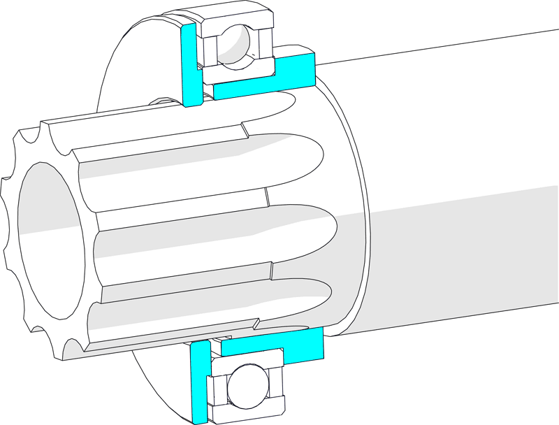

Jawel de crank zit wel vast links, dat is een veel gemaakte fout. Maar! dus niet in alle gevallen, meestal wel met draaicups en niet met pressfit, maar omdat bij de TS het probleem nu is opgelost, kan het zijn dat de crank links wel vast zit (wat ook de beste oplossing is) Maar bij een te grote ruimte rechts zou je dan het lager eruit kunnen drukken.
Daarom heeft sram voor press fit de wavewasher geplaats
Kijk goed naar het onderstaande plaatje! daar zie je dat het 24mm gedeelte op een extra adapter rust daar zit de crank dus vast!

Ok duidelijk.
Weer iets bijgeleerd...
Ik dacht altijd dat de versmalling 'ver' voor de aansluiting met het lager zat.
Walter

Je kan dat bijna niet zien. Hooguit meten. Dus crank eruit en alleen het 24mm gedeelte meten.
dan binnen kant vanaf de DS tot binnenkant NDS lager.
Ik snap C bear wel. Met jouw uitleg waarin je aangeeft dat het bij vastdraaien zwaarder gaat lopen, zou je aan kunnen nemen dat met je oude lagers er net niet genoeg ruimte is. Die is er nu wel en dat zit in de marges.
Dus kan kan redelijker wijs aannemen dat er niet heel veel ruimte tussen zit. Ik ben ook geen fan van de wavewasher, die kan best een behoorlijke druk uitoefenen en je hebt er geen controle op hoe plat en hard deze dus tegen het lager wordt aangedrukt.
Bij jouw gaat het mij er meer om, dat stel je hebt 1mm ruimte.
Nu geef je aan dat het net goed gaat 2mm, als het lager er iets uitkomt en de crank verschuift (heb je weer 1), loopt het waarschijnlijk tegen je frame en gaat het kapot.
Je zou de crank wel met de wavewasher kunnen monteren. loopt de crank netzo licht gewoon laten zitten dan schaad de wavewasher niet. Als de crank veel zwaarder gaat lopen is er inderdaad geen tot weinig ruimte.
