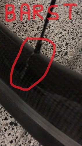

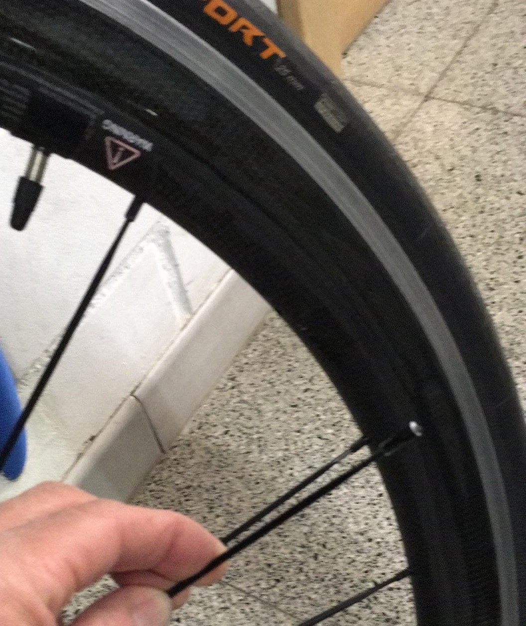

Ik heb in 2017 bij Helin Liu ( via AliExpress ) een setje wielen gekocht nl. "23mm width 50mm clincher bike racing wheels with alloy breaking surface" . Ik ben daar wel tevreden van geweest voor zn prijs 336 € , tot verleden jaar ik wat barstjes zag in de carbon ( niet erg ) maar verleden week een spaak nippel gebroken . Ik kon niet meer rijden door de slag in mn wiel , en men zegt altijd als er eens 1 breekt dan volgt meestal de rest ....
