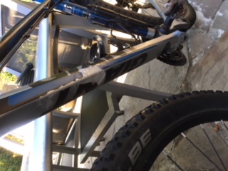

FietsBie 05 sep 2018 22:28
Mijn mtb is weliswaar geen racefiets, maar dit leuk me toch het juiste forum.
Ik heb een Giant mtb die ik ook op het strand gebruik. Een heerlijke fiets, maar met een probleem: de lak laat los.
Mijn vraag is of dit normaal is (lijkt mij niet) en wat hier aan te doen is?
Ik heb hierover Giant benaderd maar helaas geen reactie.
Nog een keer contact gezocht, maar nog steeds helemaal niets.
Erg teleurstellend dus.
Ik hoop dat ik van de forumlezers wel een advies mag ontvangen?

Hoe oud is de fiets? Er zit geloof ik 1 jaar garantie op het lakwerk! Als hij niet ouder is, dient Giant hiervoor een oplossing te vinden
Japierossi
Berichten: 160
Lid geworden op: 20 jun 2015 10:58
Gebruikersavatar Japierossi 06 sep 2018 09:42
AI......ziet er slecht uit.
Eventuele garantie heb je bij de partij die hem verkocht heeft.... niet rechtstreeks bij Giant. Op zich niet raar dat zij niet direct met consumenten communiceren. Dit is een zaak tussen jou en de dealer (die het vervolgens weer bij Giant moet claimen).

Met een fully het strand op!? Ik neem aan dat je de boel daarna weer goed schoonmaakt. Overigens lijkt me de lak schade vooral een hechtingsprobleem.

Het ziet er uit als galvanische corrosie als gevolg van twee verschillende metalen (frame en bidonhouderboutjes) en het zeewater. Vooral het gevolg van slecht onderhoud bij dergelijk gebruik.

Ik heb inmiddels een reaktie van Giant mogen ontvangen.
Het moge duidelijk zijn dat strand, en dan met name het zand en in mindere mate het zout, invloed heeft. Om die reden is en wordt na elke rit de fiets gewassen met schoon water.
De bidonhouder is van kunststof, de andere van aluminum. Als je galvanische corrosie als oorzaak benoemt, dan zou iedereen er last van kunnen hebben omdat de crank, ketting, tandwielen, kabeltjes enz van staal zijn.
Zelf ga ik uit van een mindere hechting tussen de lak en het frame. Waarschijnlijk door een beschadiging (krasje, buts) is de lak beschadigd geraakt en is het van kwaad tot erger geworden. Het is begonnen met bubbeltjes onder de lak, agv corrosie.
Ik ben niet bang dat het frame het op korte termiijn begeeft.
Ik zal eens kijken of ik mbv bijv Hammerite eea kan herstellen. Mooier zal het er niet op worden.

Via garantie een nieuw frame ontvangen!
Erg blij mee👌
