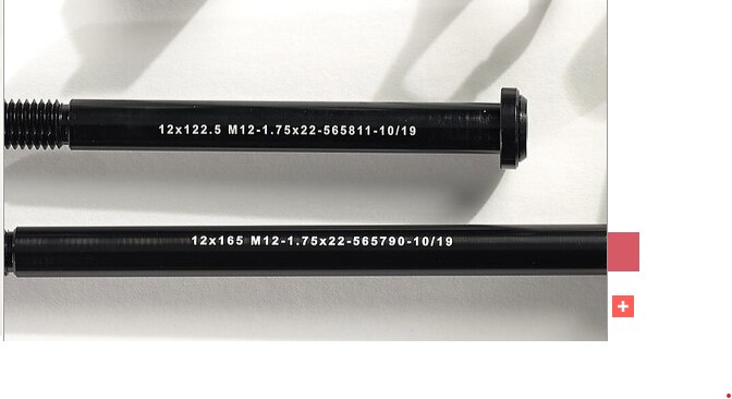

Ik heb een Domane SLR framset aangeschaft, model 2017/2018. (verkocht als 2018 model, maar ik vermoed modeljaar 2017)
Nu zitten er alleen geen thru axles bij, iemand enig idee hoe ik aan de juiste lengte/pitch info ed kom ?
(type iig 12x100 en 12x145 zover ik kan vinden)
Via google zie ik niet echt losse trek (of bontrager) thru axles en kan als ik juiste info heb netzogoed dt swiss versies bestellen.

DDX schreef: 24 okt 2020 22:32 Ik heb een Domane SLR framset aangeschaft, model 2017/2018. (verkocht als 2018 model, maar ik vermoed modeljaar 2017)
Dit model dus :
https://cyclingtips.com/2016/04/2017-tr ... nd-review/
Goeie, daar is niks over te vinden.
Het Robert Axle Project heeft een zoekmachine (https://robertaxleproject.com/what-axle-do-i-need/), die komt op de volgende assen:
Voor: 12mm x 122mm, 1.75 thread
Achter: 12mm x 167mm, 1.75 thread
Maar ik zou Trek mailen of bellen. Mailen heb ik eerder gedaan als ik iets niet wist of kon vinden en kreeg altijd vrij vlot antwoord.

Sjurk schreef: 24 okt 2020 23:33 Goeie, daar is niks over te vinden.
idd 1.75 thread, had deze nog op de trek site gevonden :
De losse dt swiss axles zijn enkel in 1 en 1.,5 te koop
Robert axle heb ik ook naar gekeken maar om nou steeds losse inbus te moeten gaan meenemen.
Niet super handig naar mijn idee.
Heb nu hopmans maar gemailt en bestel de steekassen nu bij hun.
Moet toch nog wat andere onderdelen hebben. (afdekkapje en seat mast)

Net even gekeken op mij nieuwe Domane AL en die heeft exact dezelfde modellen, alleen de laatste tekens zijn anders, maar gezien de waarden zal het de productiedatum zijn.
Beetje belachelijk dat die dingen slecht te vinden zijn, in algemene zin, want ik zoek adapters voor een wiel en die zijn ook niet te vinden.

Ik had hetzelfde; een frame gekocht zonder assen. Nergens iets fatsoenlijks kunnen vinden; wat een ellende. Uiteindelijk met het frame de auto in gestapt en naar Trek dealer Arno van Kessel gereden. Die kon het zo in zijn systeem opzoeken en bestellen. Meteen spare hanger en dropouts meebesteld. Helemaal top.
