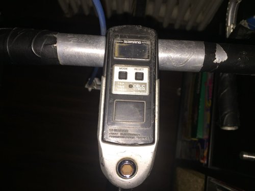

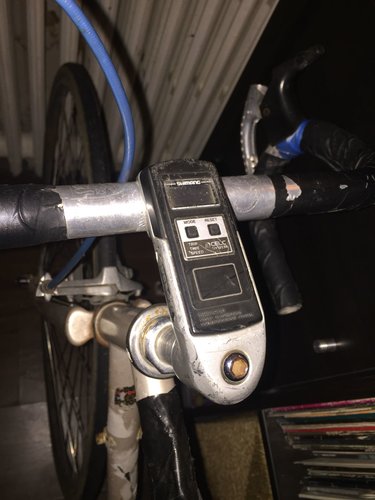

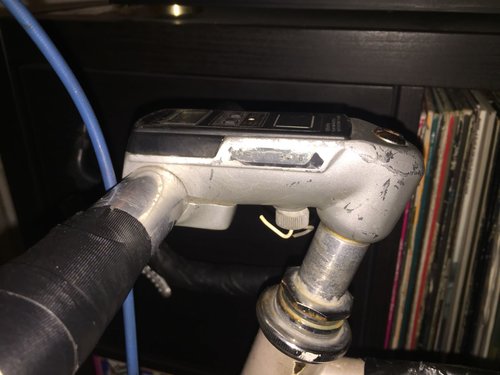

Beste Fietsers,
Hobbymatig restaureer ik oude wielrenfietsen.
Bij mijn huidige project liep ik echter tegen iets bijzonders aan. (In elk geval voor mij bijzonder.) Namelijk een "Shimano Cycle Electronic Communication System". Ik heb al even op internet zitten zoeken naar wat het precies is en of het vaker voorkomt. Helaas zonder resultaat. Hopelijk kan een van jullie me iets verder helpen. Het zit op een Peugot fiets.

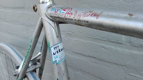

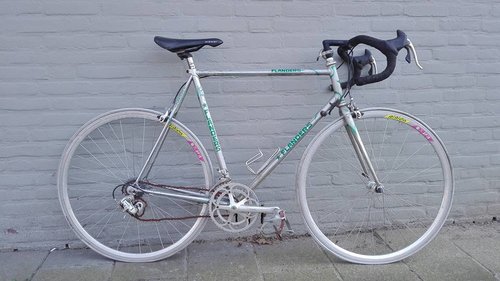

Enkele maanden geleden deze Flanders aangekocht met Vitus XO buizen, Campagnolo Mirage 8 speed groep en 36 spaaks Rigida DP18 wielen. Zoals valt te zien op de foto's is het frame en het chroom hier en daar flink door roest aangetast. Elders heb ik de suggestie gekregen om het chroom te behandelen met zeer fijn (00000) staalwol: https://www.autosol.nl/staalwol-00000-fijn. Op die website wordt voorgesteld om de de behandeling van het chroom met de staalwol te combineren met de polishing pasta voor een extra beschermlaag. Iemand hier iets aan toe te voegen?
Wat betreft het herlakken, zijn er tips voor een adres in de omgeving van Nijmegen waar ik het frame kan laten herspuiten?
