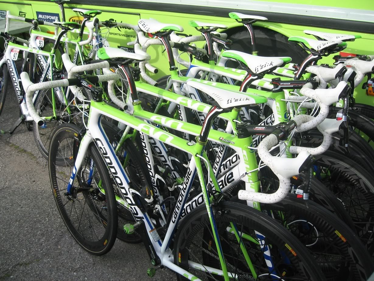

Afdalingen tegen meer dan 80 per uur, snel de bochten in,... ik merk niks van nerveus sturen. En van met de knieën tegen het stuur te komen, ik begrijp er niks van. Nog nooit op geen enkele fiets iets van gemerkt, lage rise, hoge rise, lange of korte stuurpen,... .
Op kleine frames worden doorgaans kortere stuurpennen gemonteerd. Dat is omdat de bovenbuislengtes onderling tussen de verschillende maten eigenlijk niet zoveel schelen. Als je merkt dat de bovenbuislengte van een extreem grote 63 SS 'maar' 9 cm langer is dan het extreem kleine maatje 48 SS, is dat logisch. Over bovenbuislengtes wordt altijd fel gediscussieerd. Ik heb daar echter nooit rekening mee gehouden met alle fietsen die ik al ooit gehad heb. Ik meet gewoon de afstand van stuur tot zadel dat die uiteindelijk correct is, en dat kan je met een andere stuurpen gemakkelijk corrigeren moest je bijvoorbeeld een centimetertje te kort komen.
Eneuh... Pellizotti is ooit bergkoning geweest met een supersix maatje 52 met een 140 mm stuurpen. Zo slecht zal het dan wel niet rijden hé. :)

Ik zou mezelf ook niet met Pellizotti willen vergelijken...
Profs gaan voor een diepe zit, daarom nemen ze een klein frame en compenseren ze dat met een lange stuurpen. Kan, maar is voor de meeste van ons niet comfortabel. Die 14 cm op een 52 frame zal heel anders sturen dan een 11 op een 56. Voor Pellizotti geen probleem maar ik zou zelf toch naar de combi van bovenbuis en balhoofdbuis kijken bij het kiezen van de juiste maat.

Ik vergelijk me ook helemaal niet met Pellizotti hé!
Het ging initieel ook niet over de rise, wel over de lengte van de bovenbuis.
Ik wil gewoon aantonen dat die uitleg over stuur tegen knieën enzomeer nergens op slaat, ook niet met een korte balhoofdbuis en lange stuurpen, zoals jij beweert. En ja, die 14 cm stuurpen op een 52 zal 'anders' sturen dan een 11 op een 56, maar tot desastreuze toestanden zal het niet leiden, en het rendement zal er ook niet op achteruit gaan. Anders zou onze, ja nog eens onze vriend Pellizotti, daar als prof niet mee rond rijden. ;)

het ging over knieen tegen het stuur
ik heb pelizotti nog niet met blauwe knieen gezien.

Kom je weer uit bij één van mijn eerste opmerkingen kies een frame dat qua geometrie het beste past bij je wensen!!
Al het gekunstel en gepruts met spacers, omgedraaide stuurpennen, te korte en te lange stuurpennen is helemaal niets!
Profs kiezen gewoonlijk een "te klein" frame omdat deze diep willen zitten, en de lengte compenseren ze met een "te" lange stuurpen.
Spiegel je a.u.b. niet te veel aan de profs en kies je gewoon een frame dat past.
