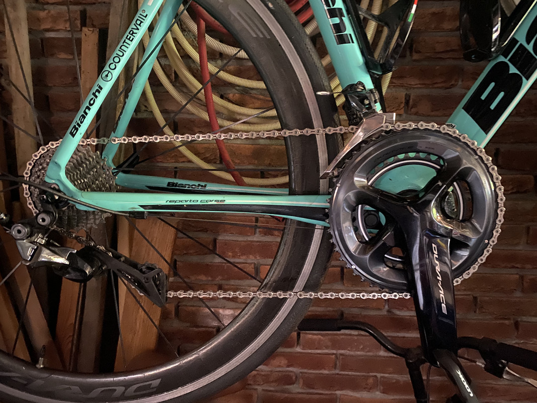

scottpch schreef: 03 jun 2022 18:42
Baslammers12 schreef: 03 jun 2022 11:19 Hi all,
Vraagje. Als ik mijn ketting op het grootste blad voor die en grootst achter (28) krijg ik een ontzettend rare stand van mijn derailleur. Ben gewisseld van Shimano ketting naar kmc en heb evenveel schakels. Kan het komen doordat het een ander merk is? Ik ga ervan uit dat de huidige stand van derailleur niet goed is en dus gewoon meer schakeltjes erbij?
Afbeeldingimage host
Je had een schakeltje meer moeten laten zitten, dit is kantje boord.
Ik heb de overige schakels nog bewaard. Wanneer ik er twee schakels bij doe, is de ketting dan zwakker. Raden jullie dit aan?

leon1 08 jun 2022 14:10
Ik zou niet weten waarom de ketting dan zwakker is. Want dan is ie nu waar de ketting is geponst danwel is gesloten met een snelsluiting toch ook al zwakker? Nee dus.

Baslammers12 schreef: 08 jun 2022 13:13
Hoe staat de ketting op klein achter + groot voor? Dat is het meest belangrijk. Heb je daar een foto van?
