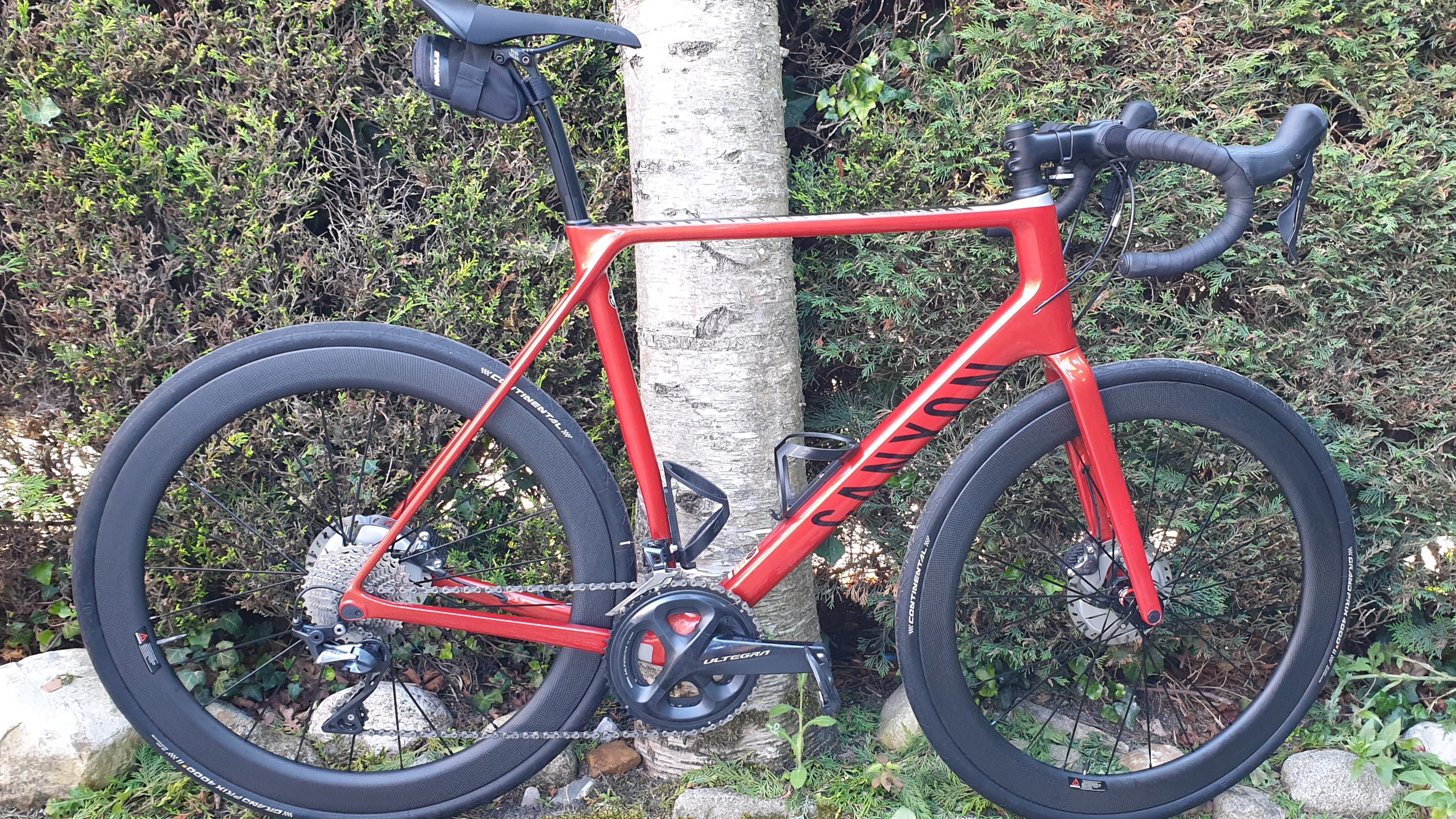

Afgelopen vrijdag na circa een week zijn mijn 50 mm U shaped CSC hoepels al binnengekomen! Omdat zaterdag Tour de Rotterdam op het programma stond moesten ze gelijk gemonteerd worden natuurlijk :D Omdat ik er nog niet aan toe was gekomen om extra banden en remschijven aan te schaffen, moest alles van de DT Swiss wielen overgezet worden. En dat is, met enige moeite en gevloek en getier, gelukt! En ik moet zeggen, ziet er fraai uit. En, niet onbelangrijk, het fietst ook nog eens top! Even wennen met zijwindjes, dat wel.
Maar voor nu is mijn fietsje wel af. Blij.

Heb je soms een link naar die wielen?
Remschijf overzetten is toch 2x niks als je het op een filmpje ziet? Gewoon center lock losdraaien, schijf op ander wiel en centerlock er terug op draaien?

€ 260,22 28%OFF | Schijfrem Wielen Cyclocross Wielset 24mm 38mm 50mm 60mm 88mm Carbon Clincher Tubular Carbon Fiets disc Wielset V U Vorm
https://s.click.aliexpress.com/e/DsbvXs3fN
Ja klopt idd. Maar toch voor mij wel nieuwe materie.. Maar het zat m ook meer in de moeite met banden eraf en erop krijgen. En biba's hebben met eigenlijk net te korte ventielen... Had dus eigenlijk gewoon even moeten wachten en alles monteren als ik alles op orde had. Maar ja. Het MOEST er gelijk van komen hè! 😁
Canyon Aeroad CF SLX 7.0

Damn cheap as f#ck. Ben benieuwd wat je ervan vindt. Zou ook wel eens een setje voor mij kunnen worden.
25mm breed genomen?

Alles bij elkaar (50mm, u shape, 25mm breed, centerlock, verzendkosten en douaneafkoop) ongeveer 420 piek. En met 11 dagen in huis!

Wat is het gewicht ervan zonder band en disc if weet je dat niet?
Al mee gereden? Hoe is het trouwens met je slepende disc dat je had? Ben aan het kijken voor een nieuwe fiets (dezelfde als de jouwe in blauw ) maar was niet echt fan van discs, maar heb precies niet veel keuze aangezien de ultimate mij niet gaat passen.
