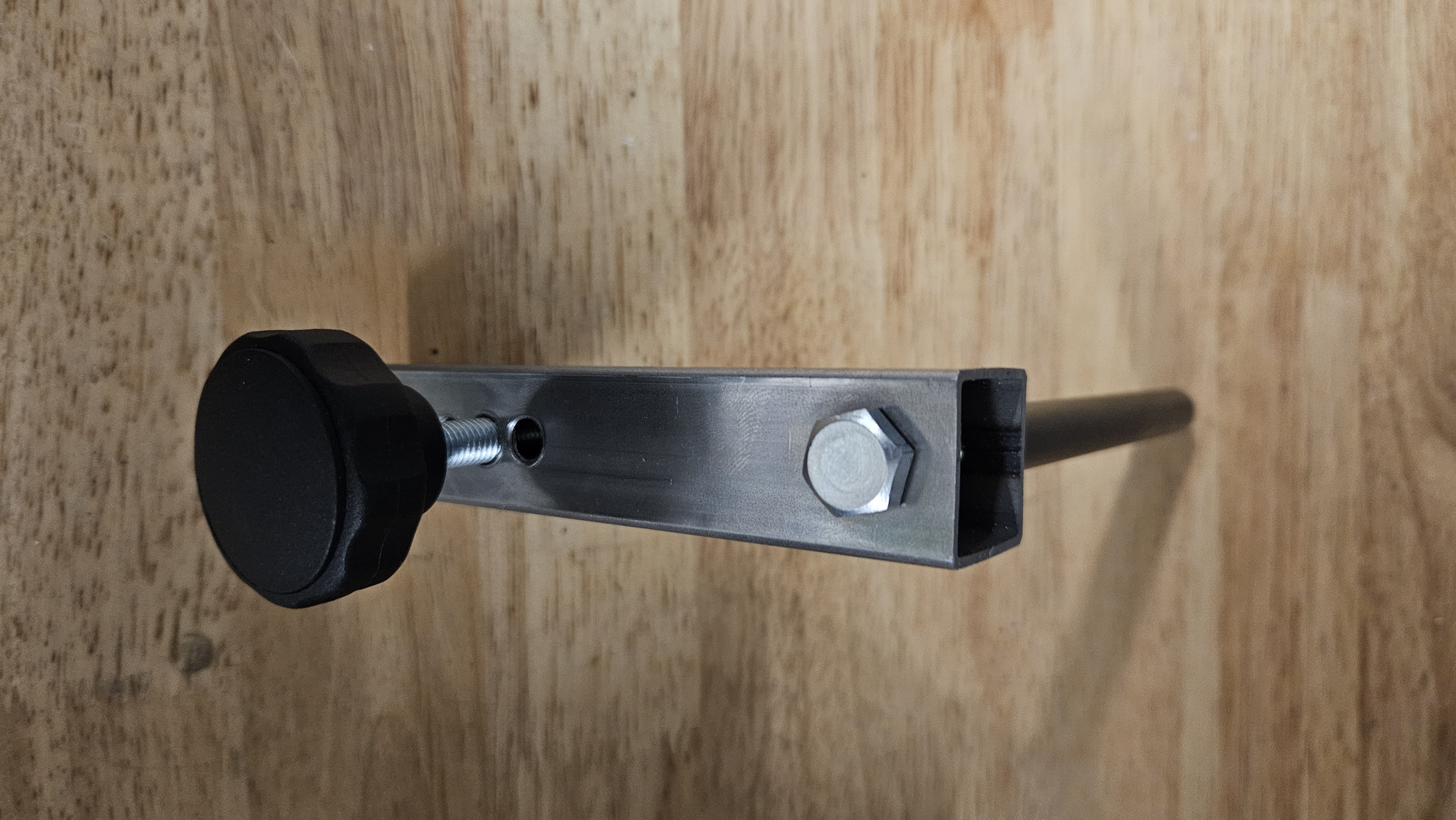

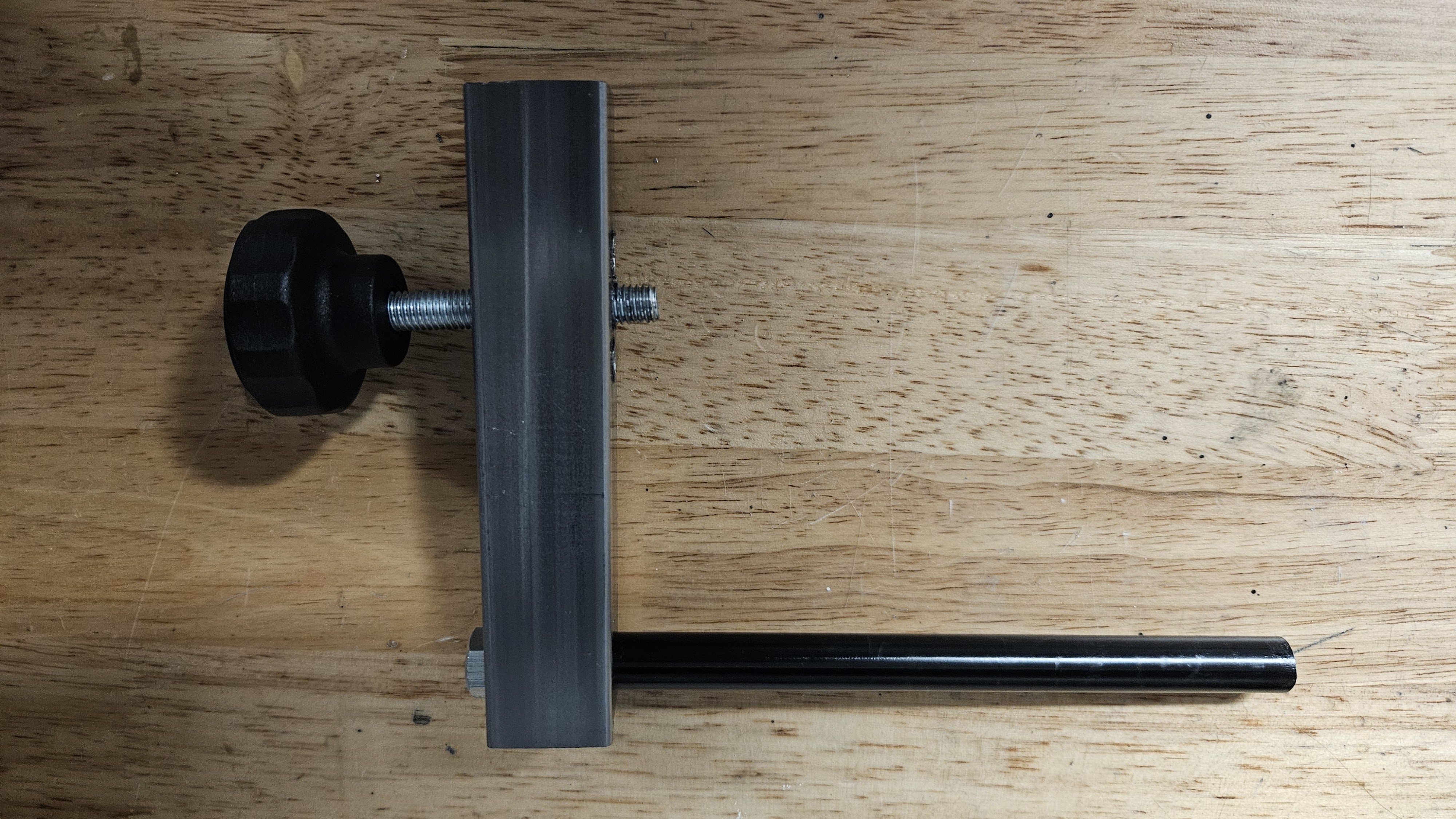

Ik zag pas deze tool voorbij komen
https://www.amazon.nl/dp/B000R925ZW/ref ... 9f486&th=1
Toen dacht ik dat kan ik ook wel met uiteindelijk met oude steekas gemaakt.
(Wilde eerste een M12 bout gebruiken, maar het vlakke gedeelte is slecht 10.6mm)
Steekas afgezaagd, M8 draad erin getapt. Stuk vierkant ijzer en een M8 draad met stelknop.
Of ik het veel ga gebruiken geen idee. Maar ik vond het wel leuk om te maken.
Drie gaten in de buis geboort voor 140, 160 en 180mm schijven.

Die afwijkingen van een niet helemaal rechte schijf zijn vaak tienden van mm's (en dat is dan helaas al genoeg om aan te lopen). Is jouw tooltje precies genoeg om dat te corrigeren?

Hahah ja. Was ook mijn gedachte. Maar toen ik de foto nog eens beter bekeken had zag ik dat de strepen op dat kokerprofiel een gezichtsbedrog geven…
Ik neem aan dat er geboord is met een deftige kolomboor dus ik verwacht dat het goed is. Anders begin je er ook niet aan lijkt me.
Toch Wasbeer?
Toch Wasbeer?
- Berichten: 14981
Nee dat ook weer niet gewoon uit de hand allemaal.
Ik heb het getest. Jullie gedachte was ook de mijne.
Maar het werkt echt je ziet echt heel goed de verschillen.
Verbaasde mij eerlijk gezegd ook.
Maar daarna ging ik erover nadenken en het zou helemaal niet uitmaken als het iets scheef is, want de as zit vast aan de koker.
