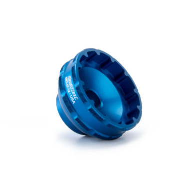

Mja en toch die shimano schroef zat je soms ook wel ff te klooien als het goed vast zat, zat je ook met rubberen hamer op de tool te rammen.
Ik heb ook 2 varianten hiervan liggen ;
T47a op m'n Factor en op strandfiets bsa30

@DDX voor dub heb ik er een losse kogel adapter bijgekocht, maar met de 24mm gaat het ook wel.
Het is geen must, maar ik heb vrijwel alles dub en voor die 25 euro heb ik ze maar erbij gekocht.
https://r2-bike.com/KOGEL-BEARINGS-Einp ... t-SRAM-DUB
Draaicups vind ik prima, maar dan moeten het niet de te kleine diameter van de shimano worden dat is niet ideaal met Dub en bb30

@wasbeer2006; doel vooral op het eruit halen van de dub.
Erin persen heb ik een park tool hhp-3 en dat ging gisteren super makkelijk.

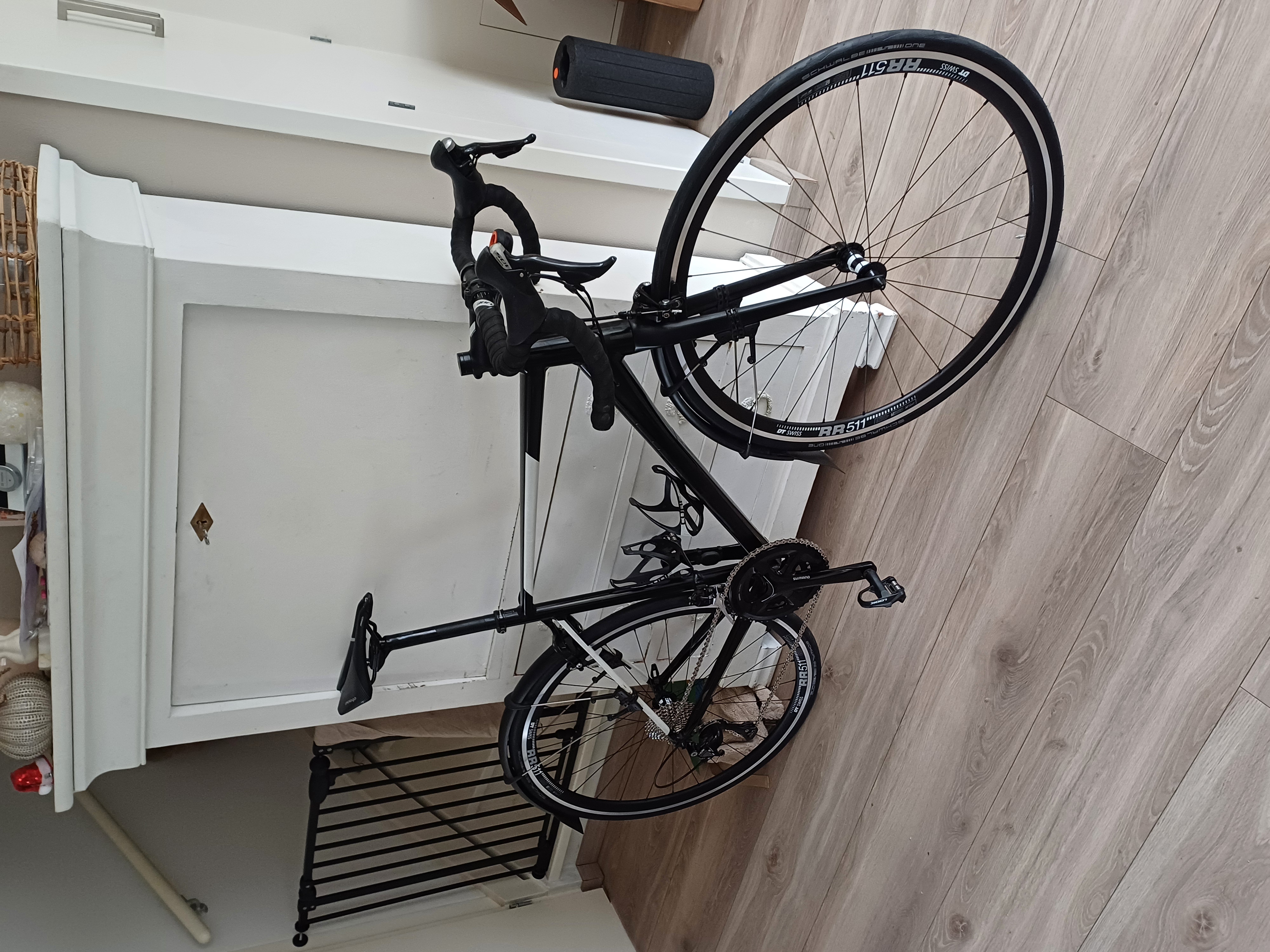

In de afgelopen dagen nieuw stuur met shifters en remkabels gemonteerd.
De oude remkabel gebruikt om een nieuw triangel te maken voor de winterfiets die zat compleet vast en daar op amazon de juiste gevonden de fietsenmaker had hem niet
