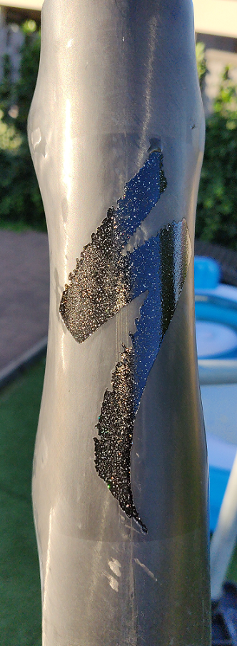

Inmiddels zijn de decals erop gespoten.
Resteert enkel nog de 2K matte lak op alles behalve de decals.

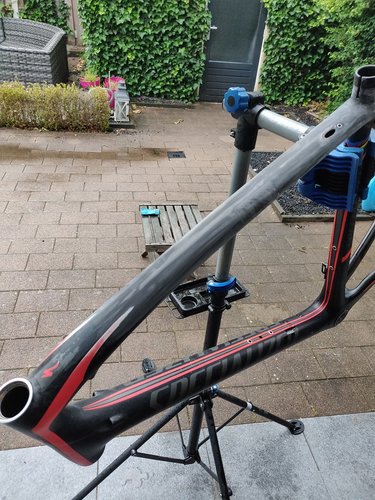

stino77 13 jul 2020 20:15

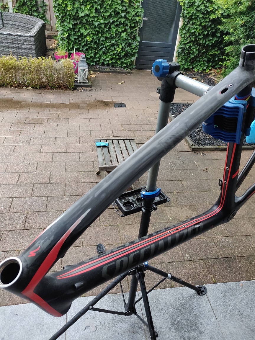

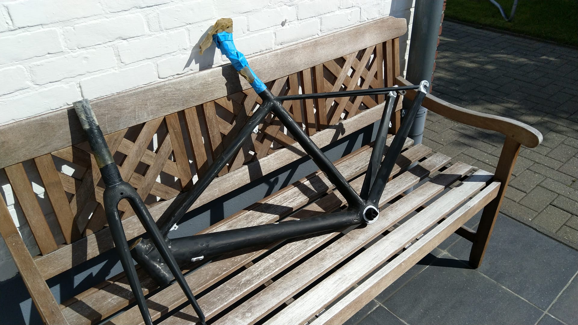

Zo, het schuurwerk zit erop. Heftig werkje zo tussen de soep en de patatten door :-). Heb zojuist ook de epoxy 2K primer gespoten (met masker). Ik ga wel nog een bus gebruiken. Want 1 spuitbus lijkt me toch niet voldoende,

LethalP 13 jul 2020 22:52

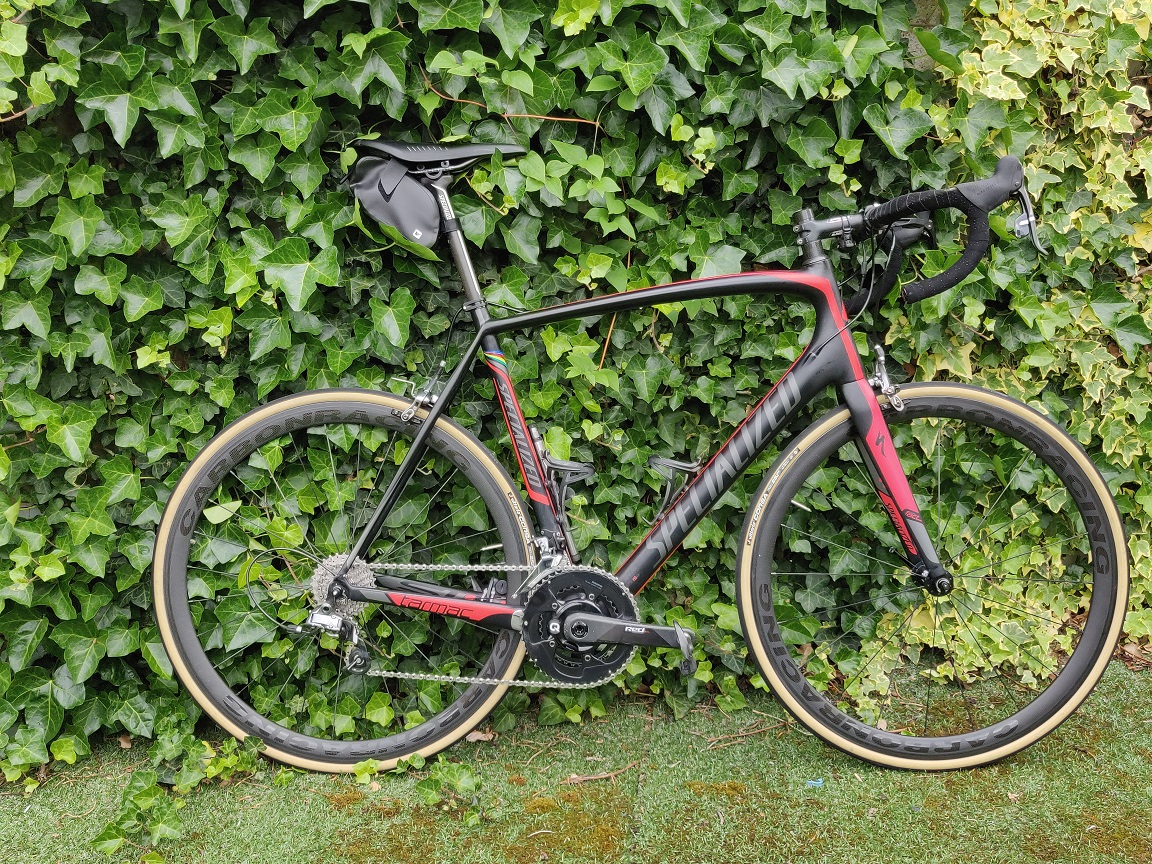

Hieronder nog een paar fototjes.
Op de foto voor lijkt er op zich niks mis met de lak, maar het rood is totaal vervaagd en op verschillende plekken kleine lakschades na zo'n 6 jaar intensief gebruik.
Voor:
Schuren:
Na:

stino77 15 jul 2020 11:48

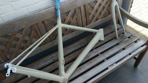

Zo, de primer is gespoten. 2 Bussen van 400ml waren toch min of meer nodig. Nu juist alles opgeschuurd met P1000 en alles is klaar voor de kleurlaag.

stino77 25 jul 2020 12:54

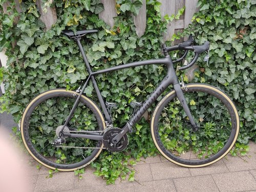

Zo. Alles afgewerkt! Wel een pittig werkje de decals afplakken en spuiten. Maar alles lijkt min of meer in orde. 2k mat blank gespoten. De vraag is of 1 bus voldoende is...
Nu wachten tot ik alles kan monteren met nieuwe etap groep en dan weten we of de benen er ook beter van worden een ander kleurtje ;-).
