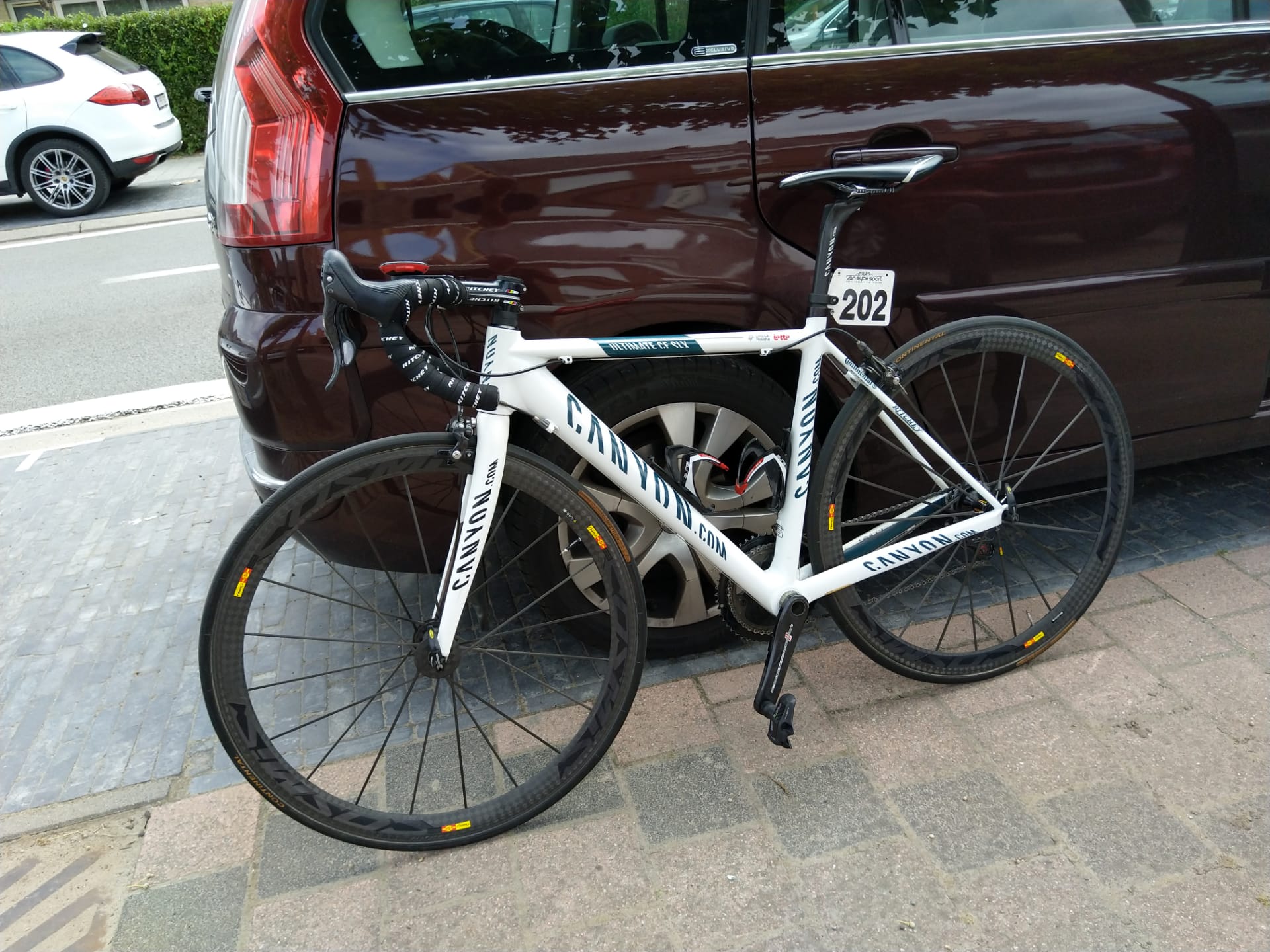

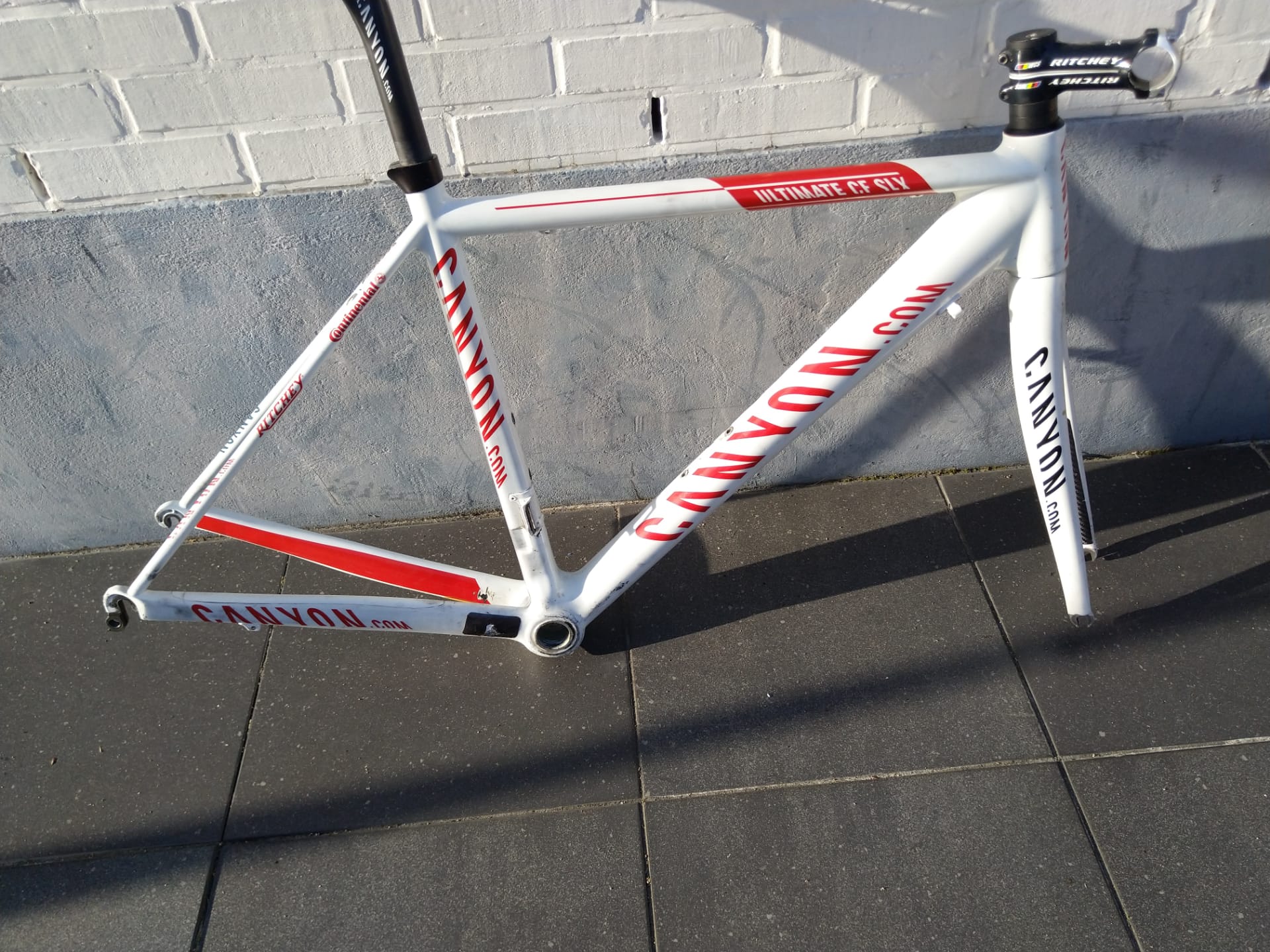

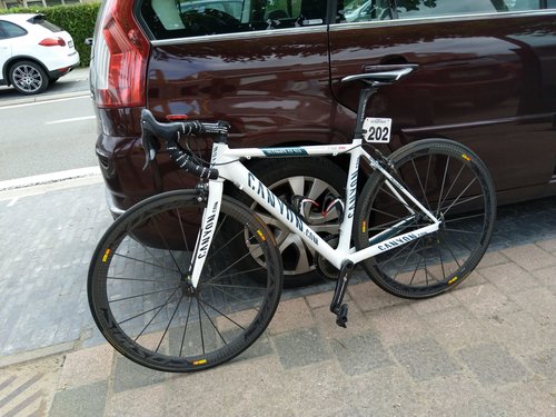

Ik ben ook begonnen aan mijn DIY project. Ultimate CF SLX frame werd toch iets te 'oud' (Gilbert fietst al een tijdje toch niet meer bij Omega Pharma - Lotto :-)).
Hier zijn de foto's van de huidige situatie...
