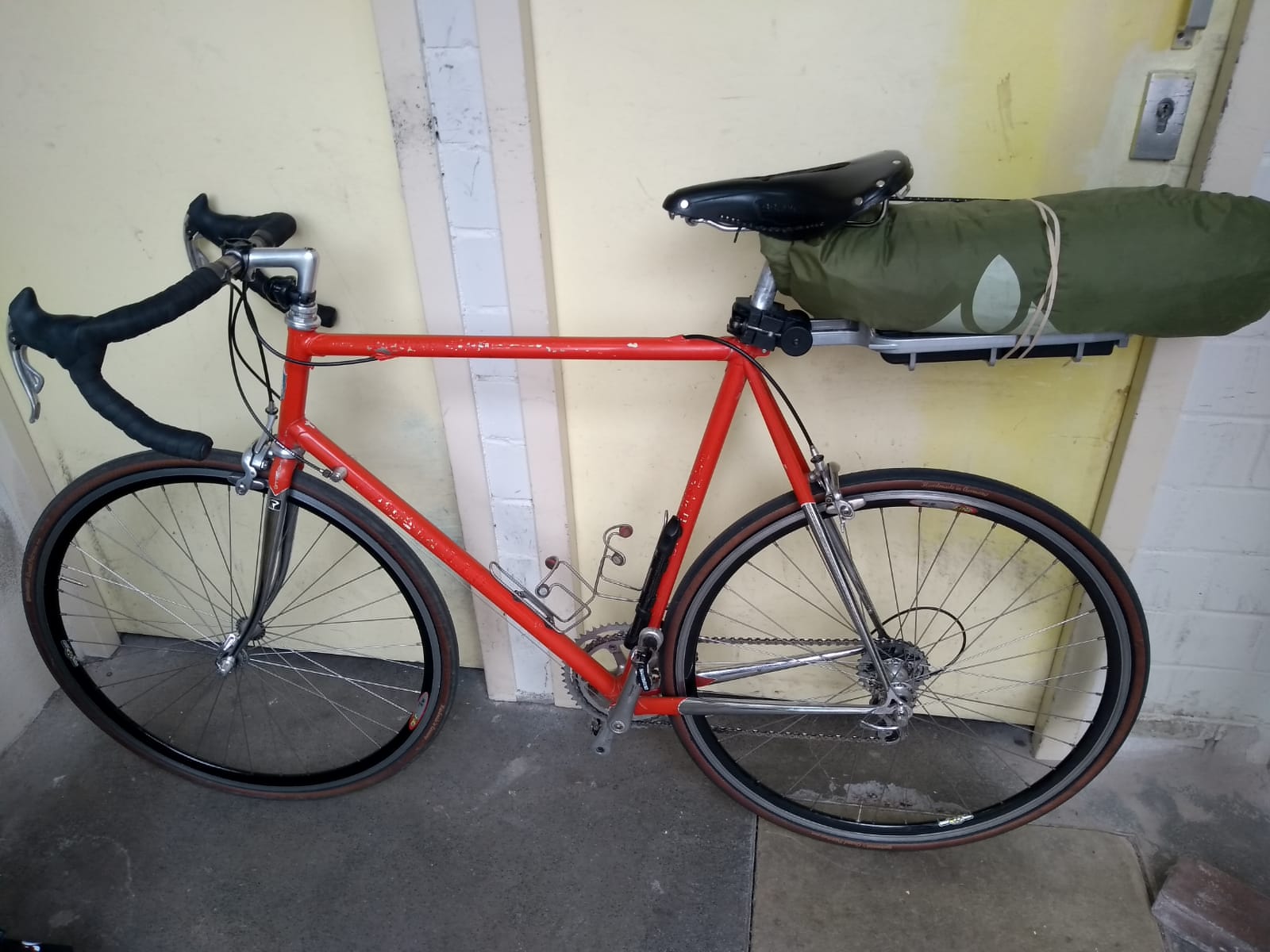

Ik wil gaan bikepacking met mijn Pina, heb er nu een zadelpen drager op die 8kg kan houden volgens de specs(Pletscher drager). Alleen wil even zeker weten of dat wel echt kan. Is staal sterk genoeg daarvoor?
Het is wel heel stabiel overigens.
Heb op de foto alleen nog de tent erop van 2,7kg, zou sowieso nog een slaapzak en matje op komen. evt nog meer.
Zou nog een frametas nemen en een rugzak.
Ik zelf weeg +/- 85kg,

Lijkt mij prima, een zadelpen is sterk genoeg voor die paar kilo, bedenk wel moment=k8×arm. misschien kan je bedenken hoe je het gewicht gaat verdelen. Zware spullen laag lichte hoger.
Met een handlebar bag verdeel je het gewicht voor-achter ook goed.

Zorg ook dat de zadelpen lang genoeg is. Dus niet de minimale insertiediepte overschrijden. Je pen en je frame hebben die cms nodig.

Zat er nog aan te denken om een stuurtas te kopen maar lijkt mij zo vervelend sturen of valt dat wel mee?
Ga vanmiddag wel ff de Vaude Aqua Light bestellen. Kan die voor inkoop bestellen dus mocht het niks zijn kan ik hem zo weer verkopen :winkthumb:
Hoef ik misschien niet eens een rugzak om!
thestudent schreef: 30 jun 2020 19:50 Zorg ook dat de zadelpen lang genoeg is. Dus niet de minimale insertiediepte overschrijden. Je pen en je frame hebben die cms nodig.
Yup dat uiteraard.
