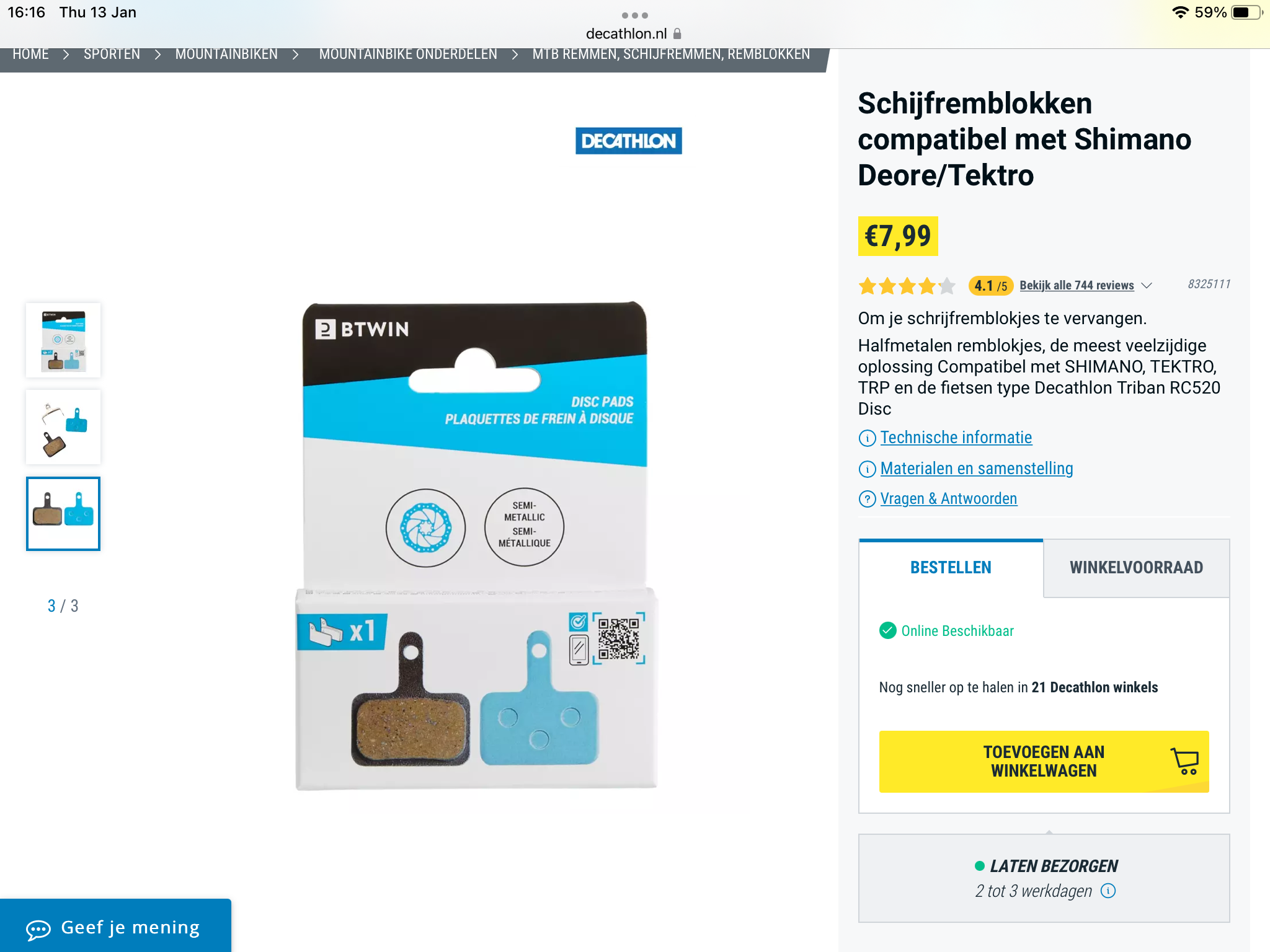

Ik heb deze mechanische schijfremmen:
https://www.tektro.com/products.php?p=230
Het wordt me nergens echt duidelijk welke blokjes wel of niet passen. Passen hier gewoon Shimano- of BBB-blokjes op of...? Ik kom op de site van Tektro wel een compatibiliteitslijst tegen maar die vergelijkt alleen Tektro-producten.
Berichten: 5762
pino 13 jan 2022 16:18
Durf het bijna niet te zeggen, maar bij Decathlon lijken ze ze te hebben.

pino schreef: 13 jan 2022 16:18 3E0AAA62-8E3E-41B4-A6CF-8D9143CE956A.pngDurf het bijna niet te zeggen, maar bij Decathlon lijken ze ze te hebben.
Kijk, die zit hier een in de buurt.
Voor de volgende keer: hoe had ik kunnen zien dat dit het juiste type is?
Woefdram
Berichten: 2541
Woefdram 14 jan 2022 10:00
Omdat er Tektro bij staat? Je kunt ook nog een poging wagen om de vorm van de blokken in de Tektro handleiding erbij te pakken, maar anders wordt het gewoon 1x uitproberen en je weet het. Leergeld is max 7,99, ik heb slechtere trajecten gehad. Eenmaal bevestigd wordt de zoektocht in het vervolg wel simpeler als je ook naar Shimano Deore kunt kijken.

Woefdram schreef: 14 jan 2022 10:00 Omdat er Tektro bij staat? Je kunt ook nog een poging wagen om de vorm van de blokken in de Tektro handleiding erbij te pakken, maar anders wordt het gewoon 1x uitproberen en je weet het. Leergeld is max 7,99, ik heb slechtere trajecten gehad. Eenmaal bevestigd wordt de zoektocht in het vervolg wel simpeler als je ook naar Shimano Deore kunt kijken.
Het is niet voor niks het domme vragen-topic hè ;).
Ik heb ze besteld, bedankt!

Nee_Nee 14 jan 2022 12:38
Het is geen domme vraag. Het is iets wat je nog niet weet en niet weet hoe het aan te pakken.
Een goede zoeksleutel kan zijn "schijfremblokjes geschikt voor Tektro TRP"
Decathlon is al genoemd. Elvedes is ook altijd een goede optie. https://elvedes.nl.
