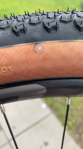

Wiel van de buurman aan het fixen.
Zit een vrij klein gaatje in de wang van de band. Zo klein dat ik het wiel in de badkuip heb moeten onderdompelen om het te vinden :D
Vreemd dat sealant het niet dichtte. Maar misschien te weinig sealant gebruikt of oude sealant of niet goed geschud.
Anyway, nu 60 ml Orange toegevoegd en gaatje lijkt dicht.
Vraagje aan de tubeless experts, gaat dit houden? Zit immers op een lastige plek...

Als er tijdens het rijden sealant over de bewuste plek heen komt, lijkt mij van wel omdat je 60ml Orange sealant hebt toegevoegd, zal het gaatje m.i. gewoon dicht blijven, anders wordt het gewoon van binnenuit plakken of een plug. ;)

Als je er niet mee het terrein in gaat zal het wel dicht blijven. Maar die Vittoria bandjes (heb ze ook op mijn 650B wielset) zijn niet zo dik in de wangen, dus kans dat het propje er uit vliegt is redelijk groot als je door een kuil rijdt en druk in de band iets hoger is.
Er bestaan betere sealants met grotere kristallen. Of je voegt kristallen toe. Anders een prop erin, al zijn die meestal zwart (dus blijf je wel zien op zo'n lichte wang). Van binnenuit plakken is een goede oplossing. Ik heb het ooit weleens gedaan met een Schwalbe One racefietsband, die toen pas nieuw was. Gewoon met binnenbandplakker. En heb die gewoon op kunnen rijden.

Rema heeft een speciale repairset voor tubeless banden met plakkers die veel sterker zijn. Deze plakkers rekken niet uit in tegenstelling tot binnenbandplakkers.

Ik heb speciale van Tip Top liggen, dus komt goed.
