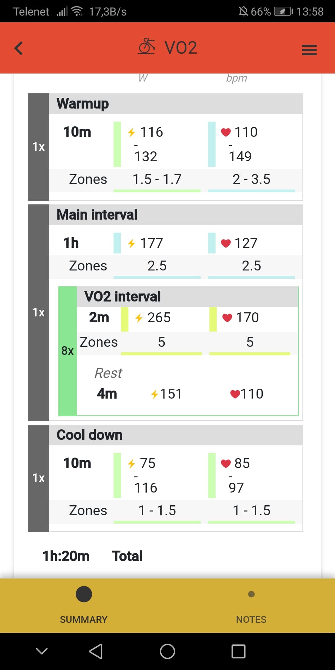

JensH
Berichten: 83
Lid geworden op: 18 jan 2018 17:34
JensH 15 mei 2020 11:28
training van donderdag.
