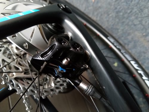

Eindelijk de SRAM remklauwen de deur uitgedaan. Hopelijk met deze Hope RX4 minder gedoe en meer plezier.
Helaas ook een nieuwe schijf achter nodig want in flatmount is de minimum grootte 160mm IPV de 140mm die erop zat.
Nu nog wachten op de rode borecaps om ze af te maken.

Ben benieuwd naar je ervaringen. Heb zelf nogal wat problemen met het afstellen van de sram calipers. Heb daarom ook de hope rx4 op mijn lijst staan. Hebben deze meer ruimte tussen de schijf en de remblokjes?

Douglas schreef: 21 apr 2020 18:07 Ben benieuwd naar je ervaringen. Heb zelf nogal wat problemen met het afstellen van de sram calipers. Heb daarom ook de hope rx4 op mijn lijst staan. Hebben deze meer ruimte tussen de schijf en de remblokjes?
Ik kan nog niks vertellen behalve de ruimte tussen blokken en schijf. Die is inderdaad een stuk ruimer, meer zoals bij een mountainbike.
Ik ga nu ff een rondje om om ze lekker heet te stoken.

Nou ze zijn een paar keer goed heet geworden. Zelf kreeg ik het er ook goed heet van. :oops: Ze worden merkbaar beter maar ben nog gematigd positief.
Het voordeel van de extra ruimte om de schijven is ook direct een nadeel, ik heb nu veel meer loze ruimte in de hendels. Aangezien de Force rempompen alleen maar reach adjustment hebben heb ik nu de hendels maar wat verder afgezet, wordt een beetje krap in de beugels. :dislike:
Het blijkt dat Hope ook een setje bijpassende schijven heeft gemaakt. Je raadt al, die zijn iets dikker.
Ik ga eens rustig bestuderen over wat voor een oplossingen er zijn. Het is nog lang niet op het niveau van Shimano.

Ondanks dat ik al heel wat remmen afgesteld en ontlucht heb, kreeg ik ze niet goed afgesteld.
Lang verhaal kort : de fietsenmaker kreeg ze wel goed.
Ze zijn nu gewoon perfect (Sram Force CX1)

brutus schreef: 22 apr 2020 10:52 Ondanks dat ik al heel wat remmen afgesteld en ontlucht heb, kreeg ik ze niet goed afgesteld.
Met ontluchten geen problemen gehad maar altijd gedoe gehad met de SRAM Force remklauwen. Zuigers die blijven steken, zuigers die niet gelijktijdig naar buiten komen. Dan maak je alles weer schoon, gaat het een paar weken goed en ja hoor daar begint het gezeik weer.
Echt vanaf dag één alleen maar gezeik mee gehad.
