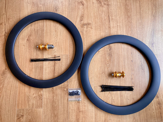

zo, we zijn er aan begonnen. Na lang wachten mijn lightbycicle R65 velgen binnen gekregen voor ombouw van white industries CLD (disc-brake) naven uit Hplusson velgen. ERD nagemeten (exact zoals aangegeven op de lightbycicle website) en spaken besteld.
Bij het spaken bestellen, wel moeten settlen voor iets andere maten dan berekend. Bij de website waar ik bestelde, hebben ze enkel even afmetingen sapim cx-ray spaken. Daardoor kwam ik bij het voorwiel 1mm langer uit drive side en 1mm korter uit non-drive side. Bij het achterwiel koos ik voor 0,5 mm korter beide kanten. Anders kwam ik op bijna 2mm te lang uit.
12mm nipples gekozen, al bleek achteraf dat in mijn oude wielen 14mm was gebruikt.
Dan oude wielen uit elkaar gehaald, wat trouwens vlotter gaat met een schroefboormachine dan met een spaaksleutel. ;)
Vervolgens de wielen vlechten. Daarbij volgde ik deze youtube tutorial: https://www.youtube.com/watch?v=p2jTrJYJGd8 - klopt als een bus. Ik heb 28 spaken, 2 cross. Het achterwiel halverwege wel opnieuw moeten beginnen, omdat ik dacht dat ik het beter wist en daardoor niet met de correcte spaak was begonnen. Als je een beetje oplet, wordt het gelukkig snel duidelijk dat er iets niet klopt. Meeste werk: door de hoge velgen moest ik steeds een nippel op een andere spaak draaien, dan met die spaak de nippel door het gat steken en dan de nippel overdraaien op de 'echte' spaak. Dik half uur werk per wiel.
Voorwiel is intussen klaar. Meeste moeite had ik met het dish krijgen van het wiel, omdat ik het idee had dat beide kanten spaken dezelfde spanning moesten hebben. Toch nog maar eens googlen en dan bleek dat de disc-brake kant de hogere spanningskant is (110~130). De andere kant krijgt gewoon de spanning die nodig is om het wiel dish te krijgen. In mijn geval moesten die spaken dus veel losser dan ik ze gezet had. Eens ik dat doorhad, was het snel gepiept.
Nu het achterwiel dus nog, maar door de opgedane kennis bij het voorwiel verwacht ik dat dit vlotter zal gaan :)

Ik raad aan de dish continu in de gaten te houden tijdens het spaakproces, dat voorkomt heel veel ellende.
Vlechten
Dish checken
Opspannen
Dish checken
Hoogteslag verwijderen
Dish checken
Zijdelingse slag checken
Dish checken
Enz.

croix schreef: 18 jan 2021 13:37 Toch nog maar eens googlen en dan bleek dat de disc-brake kant de hogere spanningskant is (110~130).
Alvast tip voor het achterwiel, daar gaat de spanning aan driveside het hoogste zijn.
Verder zou ik aanhouden wat havanna hierboven al aangaf..
