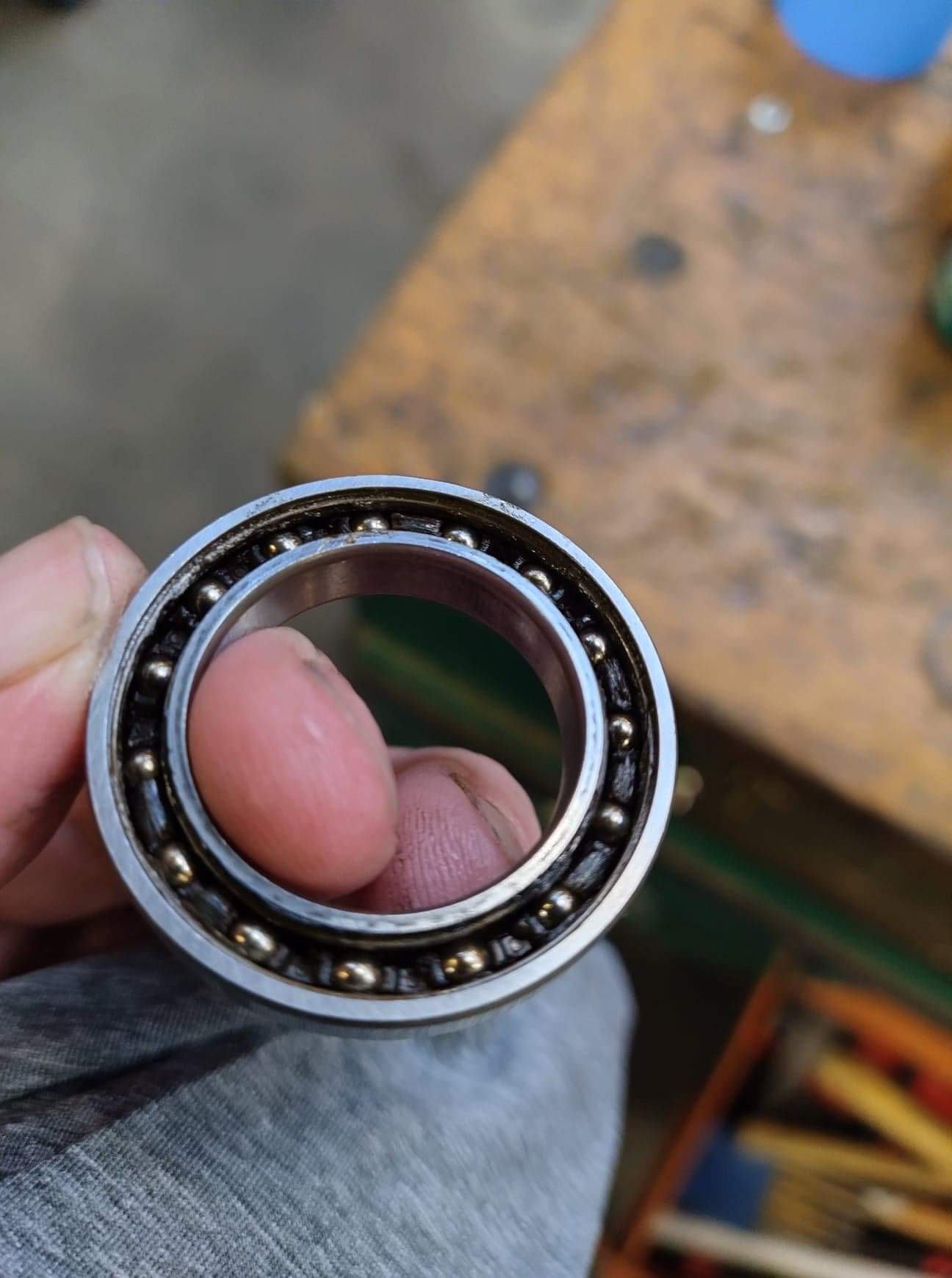

Met de winter in aantocht is het moment om de lagers te smeren/controleren aangebroken.
Balhoofd was probleemloos en deze dus gewoon in aqua pasta (bescherming tegen vocht) gemonteerd.
Maar het token bracket liep tijdens controle niet mooi aan de drive side.
De lagers dus gedemonteerd en geopend, en tot mijn verbazing zat er niets van vet in.
Deze gingen de winter dus niet overleven....
Dus voorzien van vet en nu terug gemonteerd met aqua pasta.

Is aqua pasta hetzelfde als marine grease?
bikerke
Berichten: 679
bikerke 26 nov 2022 11:46
Oppbogga schreef: 26 nov 2022 10:58 Is aqua pasta hetzelfde als marine grease?
Aqua pasta is geen vet maar een watervaste montage pasta.
Voelt en ziet er uit als vaseline.
https://www.vaneycksport.com/nl/morgan- ... 200cc.html

Wel wat lagervet gebruikt en terug gemonteerd met Aqua pasta mag ik aannemen. Toch geen aqua pasta in je lagers ?? Dan zou ik toch marine grease prefereren.
Mehekachtohapi
Berichten: 972
Gebruikersavatar Mehekachtohapi 27 nov 2022 14:35
Dat zou ik ook doen ja. Smeren met een smeermiddel voor lagers en afdichten met een waterwerend vet. Ik gebruik Marine Grease alleen bij montage van het onderste balhoofdlager eigenlijk. Bracketlagers blijven prima met ruim lithiumvet.
