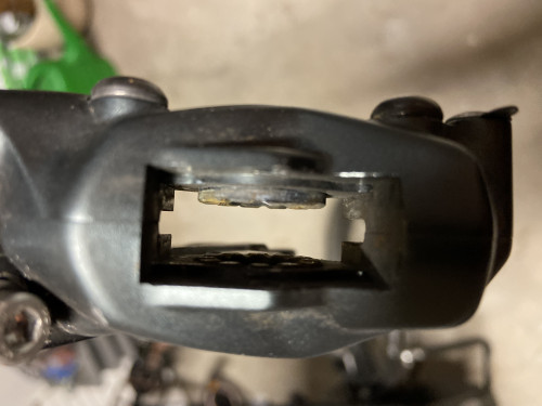

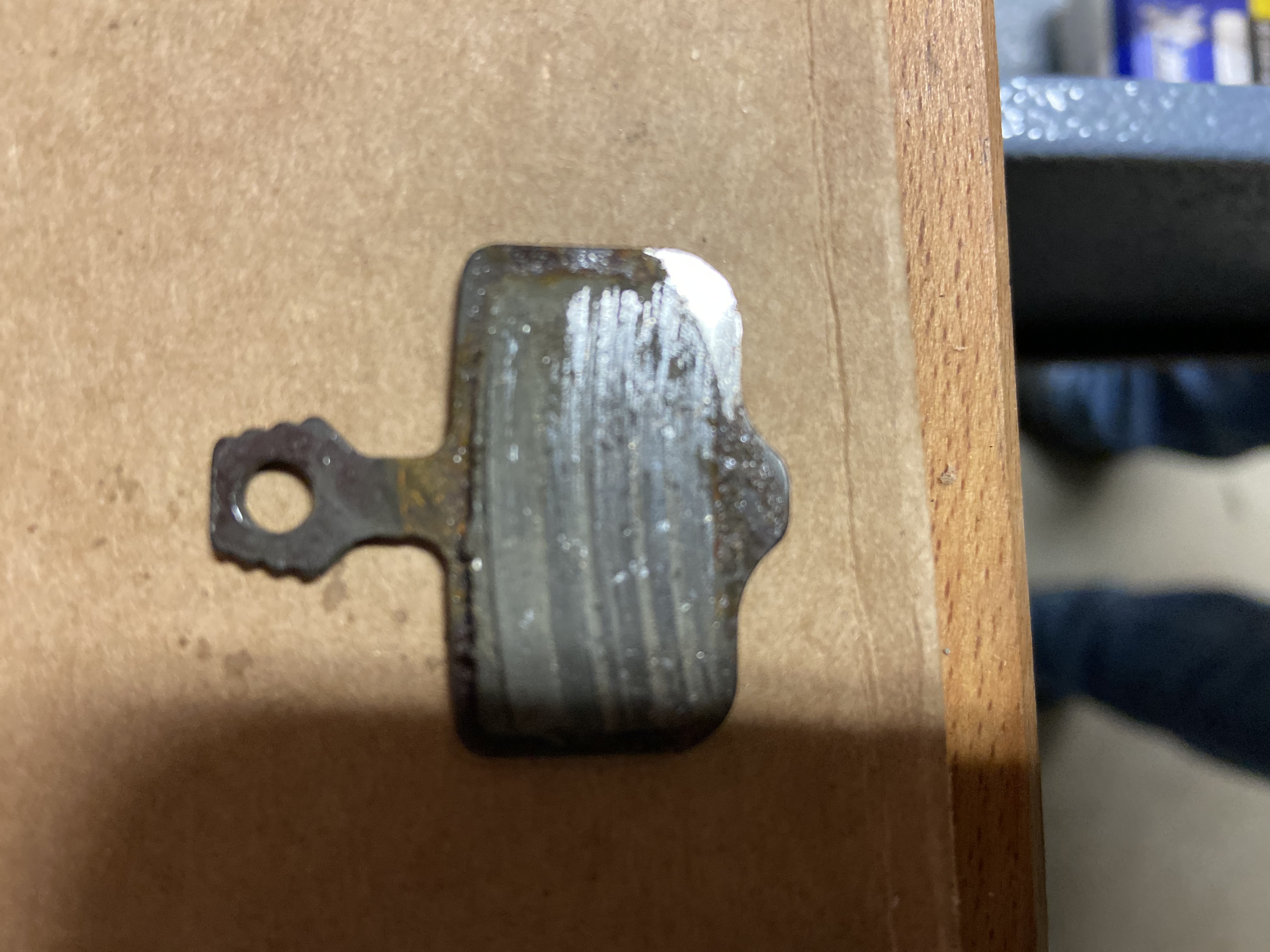

Ik zag bij het loshalen van mn remblok dat een van de zuigers wat uit lijkt te steken. Is dit normaal? Of moet ik deze terugduwen?
Heb tevens een foto van mn blokje toegevoegd, dit is wel versleten lijkt me toch
Berichten: 5686
Gebruikersavatar thestudent 21 jan 2022 08:41
Ja die zijn versleten. Steek ze even terug dan kan je ze veilig terugduwen voordat je de nieuwe monteert.
