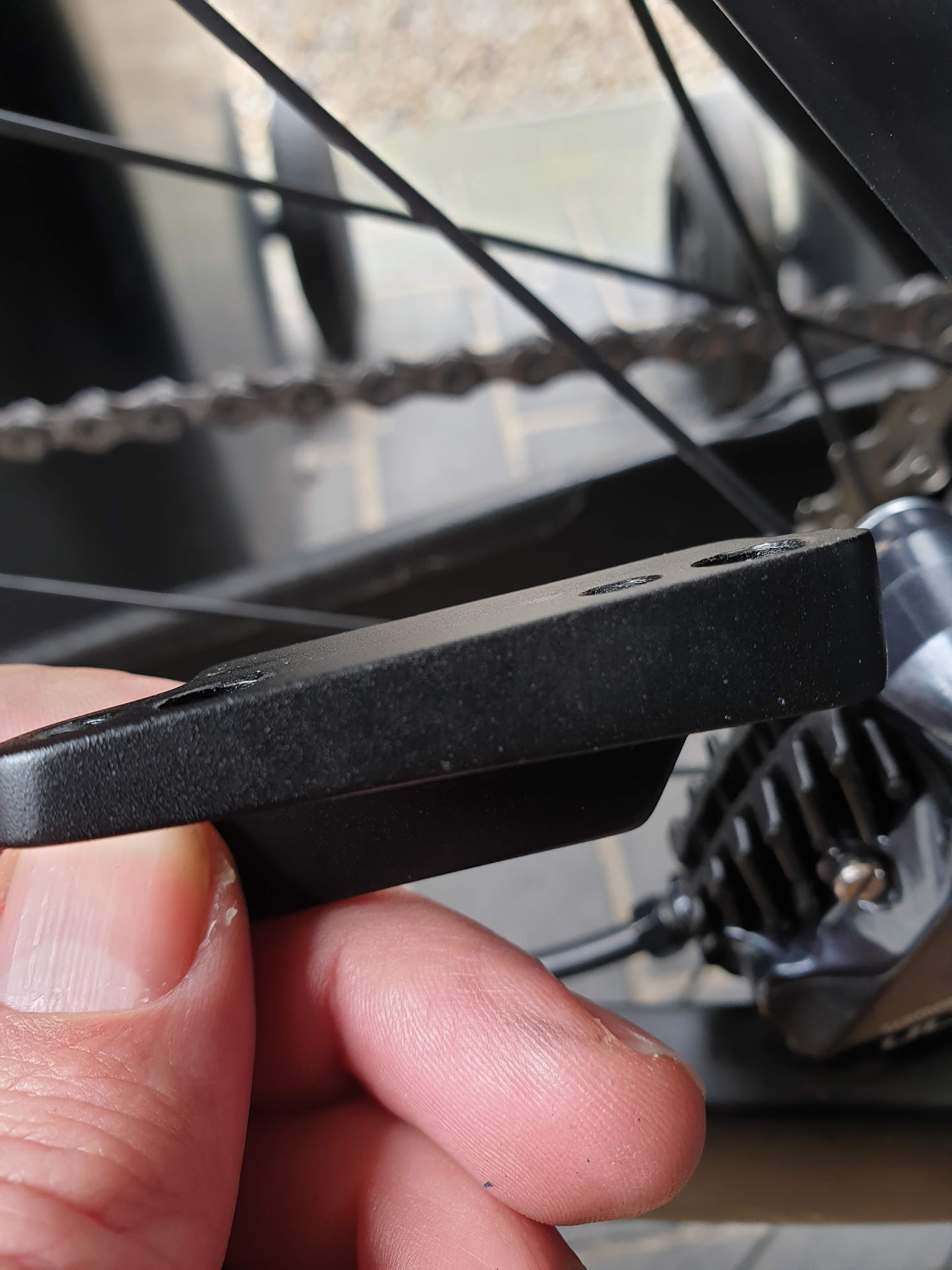

-moet nog even aan de plaatjes werken- Ik heb deze er tussenuit gehaald Afbeelding nu zit het direct op de achtervork, kan dat of moet er nog wat tussen?
Afbeelding Remmen lijkt OK te gaan behalve dat ik met geen mogelijkheid de rem aanloopvrij krijg.(Met beide wielen niet overigens)
Het is wel zo dat de rem wat schever zit omdat de disc cooler wat hoogte verschil opving. Zie hier Afbeelding zou dat een probleem zijn?

Als het blokje een standaard Shimano blokje is moet je de cooler laten zitten.
Anders komt je klauw te laag te zitten.

Hierbij de plaatjes de verwijderde cooler
incl achterkant

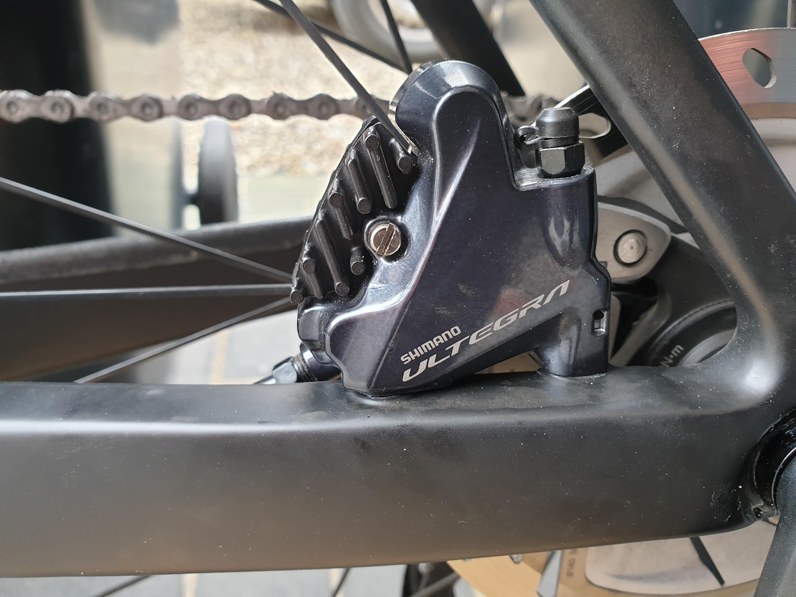

remklauw
Plaatsing klauw ziet er niet te laag uit nu toch? (schijf was 16 cm, nu 14 cm)

Zo heb ik het ook gedaan bij mijn Scott Foil, achter gewoon het adaptertje ertussenuit en de klauw rechtstreeks op de achtervork monteren.
Bij voorzijde het adaptertje omdraaien, staat ook op het adaptertje zelf, 140mm, en de klauw weer monteren.
Bij mij loopt er niets aan, volledig schaafvrij!

Je bent begrijpt wel dat je de remhendel ingeknepen moet houden alvorens de bouten aan te draaien waar de klauw mee vast zit aan het frame. Zo staan de remblokken precies in de juiste positie en zouden ze dus niet aan moeten lopen.

Jazeker, buitenste blokje blijft aanlopen. Nieuwe fiets, heb hem alleen ver weg gevonden dus kan niet ff snel naar fm waar hij gekocht is.

scottpch 21 mar 2020 08:42
Wanneer de klauw aan blijft lopen dan moet je 'm handmatig afstellen en niet via de gebruikelijke procedure zoals imarc beschrijft.
De klauw weer lossen en het wiel draaien, terwijl je handmatig de klauw voorzichtig beweegt totdat de schijf schaafvrij loopt.
Dan heel voorzichtig om en om de 2 boutjes vastzetten terwijl je het wiel laat draaien, pas wel op voor vingers of knokkels in de spaken!
Incidenteel heb ik het zo ook wel eens moeten doen, een gepriegel maar het werkt wel.
